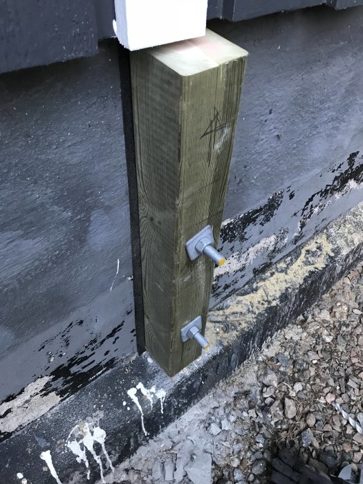

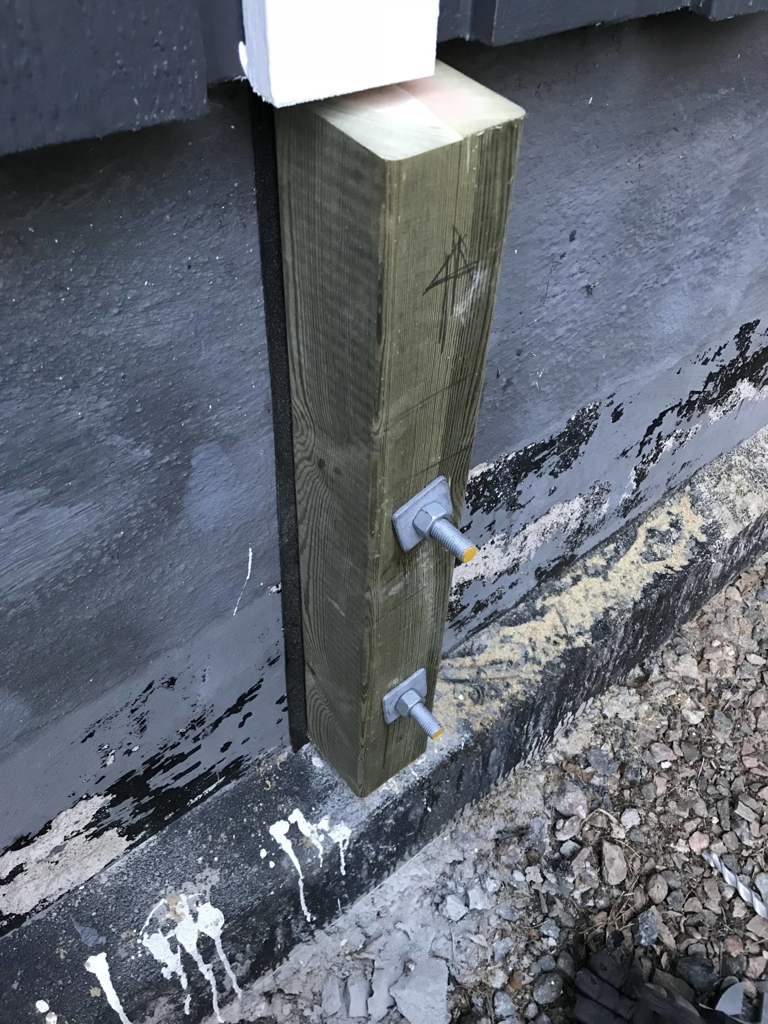

Kommer fästa 95x95 i grunden enligt bild, men blir tveksam om jag ska skippa pappen?
Det är betonghålsten med lite puts på. På dessa ska sen bärlinan skruvas.
Det kommer bli lite regn på.
Men pappen är ju lite mjuk..
De kommer ej att stå mot undersidan, de hänger bara i grunden.
  • Träpelare 95x95 fäst i svartmålad betonghålsten med bultar utan papp emellan.
Pappen skadar ju inte. Dess uppgift är att förhindra att trät suger åt sig fukt från betongen.
Behåll den. Den gör ju i vilket fall som helst ingen skada, eller hur?
Fast jag skulle gärna haft lite på undersidan också.
B
Undersidan är fri, det ser bara ut som att den ligger an.
Jag tänkte mest att den sviktar... pappen. Snarare stoppa grunden från att få fukt från trät.. så tror jag..
B
Det får bli papp...
Är det så mycket fukt i väggen att stolpen riskerar att suga i sig nåt så hade nog putsen och färgen rasat loss för länge sen........det lär nog inte göra nån som helst skillnad om man har pappa där eller inte.
B
Åt andra hållet då? Fukt från trät går in i putsen?
Den exponerade ytan på trät är ju desto större så det lär nog torka mer utåt än det tränger in fukt i väggen........
