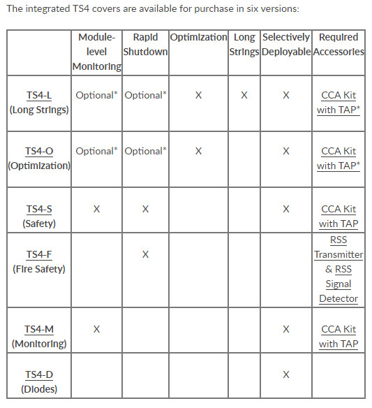

De heter TS4 som du skriver. Jag förstår inte varför det står optional på TS4
https://www.tigoenergy.com/products/
TS-O har optimering och shutdown som optional. Ska man ha det så blir det ju en TS4-S eller fattar jag fel?

Tigo energy effektoptimerare heter TS4. Den modell som i efterhand kan monteras på en panel kallas R för retrofit, då heter effektoptimeraren Tigo Energy TS4-R. Av den finns det 4 olika varianter. Rörigt så det förslår.
Sedan finns det de Tigo Energy effektoptimerare som byggs in i solcellspanelen då den tillverkas och det verkar vara dem du hänvisar till i din bild. Det står ju "integrated".
Jag hörde med en solcellsfirma för bara en vecka sedan om de där Tigo Duo, och då sa de att de tagits bort från marknaden på senhösten 2018, och säljs inga längre från 1:a jan 2019. Jag tror du behöver bara ha Tigo Energy Gatway, inte även Tigo Energy Access Point.

Hittade också denna nu när jag kollar bättre, du har rätt, jag ska ha TS4-O
https://www.tigoenergy.com/library/view/TS4+-D,+-M,+-F,+-S,+-O,+-L+(Integrated+Jbox).pdf/
