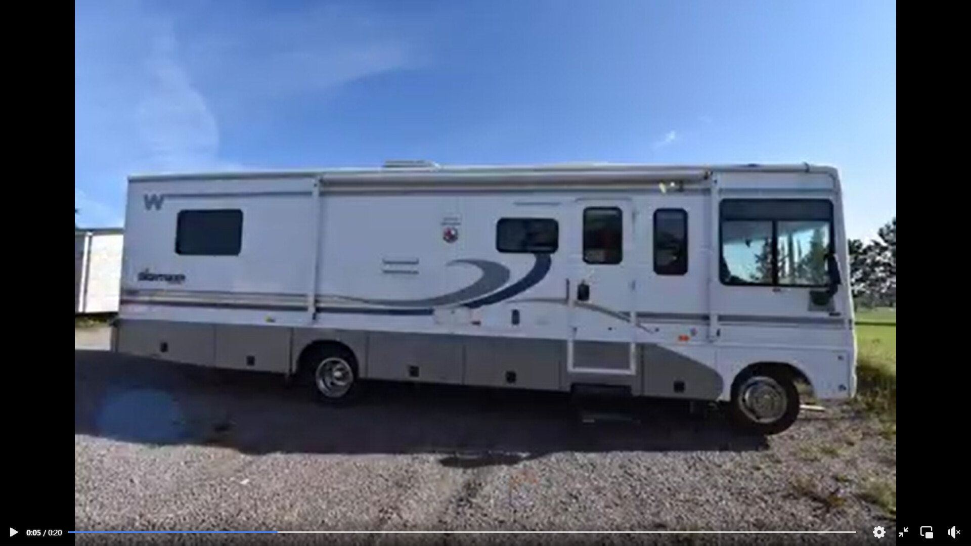

Om inte jag minns helt fel så finns möjligheten att ta utökad B behörighet (med villkorskod 96) sedan det tredje körkortsdirektivet implementerades i Sverige, de flesta av reglerna trädde i kraft januari 2013.useless skrev:
Stämmer det?A AG A skrev:
Personbilen (läs husbil) får väl vara hur tung som helst, plus att du får dra ett 750-släp.
Om du tagit B-körkort före den 1 juli 1996 behåller du rätten att köra personbilar oavsett vikt. Du får även dra ett lätt släp med en totalvikt på högst 750 kg.
https://www.transportstyrelsen.se/s...ra/overgangsregler-och-havdvunna-rattigheter/
En sån här och B-kort <1996 lastar TS grejer inne i bilen = problem solved 😎
Totalvikten 6 713 kilo och lastvikten 1 363 kilo.
Som tidigare skrivits kan totalvikten vara 4250kg med ett B-körkort taget efter 1996.
Före 1996 så fanns det andra regler, bland annat kunde man personbilsregistrera vissa bussar, viket gör att man kan köra med en buss på 10ton, men man får trots det alltid dra ett lätt släp (750kg).

Ett tips är att kosta på sig BE alternativt B96 om man kör bromsade släp för det blir oftast över 3500kg i totalvikt med en nyare bil och bromsat släp i kombination.
Det är inte jättedyrt eller speciellt komplicerat.
