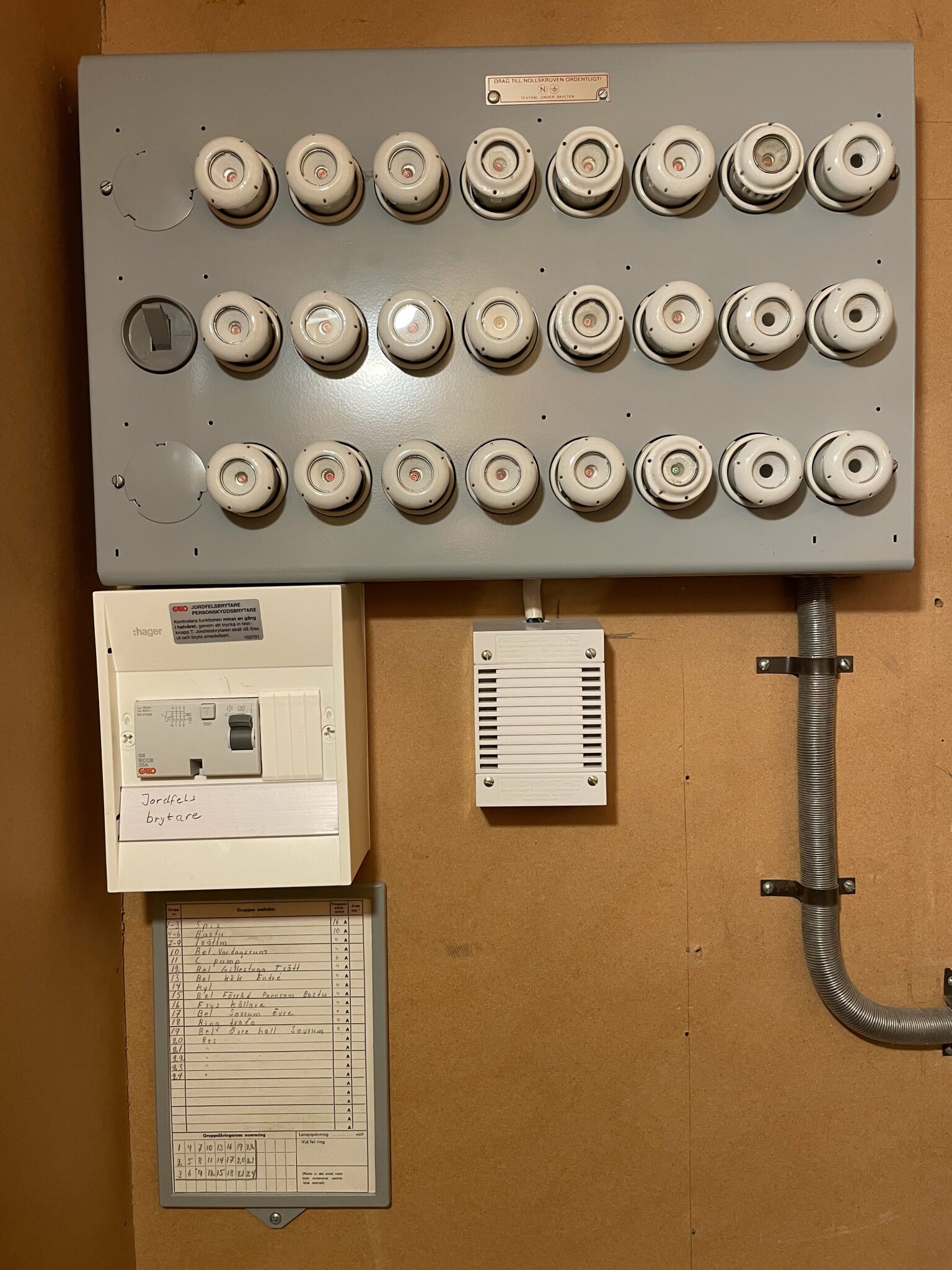

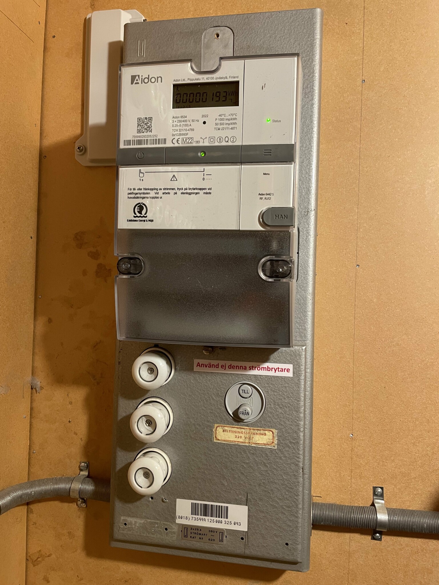

Ska ha hit en elektriker som byter passdelar så ska be han byta huvudsäkringarna samtidigt. Passdelen är för 25A vilket nätägaren kom på vid byte av elmätare. Huvudsäkringarna har dock varit 16A i 45år.
  • Elskåp med säkringar, energimätare, jordfelsbrytare och en förteckning över elektriska kretsar.
  • Elcentral med elmätare, säkringar, varningslappar, och anslutningsrör i vägg.
Så det har varit 16 amp säkringar i 25 amp PK, går ju bra att ha. Men nu då, ska du skaffa en EL-bil eller annat som drar lite, så gå inte ner till 16 utan stanna på 20 amp.
Tänkte byta passdelarna till 16A för att inte få ökade kostnader. Nätägaren bytte elmätare och såg att passdelen var 25A men abonnemanget är på 16A. Elen gjordes om slutet av 70-talet så det har varit så sedan dess. 16A har fungerat bra men kanske inte är framtidssäkert med tex elbil.
