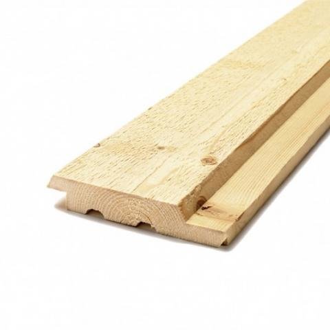

G gluecifer #1 Medlem · 1 235 inlägg 2 sep 2008 17:28 gluecifer Medlem 1 235 inlägg 2 sep 2008 17:28 #1 Visst räknar man hela brädans bredd, inte bara den som är synlig när man sätter ihop panel av typen på bilden? 21x120 är väl "totalbredd" alltså? Inloggade ser högupplösta bilder Logga in Skapa konto Gratis och tar endast 30 sekunder
A andersmc #2 Medlem · Blekinge · 9 629 inlägg 2 sep 2008 19:25 andersmc Medlem Blekinge 9 629 inlägg 2 sep 2008 19:25 #2 Jo, det stämmer. Överlappet går bort, så 120-panel bygger ca 100 mm.
G gluecifer #3 Medlem · 1 235 inlägg 2 sep 2008 20:35 gluecifer Medlem 1 235 inlägg 2 sep 2008 20:35 #3 Tack Anders
