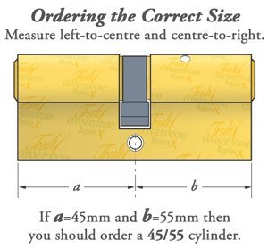

Måttet är utsida och insida mätt från centrum fästskruv.
Måtten skiljer lite för olika tillverkare några använder det exakta måttet medan andra använder + mått på standardmåttet 35mm så en dubbelcylinder som är 50mm utsida och 40mm insida heter +15+5.
En enkelcylinder skrivs ibland som 10 och sedan måttet antingen direkt eller + mått då den är 10mm från centrum fästskruv till bakkant låscylinder (skillnaden mellan A och B mått enligt bild).
På en europacylinder så sitter vredet fast i cylindern och ni måste då bestämma om ni vill ha vred på ena sidan eller nyckel från båda sidor innan ni beställer.
Glöm inte att lägga på längden på behöret om det inte finns någon cylinder idag, om det finns en cylinder sedan tidigare så är det väldigt vanligt att den som finns original har fel längd och när ni beställer en ny så bör ni beställa i rätt längd istället för samma felaktiga längd som tidigare.
En europacylinder sitter fast med en fästskruv från stolpen i låshuset därefter så måste den låsas upp och vridas till rätt läge för att kunna dras ut.

Jag behöver en dubbelcylinder. Dörrens tjocklek är 80 mm och sen är där behör på båda sidor om 6 mm. Total längd alltså 92 mm. Från insida till centrum fästskruv är det 46 mm och följaktligen 34 mm utsida till centrum fästskruv. Motsvarar detta en produktkod som 40/52?
Sen behöver jag en enkelcylinder. Här har vi istället 48 mm insida till centrum fästskruv + behör på 6 mm. Totalt alltså 54 mm.
Tittar jag då tex på http://www.haussicherheitstechnik.d...-EP10-Schliesszylinder-Hochsicherheit::2.html så finns denna inte med exakta mått som passar. Närmast verkar 40/55 vara.
Är jag rätt på det?
