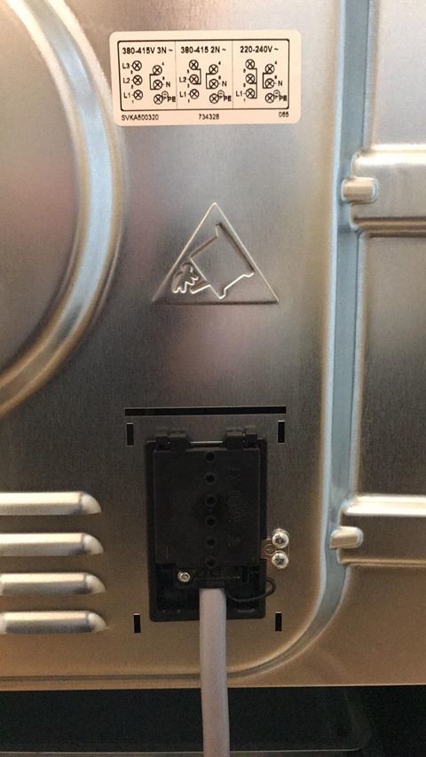

Matningskabel till spis/ugn innehåller bara fas, nolla och jord?
En kompis har fått köket renoverat och den gamla gasspisen bortplockad. En elektriker har förberett med ett perilexuttag för den nya kombinerade spisen/ugnen. Denna blev igår levererad och jag fick då en bild av anslutningskabeln, som inte var förberedd med stickpropp. Den bestod enbart av fas, nolla och jord. Detta känns för mig mycket märkligt då spisens märkeffekt är på 10,4 kW. Hur är det överhuvudtaget möjligt strömförsörja en sådan spis, det skulle ju kräva en säkring på närmre 50 A? De spisar jag har sett har alltid haft fem ledare och blir där med "plug and play" i perilexuttaget efter at en stickpropp har monterats.
Hur som helst; Elektrikern försäkrade min kompis om att det kunde han lösa i veckan. Jag blev dock nyfiken på hur han kommer att lösa detta. Några idéer?

Gissningsvis har spisen levererats med en anslutningskabel som skulle fungera i t ex Storbritannien (de har enfas i husen med hög avsäkring) och elektrikern kommer lösa det genom att byta anslutningskabeln.
Ofta ingår kablage till spisar av utlänskastandarder, kollar du i brukar man få ett gäng inkopplingsalternativ att välja mellan. Man får heller inte göra den själv utan behörighet och därför levereras nästan alltid spisar utan monterad kabel. Det en elektriker gör är att han köper med sig en med 5 trådar och färdig kontakt (finns att köpa i olika längder)
Det är inte säkert att spisen kan kopplas om till två-/trefas, det är inte alla som går att göra det på.
Utan att veta vilken tillverkare & modell det är så kan ingen säga om det går eller inte.

Vill du veta hur elektrikern ska lösa det kan du lägga upp modellnumret, eller hellre en bild på typskylten och inkopplingsanvisgningen här så kommer du få svar relativt snabbt. De flesta moderna hällar (och antagligen spisar) är konstruerade som multipla enfasapparater som ska matas med 230 V. Normalt kan man ta bort byglar för att separera dessa och mata med 2 (eller 3) faser. Den långa förklaringen till allt detta finner du i den emninenta spisbibeln som länkas ovan.

Oj, här blev det liv och rörelse, kul! Då får jag dra mitt strå till stacken och bidra med lite bilder så att vi får ett avslut
På den första bilden syns anslutningskabeln som spisen levererades med. Ser ut till att vara ganska grova trådar, vilket förklarar saken. Spisen är dock köpt i en svensk butik så det gör inte mycket nytta ändå (då jag antar att de flesta spisar i Sverige faktiskt kopplas med perilex). På den andra bilden syns typskylten. Spisen bör alltså just nu vara kopplad/byglad enligt alternativet längst till höger. När elektrikern är klar sitter det antagligen en femledare med perilex, kopplad enligt alternativet till vänster.
