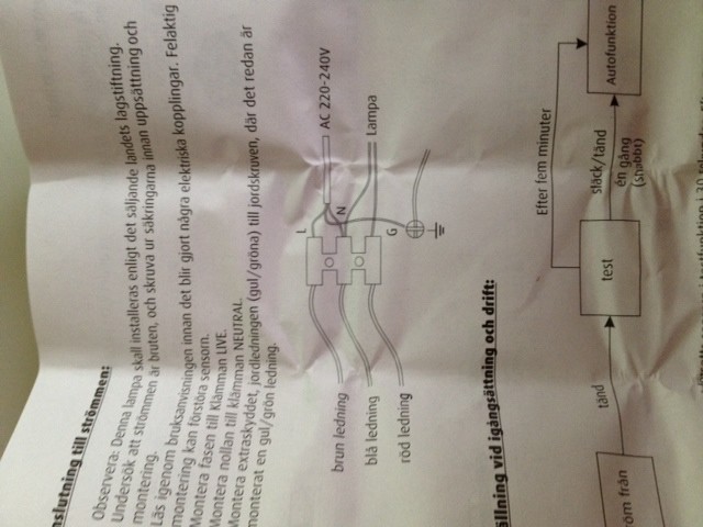

Jag tar ström från utomhusuttaget på huset. Går vidare med jord, nolla och fas till kopplingsdosan i friggeboden.
Taklampa och brytare
Från kopplingsdosan till taklampa dras jord och nolla direkt. Fasen går via brytaren.
Vägguttag
Från kopplingsdosa dras jord, nolla och fas till första uttaget och sen vidare till nästa.
Utebelysning och skymningsrelä
Från kopplingsdosan drar jag fas och nolla till fas och nolla i reläet. Hur gör jag med jorden? Kan jag skita i den då kopplingsdosan redan är jordad?
Från utomhusbelysningen drar jag blå mot blå i reläet och den bruna mot reläets röda.
Är jag helt ute och cyklar?

Nej man skiter aldrig i jorden. Även om skymningsrelä och lampa inte behöver någon jord så ska skyddsledaren ändå finnas med. Som du ser av schemat så finns en skruv i skymningsreläet för att skarva skyddsledaren vidare till lampan. Om inte lampan har någon anslutning för skyddsjord så lämnar du skyddsledaren oinkopplad i lampan. Det kan vara bra att isolera änden lite.
Om det underlättar behöver heller inte lampan kopplas via skymningsreläet, utan den kan anslutas till kopplingsdosan.
Beroende på en mängd faktorer kan det också vara en ide med ett överspänningsskydd mot åska. Skymningsreläer som är direkt inkopplade brukar ta stryk. Det bör du redan se behovet av, dvs om ni brukar ha problem med åskan.
