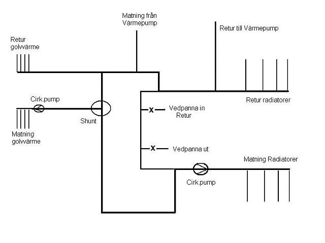

Jag har försökt att förstå mig på alla rören som finns i pannrummet men får inte ihop det.
Jag hade tidigare en olja/vedpanna, och installerade en jordvärmepump förra hösten. De har varit sammankopplade tills nu, men förra veckan kopplades pannan bort. Kvar är då installationen som jag försökt rita upp.
Nu till min fråga: Varför är matningen från värmepumpen (uppvärmt vatten) kopplat på returen från golvvärmen?
Som jag förstår det, blandas nu kallt vatten från golvvärmen med det uppvärmda vattnet från värmepumpen innan det matas ut för att värma radiatorerna i övriga huset.
Finns det någon funktion med detta eller är det fel?

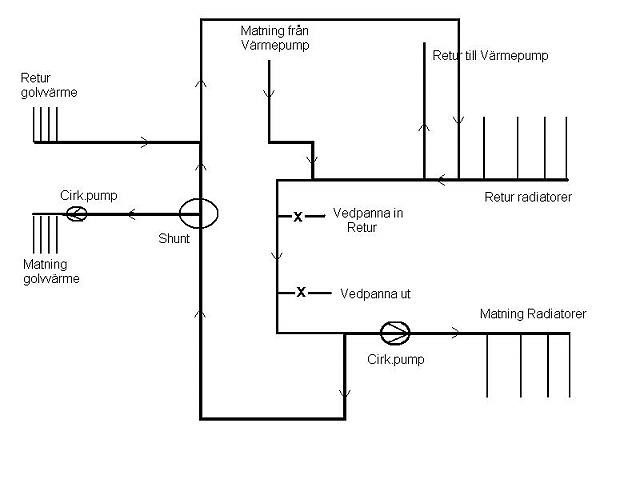

Men jag måste ju ansluta returen från golvvärmen någonstans.
Jag ska kanske tillägga att golvvärmen ligger i källargolvet och radiatorerna finns på övriga två våningar. Jag antar att det är därför som den har egen cirkulationspump. Vet inte om det har betydelse.
Jag skulle tycka att det vore logiskt om returen från golvvärmen anslöt mellen returen från radiatorerna och returen till värmepumpen. Se bilden.

oj, gick lite snabt där.
givetvis måste reruren från golv värmen till returen för radiatorerna.
golv värme har alltid en egen cirkulationspump!
men du borde ha en cirkulationspump inne i värmepumpen, därför kan du ta bort den gammla
du kan inte ha en förbindese mellan in & ut ur värmepumpen ! dea sker ju inna i värmepumpen.
flödet å vattnet mella in o ut från golv värmen är åt andra hållet. (golv värmen cirkulerar vatnet intern, mcket snabt & spär bara å med lite nytt varmt vatten då o då. (det är det schunten sköter)

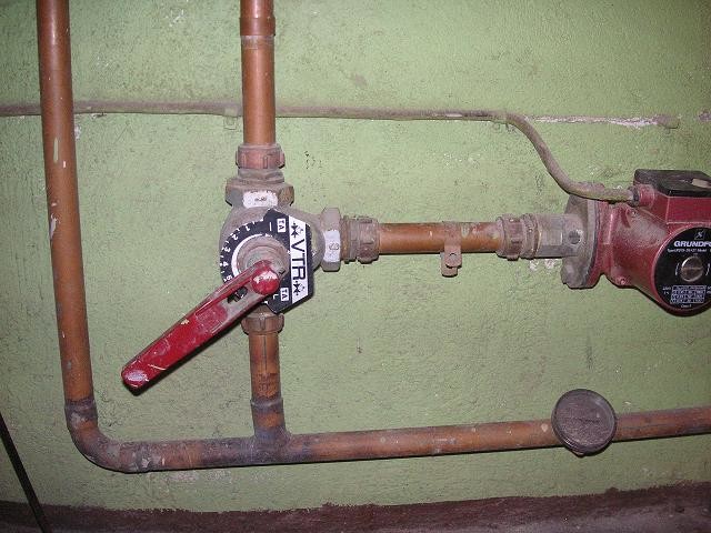

Oups, då har jag nog missuppfattat shunten. Jag bifogar en bild på den. Den är manuell. Jag har fått för mig att om jag för spaken mot golvet så ökar värmen i golvet. Stämmer det?
I manualen för värmepumpen står att om värmesystemet är konstruerat så att inte ett minsta flöde kan garanteras (minst 70% av det nominelle flödet) kan upprätthållas under hela året skall pumpen anslutas med bypass och med extern huvudpump.
Kanske det kopplades så för att jag hade vedpanna inkopplad?
Detta blir fel, du måste (eller iallafall bör) ha en bypass mellan värmepumpens in och ut. Detta pga. värmepumpen blockerar flödet igenom denna då varmvattenproduktion sker. Om det inte finns en bypass så stoppas värmebärarflödet i hela fastigheten under denna tid och därmed utnytjar man inte fullt ut den värmebuffert som finns i systemet med ev. tempraturminskning som följd, dessutom kommer det att tjuta i värmebärarpumparna (som kan fortplanta sig i rören under denna tid.CarMan skrev:
Ha kvar bypassen men flytta golvreturen (som skissen tidigare i denna tråd). Tänk på att det finns en värmebärarpump i värmepumpen och en extern, dessa två pumpar kommer att se till att det funkar finfint med en bypass! Under normalproduktion kommer all flöde gå genom värmepumpen eftersom dess pump ser till att flödet går genom denna, vid varmvattenproduktion kommer hela flödet gå genom bypassen; Det kommer aldrig gå något flöde åt fel håll i bypassen - det ser den externa värmebärarpumpen till.

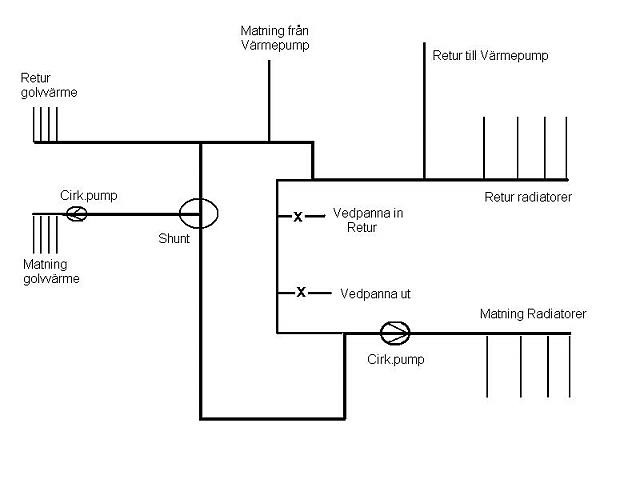

När jag tittade närmare på din ursprungliga koppling så är den kanske inte är heltokig ialla fall,den fungerar helt klart men resulterar i något lägre radiatortemperatur men jag tror att det kan finnas en förklaring till att det är gjort som det är gjort.
Alla värmepumpar har en högsta returtemperatur, om denna överstigs slår värmepumpen från varefter man måste återställa den manuellt. Om returen från golvet nu kopplas till returingången på värmepumpen finns det en risk att returtempraturen blir för hög då golvshunten är stängd (inget värmebehov). Det kan vara anledningen, men man kan ju inte vara säker.

om du envisas med att ha kvar den cirkulationspump som är inritad på bilden, så måste baypassen finnas där.
men den lär inte behövas! jag ock många med mig, kör enbart med den inbyggda i värmepumpen (man vil ju inte ha onödiga elförbrukare)
du komer inte att känna nån tempratur skilnad när vamvaten tilverkas, det garanterar jag!
Det finns ingen värme reserv som kan utnytjas när värmepumpen gör varmvatten, så det blir ingen som helst skillnad mot nu.
Det kommer haller inte bli något tjutande, förutsatt att den onödiga cirkulationspumpen avlägsnas

manuell schunt eller ej. den tar varmt vatten o spär med kallt vatten, i golv värme anläggninger så är kalt vatten det vatten som komer frn golv värme returen (det är ju lite kallare än det som kom in)
jag skulle sätta dit nån form av automatisk schuntnng (fins ju flera lösningar på det)
