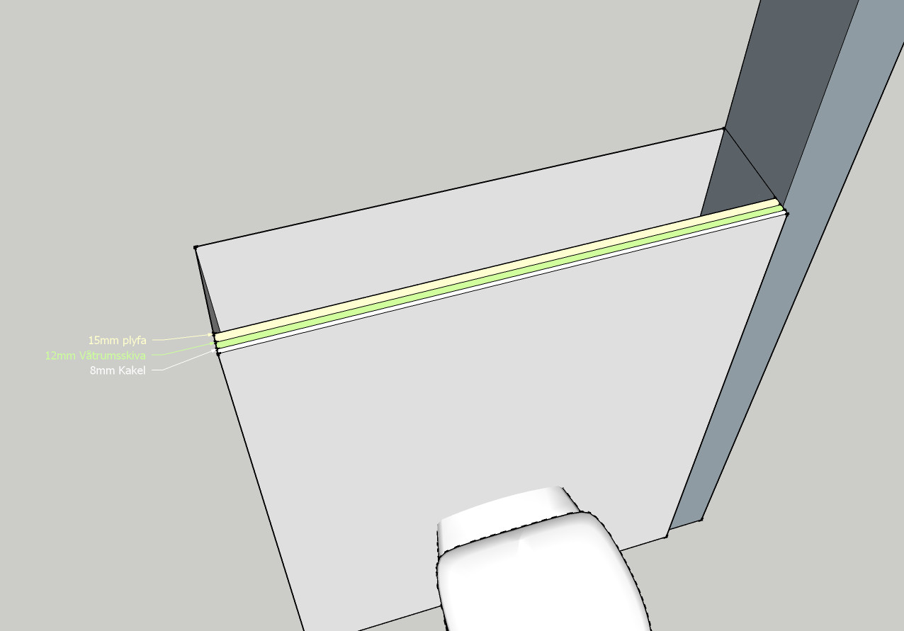

Hej, är i färd att bygga mellanväggen framför toafixturen.
Funderar på 15mm plyfa för stablitet sedan 12mm våtrumskiva och sist kaklet. Enda nackdelen jag ser är att det är risk att plyfan blir fuktskadad om det blir läckage i toaletten.
Hur hade ni gjort?
Hur hade ni gjort?

Funderar på att köra två mineritskivor på 10mm styck istället. Det måste bli tillräckligt stumt så jag inte tvingas använda mjukfog. Vad tror ni?

Jag har en lite bredare nisch, så jag vill nog ha lite mer bakom kaklet. Hade egentligen tänkt ta 15 plywood och sen en våtrumsgips på det. Men är tveksam till plywoodens vara eller icke vara.

Funderar på två 10mm Mineritskivor som dels monteras mot fixturen men även limmas med PU700 i hörnen för extra stöd, min mellanvägg är 890mm bred så även den bredare än hans
Ska ni använda Minerit (som jag tror har bytt namn) så är det VT ni ska använda, inte den "vanliga" den innehåller spån (tror det var det) så den är direkt olämplig att kakla på.
Jag byggde in en wc på ett jobb rätt nyligen och då använde jag en 20mm LUXskiva, limmade den och drog i några självborrande plåtskruv och använde taggbrickorna från LUX.

Tackar den ska jag fundera på, vad använde du för lim?

Tack får se vad det blir, LUX verkar lite spröd?
