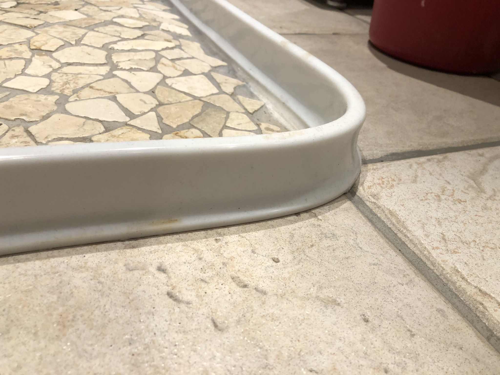

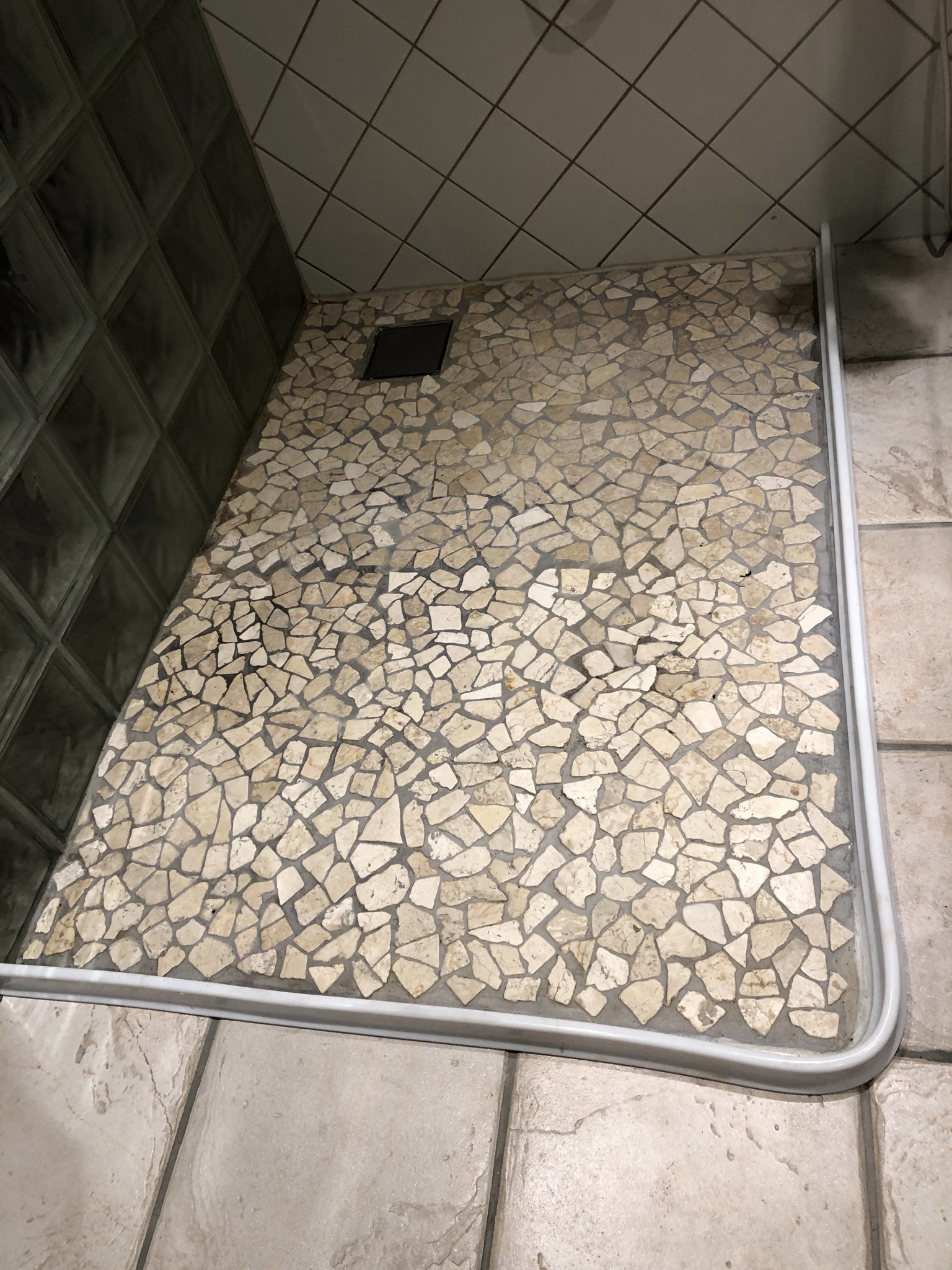

Jag ber än en gång om förlåtelse men här kommer bilderna till slut:oops:
och jag kan meddela att det inte läker. Men då pillade jag bort den självhäftande klisterremsan och använde eget ”sättlim” och sedan silikon.

Låter bra. Sargen vi fick tips om, och som jag hade hemma sedan tidigare, höll inte riktigt tätt pga det ojämna golvet. Den är för styv och kompenserar inte ojämnheter.
Men den list du visar kommer att göra susen. Nu blir det beställning. Tack för info!
Nobbe_1
Jag säger ännu en gång för allt i världen!!! Ta bort den självhäftande remsan (lite trixigt men det går). Ta bort kvarvarande limrester med lite T-röd samt golvet där den ska fästa och limma sedan med NO MORE NAILS som är vattenbeständig. Lägg inte så mycket lim under listen (lite mer där du har typ klinkerfogar). Kan vara svårt att få bort om det "pyser"ut när du trycker fast listen. Sedan när "sättlimet har härdat lägger du en silikonsträng ut- och invändigt längs listen vid golvet.
