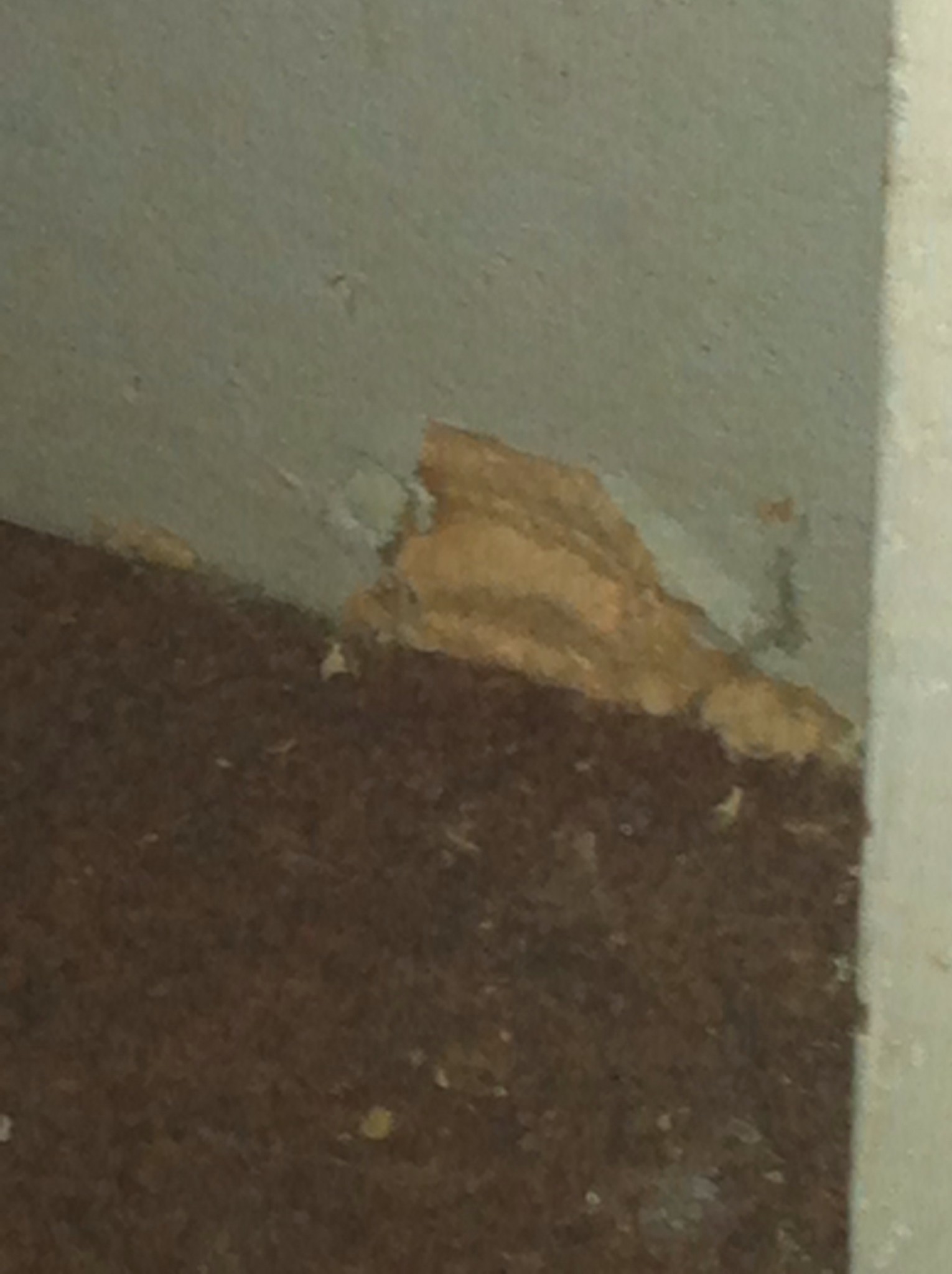

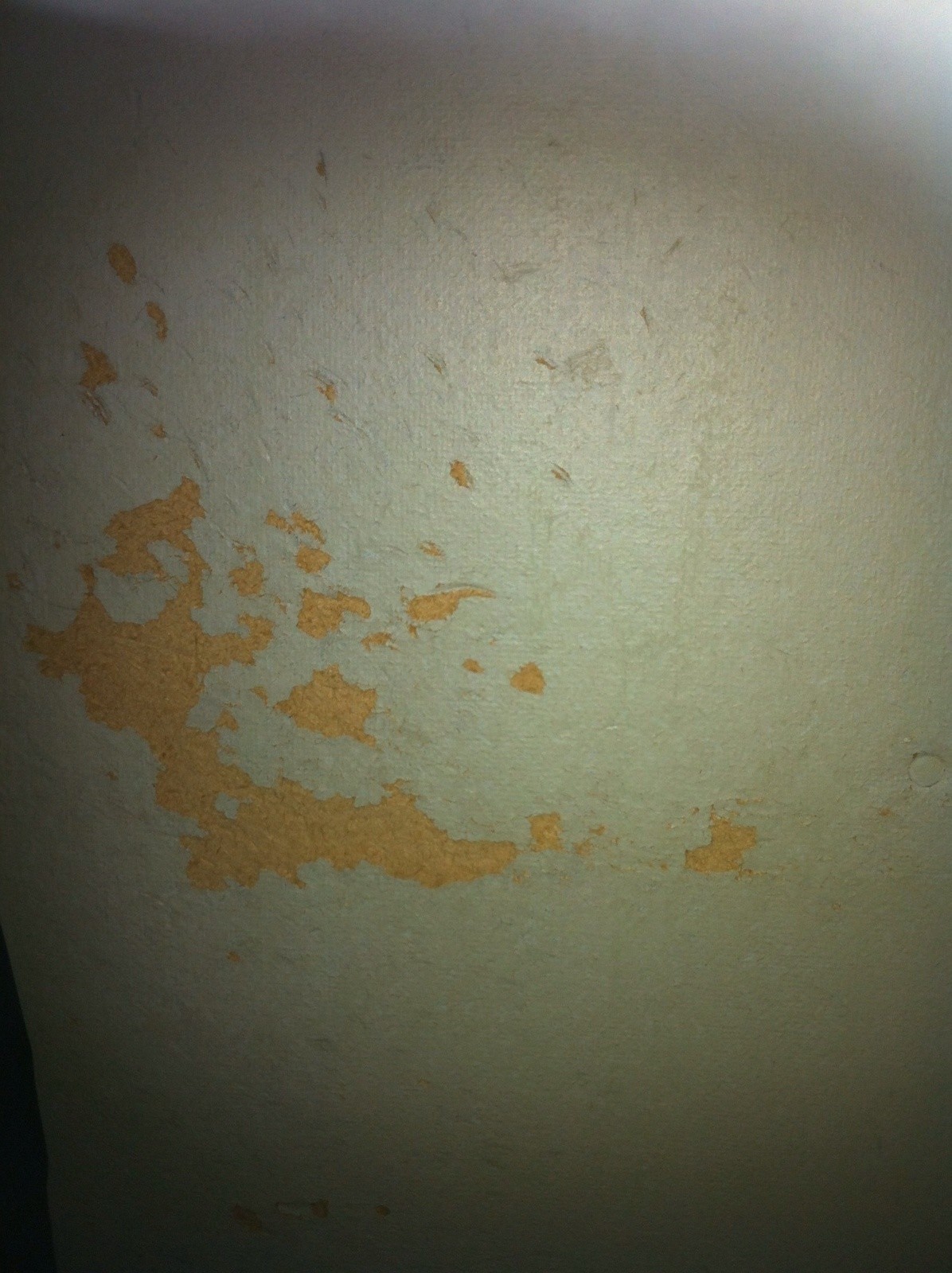

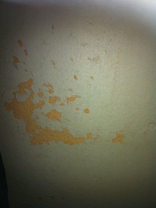

Någon som vet vad dessa väggskivor är av för material? Sitter i gammal skrubb i hus byggt 1893, men som säkerligen renoverats i omgångar under årens lopp. Materialet känns sprött och lite "mjukt". Skivan ser ut att vara målad med en blå-/grön färg. Funderar på om materialet ev kan innehålla asbest. Tacksam för om någon har några idéer!
Kan Tretex-skivor ha olika tjocklekar? Jag tror nämligen att den här skivan är ganska tunn, medan jag har tjockare Tretex i vissa tak. Om man tittar noga på den översta bilden ser man en viss typisk ytstruktur i mönstret. Fick för mig att det är nån slags tunn spröd spånskiva, men Tretex kanske också kan ha en sån ytstruktur?! Är Tretex fiberaktig inuti? Och brun/beige? Nedersta bilden ser ut som om en mus eller nåt knaprat sönder materialet.. Kan spånskivor innehålla asbest? Och är Tretex alltid fria från asbest? Tack för ditt svar förresten!
Tretex fanns i flera olika tjocklekar. Kan damma ordentligt när man tar bort dom så bra med dammfilter annars helt ofarliga. Dom är brunaktiga och kan ha olika struktur, ingen asbest i spån heller.Stina71 skrev:Kan Tretex-skivor ha olika tjocklekar? Jag tror nämligen att den här skivan är ganska tunn, medan jag har tjockare Tretex i vissa tak. Om man tittar noga på den översta bilden ser man en viss typisk ytstruktur i mönstret. Fick för mig att det är nån slags tunn spröd spånskiva, men Tretex kanske också kan ha en sån ytstruktur?! Är Tretex fiberaktig inuti? Och brun/beige? Nedersta bilden ser ut som om en mus eller nåt knaprat sönder materialet.. Kan spånskivor innehålla asbest? Och är Tretex alltid fria från asbest? Tack för ditt svar förresten!
Tror faktiskt inte det suttit nån tapet på skivan. Ser ut att ha den där ytstrukturen direkt under den påmålade färgen. Men, Tretex kanske kan ha olika ytstruktur?! Den här ser nästan lite smårutig ut..

När det gäller asbest så ska du vara försiktig huvudsakligen i följande fall:
1. Eternitskivor på fasad, tak, eller i gamla pannrum.
2. Isplering runt gamla vattenrör
3. Ventilationskanaler av eternit
4. Lim under gamla plastmattor.
I samtliga fall helt ofarligt där det sitter och bara risk för ohälsa när man bryter sönder materialet.
Gör dig själv en tjänst och betrakta allt annat som helt ofarligt i huset.
