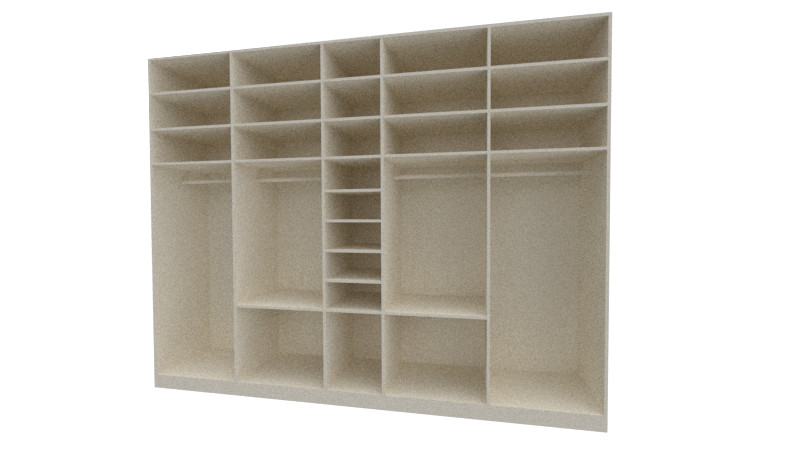

Ska flytta snart och det finns en garderobsvägg som behöver ny inredning.
Tänkte en platsbyggd lösning men velar över material och sammanfogningsteknik,
tar gärna emot tips. Garderobsväggen kommer att täckas av ett tygdraperi eller skjutdörrar, alt vanliga dörrar om det får plats mellan säng och vägg.
Ungefärlig skiss enligt nedan, kanske lådor på vissa ställen och annan hyllindelning, anpassas för att bli lite mer praktisk etc. Men på ett ungefär.
Den ska gå till tak och täckas av med någon list, ca 2500hög och och bredd ca 3200.
Material jag velar mellan och mina tankar på hur jag skulle sätta ihop det nedan.
Andra alternativ?

Bild på min skiss
