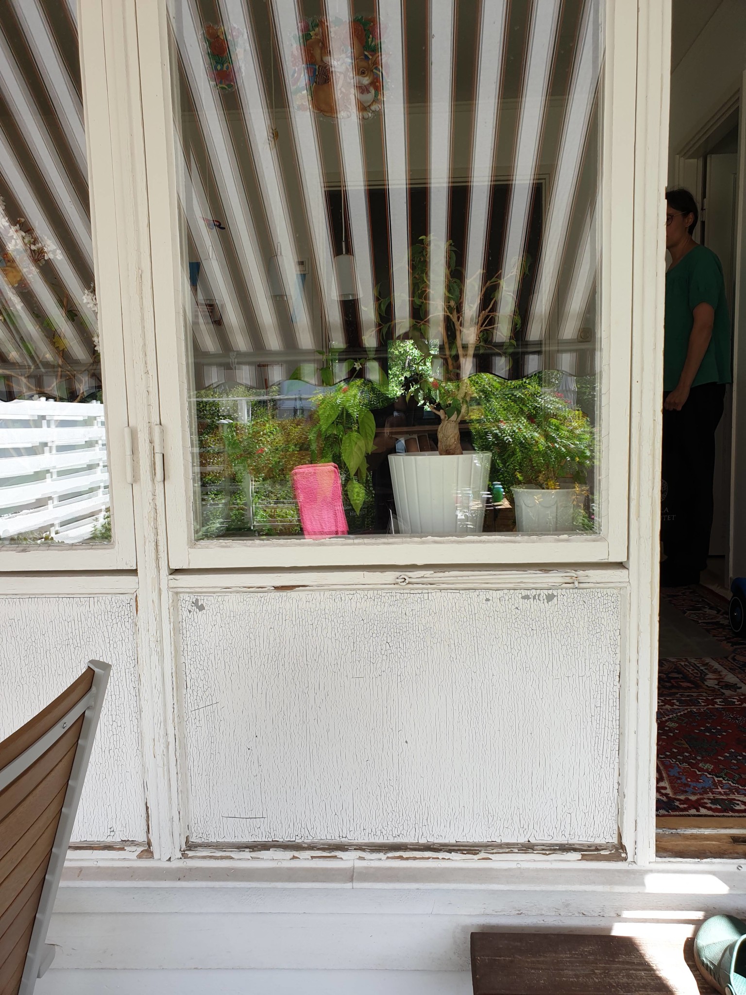

Jag har ett fönsterparti från 1966 som går från golv och upp. Glaset börjar en bit upp och under är det en utfyllnad, spegel, i ett material som jag undrar vad det är. Det klingar metalliskt när jag knackar på det, är grått till färgen och inte magnetiskt. Min misstanke är eternit eller aluminium. Någon som vet vad som förekommit i dessa konstruktioner?
Jag ska måla om och vill inte slipa spegeln om det är eternit. Därav frågan.

Har väl förekommit både och genom tiderna men utseendet och årtalet antyder eternit.
Om du tar en kniv och repar lite i det borde du snabbt se om det är aluminium åtminstone.

Bilden är nog inte helt rättvisande. Det är alltså sprucken fönsterfärg som man ser till största delen. Själva skivan är slätare i ytan ("metallslät") än den eternit jag stött på, men det kanske finns olika kvaliteter?

Repade med kniv nu. Det är inte aluminium. Mycket hårdare. Känns inte metalliskt, så troligen är det en eternitskiva.
