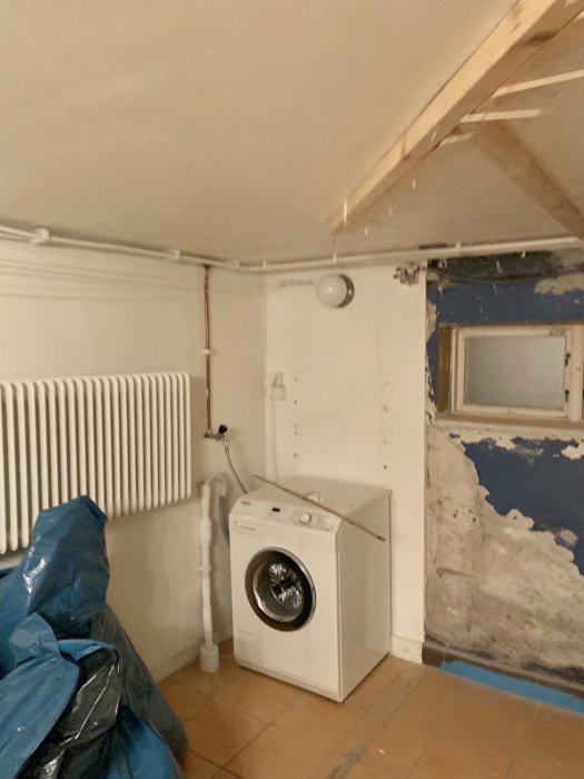

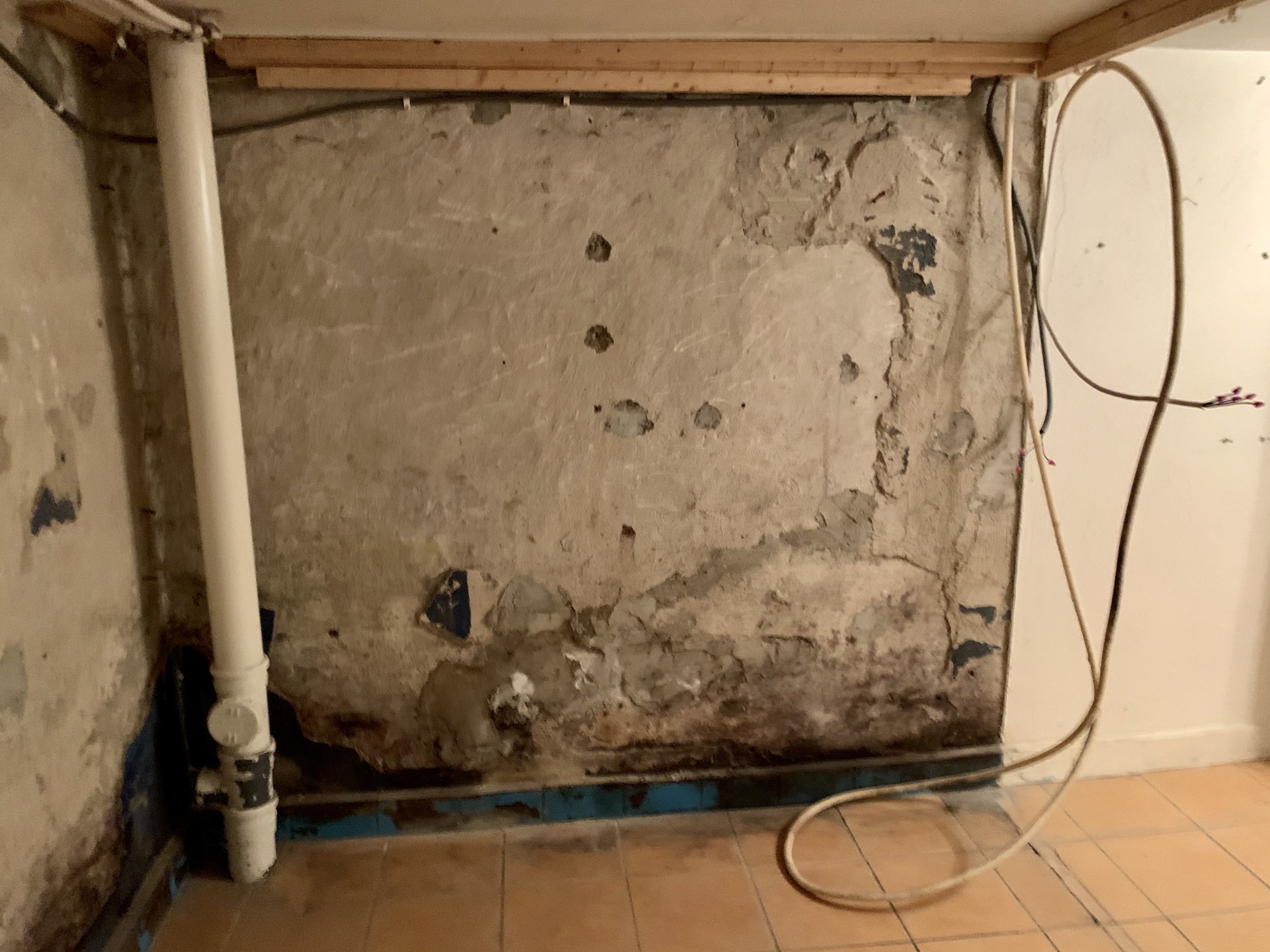

Vi ska fixa till tvättstugan i vår källare (ej dränerat, så inget trä etc). Väggarna ska vara så lika som möjligt de existerande vita väggarna. Vad ska jag tänka på när jag gör detta arbete? Har ingen vidare koll, så alla tips uppskattas.
Om det är så att putsning (som artikeln antyder) är svårt, så är jag öppen för att bara knacka bort, slipa till och måla. Det gör inte så mycket om väggen är ojämn. Men jag vill förstå om det påverkar något kring fukt etc.
Stort tack!
- Kallkällare
- Byggarna kommer sätta in ventilation
- Tänkte följa denna artikel för putsen: https://www.dinbyggare.se/putsa-en-innervagg/ - något mer att tänka på här? Något speciellt materialval med tanke på att det kan vara fukt i källaren?
- När jag målar sen, vad ska jag tänka på då? Någon speciell färg där också?
Stort tack!

Putsa hela väggen samtidigt, även den befintliga ytan. Måla gör man med silikatfärg
Jag hörde något att man behöver ett nät, som man spikar på. Stämmer det?
Bästa svaret
Allvetare
· Västra Götaland
· 12 294 inlägg
Visst, ett armeringsnät. Det står väl i en guide. Typ som denna:
