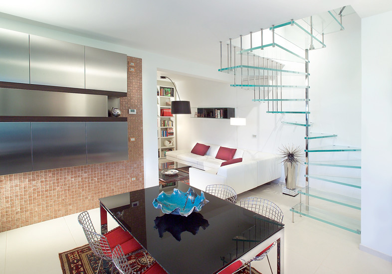

Vi håller på att bygga ett nytt hus, och i detta kommer vi att ha en trappa av modell "fyrkantig spiraltrappa", dvs att planstegen följer väggen på två sidor, och hänger i taket på två sidor. De ansluter till en mittpelare i rostfritt, och anslutningarna till väggen resp taket är också i rostfritt. Jag bifogar en bild på trappmodellen så ser ni tydligare.
Vi har nu kommit fram till att vi inte vill ha plansteg i glas, som ursprungsmodellen som vi utgått från hade, utan i någon annat material som fortfarande går att få hållbart med en tunn tjocklek.
Någon som har tips om ett material där det räcker med några centimeters tjocklek för att få nog hållbart för att fungera som plansteg?

Vilket 2 mm plåt som helst om kanterna är nedbockade 2 cm. Jag tycker durk-aluminium är snyggt.
Jag har också letat efter bra material, till min svävande trappa.
Arbetshypotesen är fn att köra med kolfiber. En första prisuppskattning, utan att vi diskuterat tjocklek på stegen (det är materialet som är dyrt, så ju tjockare sted, ju dyrare) jag fått från Carbix (www.carbix.se) är att det skulle gå på 6000-15000 plus moms för 9 trappsteg i storleken 60 cm breda 20 cm.
Danne_H: att vi inte vill ha glas är av flera anledningar. Personligen gillar jag inte den "blåa" färgen som tjockare glas får (syns på bilden). Sen är det också halkigt, dyrt och smuts och fläckar syns bra och ser ofräscht ut.
