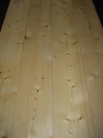

Ytorna på insidan väljer man mycket efter tycke och smak.
Vill man ha det "ljust och fräscht" väljer man gips som målas.
Men träpanel kan ge en mer levande, intressant yta och då väljer man till exempel sån här:
http://www.gsbyggvaror.se/produkter/invandiga_paneler/FAS_PANEL_B-KVAL.html
Och den kan naturligtvis målas, laseras eller lackas i den färg man vill ha.
