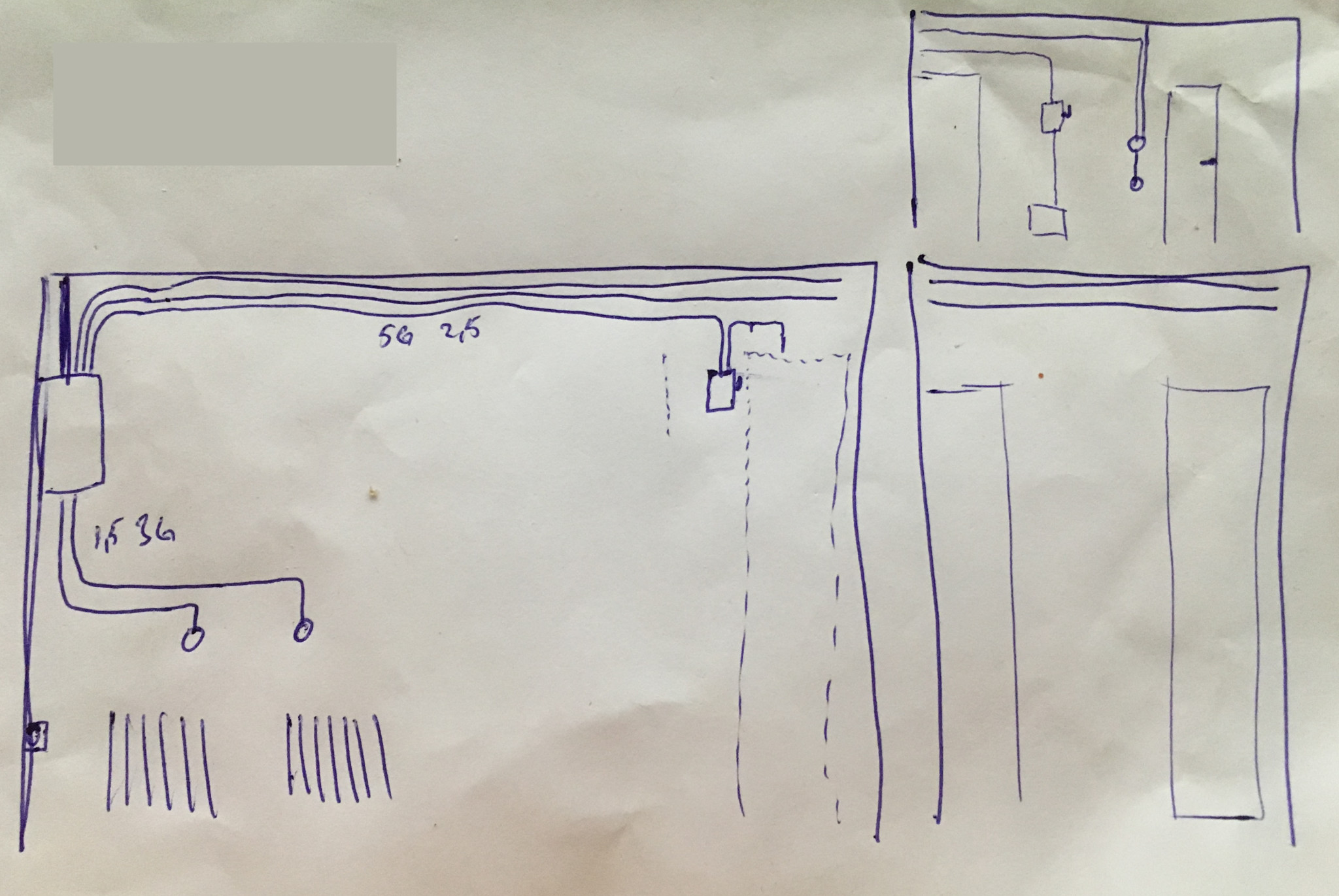

Jag sitter och skissar lite på dragningen, men har stött på ett litet hinder ni kanske kan hjälpa mig med?
Såhär ser de tre väggarna ut jag tänkt dra på.
Handritad skiss av elektrisk kabeldragning med matning, strömbrytare och uttag på tre väggar.
på bilden uppe till höger hade jag tänkt komma ner med matningen till vänster, gå upp igen till taklampan, men även ha ett uttag under brytaren till lampan.
Nu finns det inga brytare som har två anslutningar uppe och en nere, det finns bara med en genomföring uppe och en nere.
Hur gör man snyggast för att få uttag under brytaren?

Ska du som du vill vara tidstypisk får du sätta en dosa uppe och bara en kabel nedåt. Och i den tidens terminologi var det en dosa nr:5. De har två ingångar från ena sidan och en på motsatta som du då får sätta nedåt.
