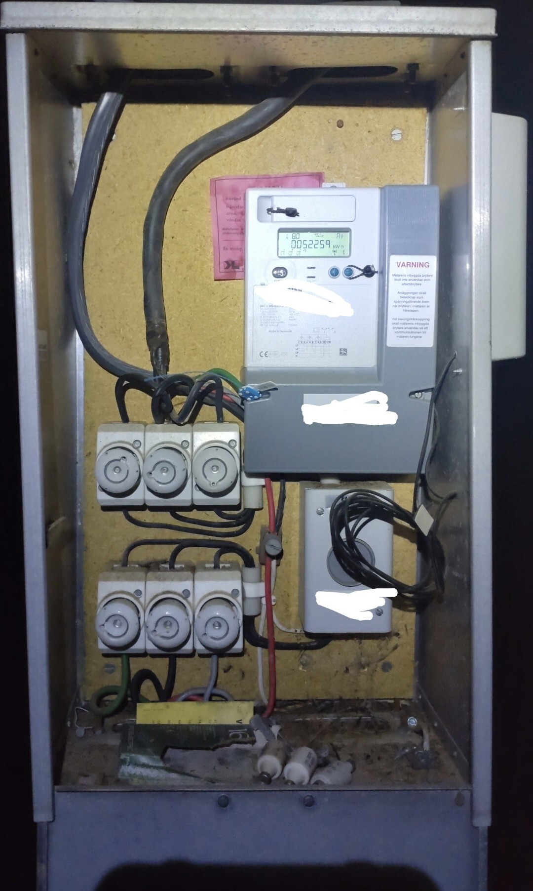

Är i färd med att låta utöka med en ytterligare ledning (TN-S) till befintligt äldre stolpmätarskåp. PEN-skruven är redan nu överpopulerad med fem ledare (tre EK 10mm^2 och två FK ca 1,5 - 2,5mm^2). Den skulle nog inte klara två EK till. Plats för kapsling i området finns nog inte. Vore det ok att byta PEN-skruven till (grön) fördelningsplint med fyra hål och dubbla skruvförband:
https://www.elbutik.se/product.html/fordelningsplint-al/cu-brun2x252x16
och lägga två lika ledartyper i samma hål?
Monterat på kort DIN-skena där gamla PEN- skruven satt.
Eller är det bättre med en plint med många hål, men bara enkla skruvförband till PEN?
https://www.elbutik.se/product.html/beroringsskyddad-skyddsledarskena
Den nya ledningen är bara 2,5mm^2, så parterna kommer nog inte trivas bredvid befintliga 10mm^2 på diazederna där uppe. Tänker att det löses med kapsling som monteras kloss mot överkant av diazederna och får inhysa kopplingar. Då blir det även något bättre petskydd än innan. Borde man dra enbart en 10mm^2 PEN till den kapslingen, och ha ytterligare en fördelningsplint för PEN där?
Inkommande PEN skulle inte räcka längdmässigt till kapslingens placering, så då skulle antalet skarvar/felställen öka.
Å andra sidan skulle mängden fria enkelisolerade ledare minska något.

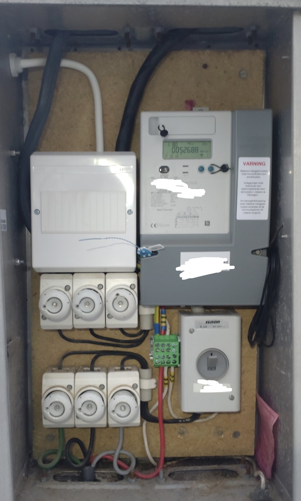

Ta du plinten i ditt första alternativ så blir det så bra det kan bli, inga problem med det.Z zwanzig skrev:Är i färd med att låta utöka med en ytterligare ledning (TN-S) till befintligt äldre stolpmätarskåp. PEN-skruven är redan nu överpopulerad med fem ledare (tre EK 10mm^2 och två FK ca 1,5 - 2,5mm^2). Den skulle nog inte klara två EK till. Plats för kapsling i området finns nog inte. Vore det ok att byta PEN-skruven till (grön) fördelningsplint med fyra hål och dubbla skruvförband:

Jepp som GK100 skriver, inte helt lätt att bara byta skåp, inga kablar kommer att räcka fram till ny kopplingsplint. Det ska till ytterligare en kabel, 2,5 mm2 som skrivs, vad för storlek på säkringarna nu, får inte vara större än 16 amper, om den nya ska kopplas in på ellementen. Annars blir det 3 nya säkringsellemnet i skåpet. Det men PEN-plinten, som är bara skit, byt till någon annan som har flera anslutningsklämmor. Finns ett flertal att använda, en sådan här kanske och finns i upp till 12 skruvar.

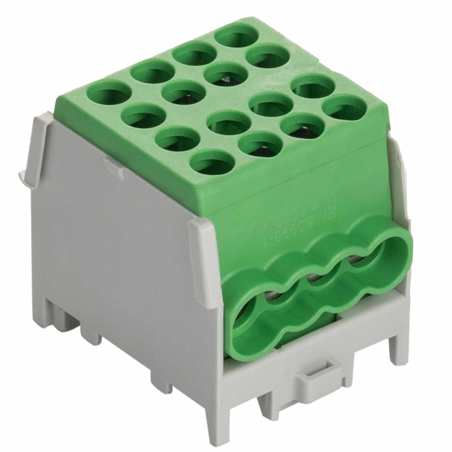

Däremot kan jag rekommendera en större plint för PEN, t.ex. en Pollmann HLAK 25 1/6 M2 som har åtta anslutningar istället för fyra, var och en med dubbla skruvar. Fästs enklast på en snutt DIN-skena som man skruvar fast i skåpet.
Finns enklast på t.ex. Amazon (som inte är samma som Temu när det gäller elmateriel) men vill man köpa från mer välrenommerad aktör kan man göra det också.
Plinten ser ut såhär
Behöver man en kapsling och mer säkringselement kan man med fördel sätta upp antingen en minikapsling på utsidan av mätarskåpet eller sätta ett eget stolpskåp på andra sidan stolpen där man monterar det man behöver. Då blandas inte nätägaren in och administrativa besvär uppstår inte (av det skälet iaf).
