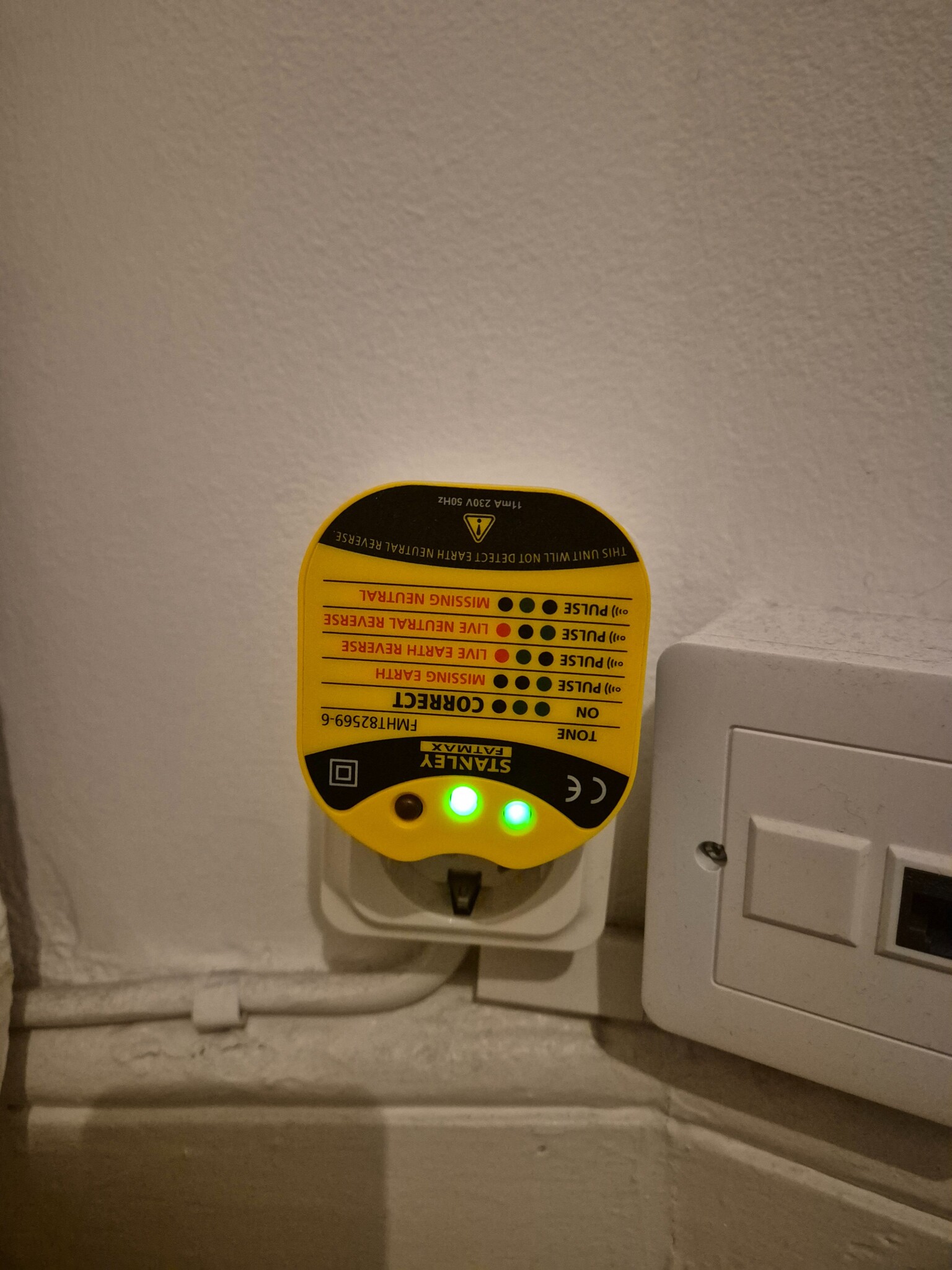

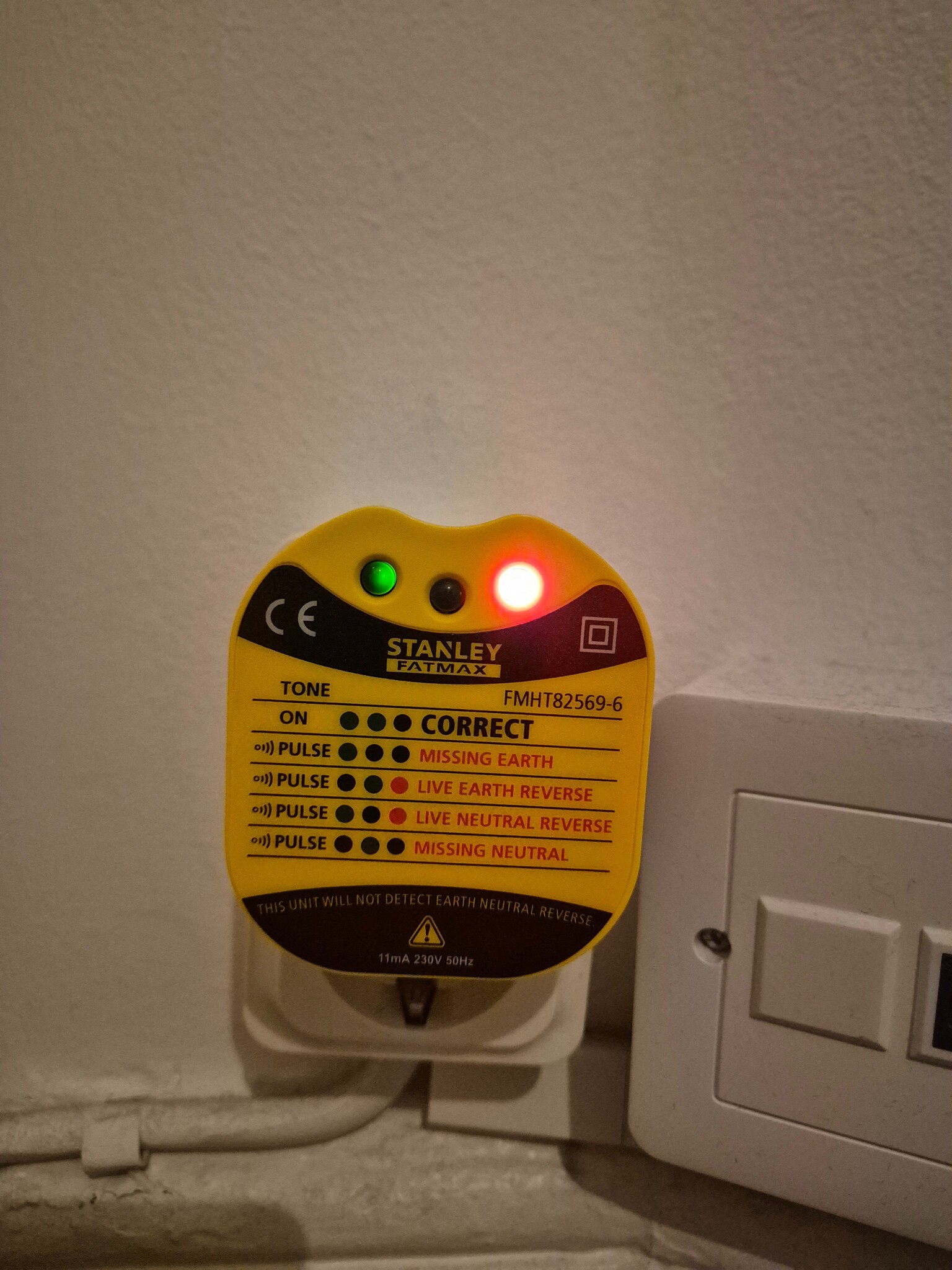

Jag gjorde ett test med denna mätare i ett uttag. Den visar, när den är monterad rättvänd "live neutral reverse" men när den är upp och ned så visar den att allt är "correct".
Antar att det är det rättvända man skall gå efter?
  • Gul Stanley uttagsprovare i vägguttag visar "live neutral reverse" när rättvänd och "correct" när upp och ned.
  • Elektrisk testare i ett vägguttag med gröna lampor som indikerar "correct" när den är upp och ned, men "live neutral reverse" när rättvänd.
Det finns (tyvärr) ingen regel som säger om fasen ska vara till vänster eller höger i ett uttag.
Vi brukar rekommendera fasen till vänster, men det vet inte tillverkarna av uttagsprovare.
Ok, vi har problem i rummet att laddare läcker ström och ger stötar. Även från radiatorn men den kan ju vara ett annat problem. Tänker att om man vänder de rätt kanske det slutar läcka ström?
De du känner är dock helt ofarligt, lite obehagligt men ofarligt. Det finns ett medvetet läckage i alla(?) laddare och dylikt för att få en viss referens till jord. Det kan annars orsaka symptom som en urladdning av statisk elektricitet när man sätter fingret på tangentbordet.
Njudde
Vad är det för laddare? Det är ju enkelt att prova om det gör någon skillnad. Men du behöver förstås inte ändra något i uttaget. Det räcker att vända laddaren i uttaget.
