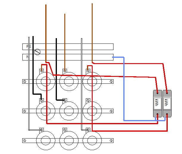

Om man kan tänka sig två st enfasiga elmätare så är det rätt lätt.
Det är bara att sätta en pytteliten 2-modulers kapsling bredvid centralen med två st enmoduls elmätare.
Dra ut ett par extra fasledare och en nolledare till dessa, så man får alltså skarva fasledaren till utgående grupper inne i den gamla centralen.
Allt enligt denna bild:
Jag har valt röd som färg för de fasledare jag skarvar in, för att det ska bli tydligt.
Jag har ritat in några fasledare som visar hur annat befintligt går.

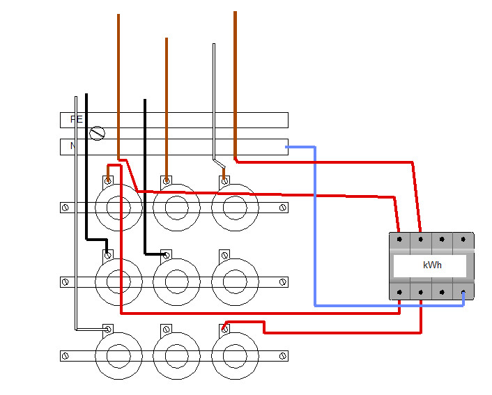

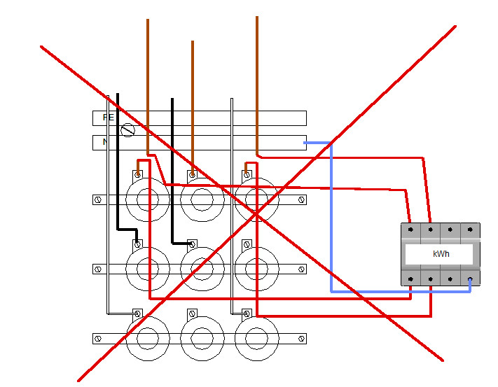

Man kan ju sätta en trefas energimätare ifall man vill få summan av energin i flera faser.
Men då gäller det nog att dessa två grupper inte är från samma fas (dvs båda L1, eller båda L2 resp L3).
Det är iofs möjligt att detta fungerar, men det finns ingen som visar något sådant här i sina kopplingsscheman, så jag föreslår att skippa denna variant (därför överkryssad)
Så lämpligtvis kan man börja med att ta reda på om dessa 2 grupper ligger på samma fas eller inte.
Enklast är att helt enkelt mäta spänningen mellan de två på säkringarna eller i säkringsbrunnen.
Är det 400V så ligger de på två olika faser och det går bra att koppla som jag visade i senaste bilden, är det 0VAC så ligger dessa två på samma fas och denna koppling blir olämplig.
Om de två grupperna ligger på samma fas så är det antagligen enklast och billigast att bara låta en av dem byta plats med någon annan enfasgrupp så de sen hamnar på olika faser.
Här må man dock vara lite lagom kunnig så man inte råkar sabba en trefasgrupp, eller lägga laster så man får någon illa snedbelastning osv. Så det är inte bara bara ...
Men typ såhär:
Men typ såhär:
Jag har nog aldrig sett någon mindre trefas elmätare än 3 moduler bred, så det kommer ta lite mer plats, det kommer bli en 3 eller 4-modulers liten normkapsling, som verkar få plats någonstans, men lite trångt är det dock.
