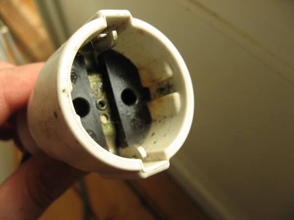

Tack. Började mäta och konstaterade att centralen är ok. Då uttaget är lite speciellt (hemmapul av förra stugägaren) började jag felsöka bakvägen. Där ttaget satt tidigare har man byggt en garderob. För att flytta uttaget har man satt en kopplingsdosa i garderoben och dragit en utanpåliggande kabel till ett nytt uttag. Av någon outgrundlig anledning satte man inte det nya uttaget direkt på den utanpåliggande kabeln utan har skarvat denna. Verkar inte bättre än att de har använt sig av en skarvsladd istället för kulo...

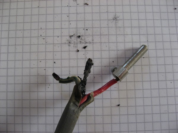

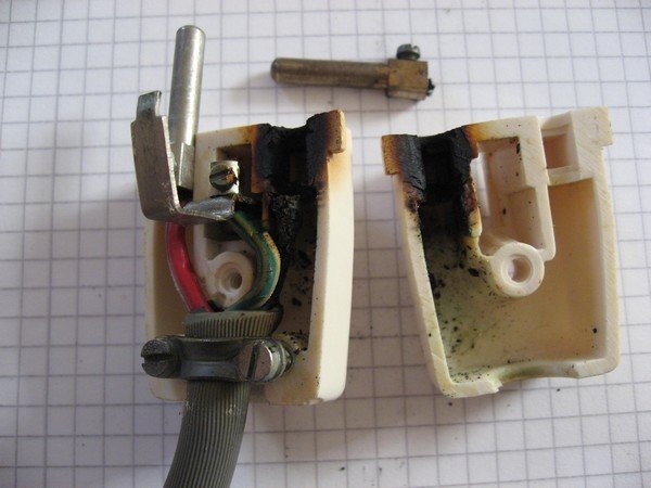

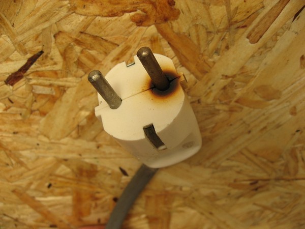

Hur som helst. Bakom kopplingsdosan fanns det spänning. Kopplade isär skarvkopplingen och testade honkontakten. Spänning där med. Kopplade ihop skarvkontakten och mätte i uttaget. Pendlade mellan 40-50 volt. Drog ut skarvkontakten igen för att plocka ner hela uttaget och se vad som var fel. Fick då syn på hankontakten som genom ett mindre under inte hade börjat brinna utan "bara" pyrt. Kom då på att det har luktat väldigt illa emellanåt men ingen av oss gjorde kopplingen till pyrande plast. Det luktade mer gammal fisk eller dåligt avlopp. Då vi har problem med avloppet i köket som ligger precis intill uttaget tog vi för givet att det var detta som luktade.
Hur kommer det sig att det kan se ut så hör utan att säkringen på 10 A går? Stundtals har nog belastningen legat i överkant då en mindre varmvattenberedare varit kopplad på samma uttag som frysboxen. Notera nyckelordet "varit".

Bra illustration till varför man inte får göra fasta installationer med skarvsladdar etc. Går det mycket ström igenom koppling det mycket väl gå så här.
Det börjar med lite glappkontakt vilket ger värmeutveckling och brända kontaktytor vilket i sin tur leder till än sämre kontakt och snart har man en brand. Säkringen går inte etfersom det inte handlar om kortslutning mellan fas och nolla utan bara högt kontaktmotstånd.
Man skall också undvika att ha stora förbrukare typ värmeelement inkopplade med stickkontakt, det är betydligt säkrare med en fast anslutning.

Tycker det ser ut som om varmgången skett i kontaktövergången mellan ledaren och kontaktstiftet i handonet. Vad är det för apparat som matas av sladden. Eller är det den här skarven

Varmgången har mycket riktigt skett i själva skarvkontakten. Man har tagit en jordad skarvsladd från den tiden det begav sig och använt för utanpåliggande installation för att flytta ett eluttag. Istället för att klippa kontakterna på skarvsladden har man klippt bort hankontakten (tillsammans med ca 20 cm sladd) och kopplat denna ända i apparatdosan för det gamla uttaget. Honkontakten lät man sitta kvar och sedan satte man upp ett utanpåliggande uttag och kopplade på hankontakt med de tillhörande 20 cm sladd.
Gammalt uttag -- 1,5 m sladd -- Honkontakt -- Hankontakt -- 20 cm sladd -- Utanpåliggande uttag
