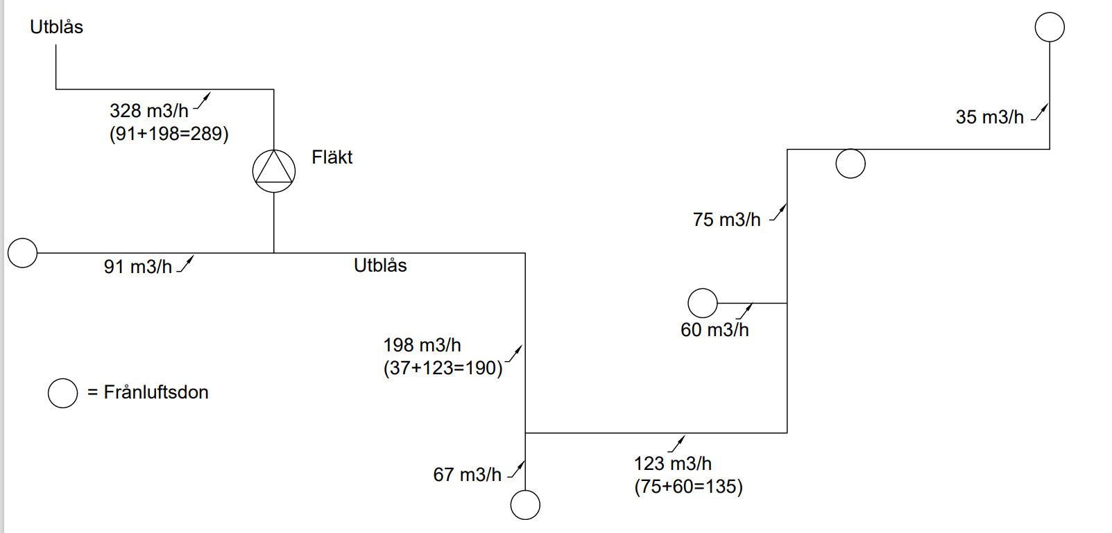

Fick den ikväll så det blir förhoppningsvis lite mätning i helgen. Viftade lite med den nu och verkar lätt att använda i alla fall. Man får värde, tabell, kurva etc. som visas i appen. Men återkommer om det senare.Dan_Johansson skrev:
Mätte igår och är än så länge nöjd. Jag har dock aldrig någonsin mätt ventilation så har inte så mycket att jämföra med.
Appen var väldigt enkel att använda (iOS). Antingen kan man bara starta en mätning/se live direkt, eller så kan man som jag gjorde lägga upp olika mätpunkter i huset så finns det sparat för framtiden. Man anger bara att det är frånluft, rund kanal, X mm diameter på rör och döper till t.ex. "Badrum". Sen finns en korrigeringsfaktor men den lät jag vara kvarpå 1,00.
När man är klar kan man se alla loggade värden i en lista eller diagram, samt spara rapport till PDF.
Jag körde med inspelning/tidsbaserat (istället för fasta mätpunkter). Stack in proben längs in i röret, sen bara trycka på knappen för att starta när man drar ut, och sen trycka igen när man nästan är ute för att stoppa. Sen bara in igen och göra om det om man vill spara en till mätning. Gjorde 4 mätningar på varje mätpunkt för att få fram ett bra snitt. Mätningarna var stabila och rätt lika vid varje mätning så var inte nödvändigt med så många egentligen.
Mätningarna var som sagt stabila så den känns pålitlig, men jag har ett frågetecken. Se bifogad bild av en lite schematiskt förenklad ritning på alla mätpunkter. Paranteserna är det beräknade värdet om man slår ihop mätpunkterna före, och siffran ovanför är det faktiska värdet. Det skiljer alltså 10% på den som är 123 m3/h. Mina mätpunkter kanske inte är helt perfekta (men lite raka sträcka före/efter ändå) så det kanske inte behöver betyda att instrumentet är dåligt...
(Kan lägga till att det är lite olika dimensioner på allt men det tar ju appen hänsyn till).
Mätningarna är i m3/h, såg nu efteråt att det går ställa om direkt i appen till l/s som jag egentligen ville ha.

Okej jag behöver kanske läsa på lite om ventilation. Jag tänker annars att om jag har två olika flöden på 75+60 m3 som går ihop i en större ledning så måste denna luft ta vägen ut via punkten 123 och i teorin bli exakt samma (om alla 3 mätpunkter hade varit optimalt placerade). Eventuella tryckfall etc i huvudledning borde sådana fall även påverka flödena 60 och 75. Luften före kan ju inte bara försvinna. Som i mitt fall så försvinner 12m3 vilket inte borde i ske vid frånluft.H Håbbe01 skrev:
Jag tänker att om mätpunkterna inte är optimala (vilken som helst av de 3st) så påverkas resultatet, om luften inte går "optimalt" i röret utan mer på sidor eller i mitten/uppe nere etc så påverkar det mätningen åt ena eller andra hållet.
