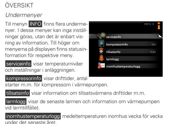

För att analysera ditt problem, så bör du koncentrera dig på uppvärmningen. Det är nästan den enda apparat i huset som kan dra så mycket ström.
Skulle det ex. vara din TV som börjar dra så mycket, så hade huset brunnit ned vid det här laget. Utöver värmen så finns det några osannolika möjligheter. Ex. om du har enskilt vatten, så har det inträffat att vattenpumpen börjat köra för fullt utan att lyckas bygga upp något tryck. Då kan det vara någon kilowatt i kontinuerlig förbrukning som bara ger värme nere i brunnen.
Min första gissning skulle vara att din värmepump börjat köra tillskottsvärme, att själva värmepumpen är trasig, då tar tillskottsvärmen över. Det ger en ökad förbrukning på en faktor 3 - 4 gånger normalförbrukningen. Det ser du lätt om du tittar på drifttidssmätaren som du troligen har i någon meny på värmepumpen. Där bör i så fall även finnas något utlöst larm om att VPn slutat fungera. Brukar bara synas på menyn, inget som startar larmklockor och sirener.

Jag har ju gått igenom menyerna och kommit till ett ställe som har 15 sidor med info ... men som sagt ... jag är IT knutte, det här är inte riktig min grej och jag vet inte exakt vilken av alla siffror jag ska kolla. Några tips?H hempularen skrev:Min första gissning skulle vara att din värmepump börjat köra tillskottsvärme, att själva värmepumpen är trasig, då tar tillskottsvärmen över. Det ger en ökad förbrukning på en faktor 3 - 4 gånger normalförbrukningen. Det ser du lätt om du tittar på drifttidssmätaren som du troligen har i någon meny på värmepumpen. Där bör i så fall även finnas något utlöst larm om att VPn slutat fungera. Brukar bara synas på menyn, inget som startar larmklockor och sirener.
Precis ... där inne är jag ... och ser 15 olika "sidor" med information. Vilken säger mig exakt att min apparat drar för mycket el? Och för att veta om den drar för mycket så måste jag ju jämföra med "Vad borde den dra?".
