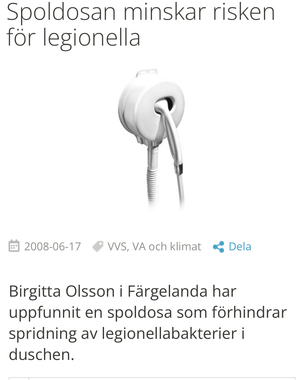

Finns en svensk uppfinning gjord av en sjuksköterska som heter spoldosan som skulle lösa ditt problem.
En sådan kan du nog fabricera av en PET flaska och en slang.

Haha, fin uppfinning. Tack för tipset.
Vit spoldosa för duschslang för att minska risken för legionellabakterier.
Spoldosan är till för miljöer där man vårdar sjuka och svaga. Vanligtvis i stora, äldre, byggnader där vattensystemet har byggts om och ändrats otaliga gånger under åren.
Är man orolig så räcker det att spola vatten direkt i avloppet.

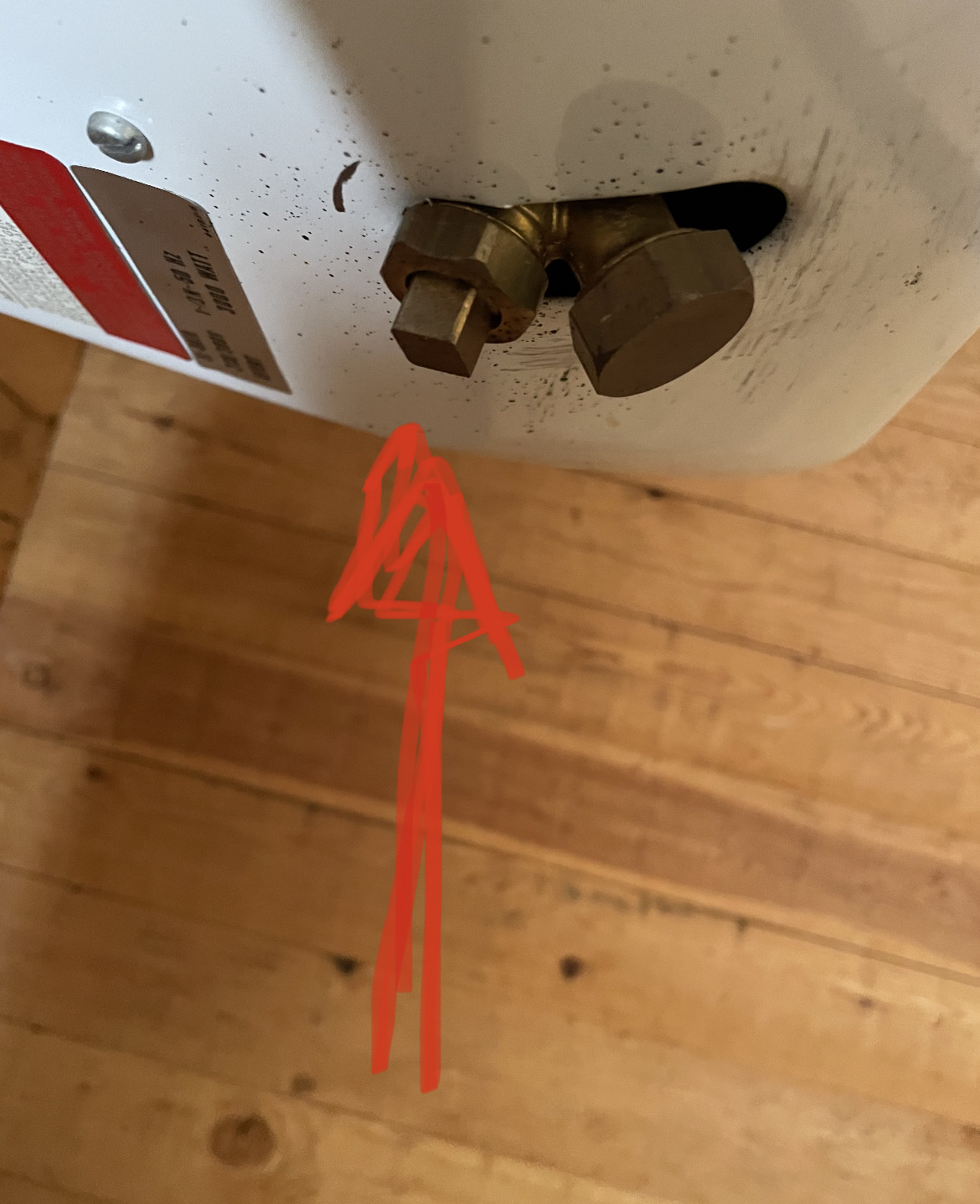

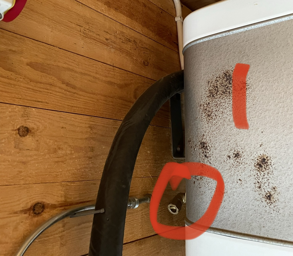

Kan inte det där på bilden vara en säkerhetsventil. Eller är det bara en plugg för tömning?
  • Två metallutskott under en varmvattenberedare, eventuell säkerhetsventil eller tömningsplugg.
Det är en tömningsventil, den fyrkantiga tappen är ventilaxeln, till höger är ett blindlock som man tar bort för att kunna tömma beredaren.
https://www.velltra.se/product/avtappningsventil-15-ta-sav
D
Den till höger, blindlocket ska nog anslutas till blandaren.
NEJ, enda gången man använder den där ventilen är när beredaren ska tömmas på vatten, då kan man tex ansluta en bit trädgårdsslang på utloppet istället för blindlocket. Övrig tid så bör blindlocket sitta åtskruvad på utloppet.

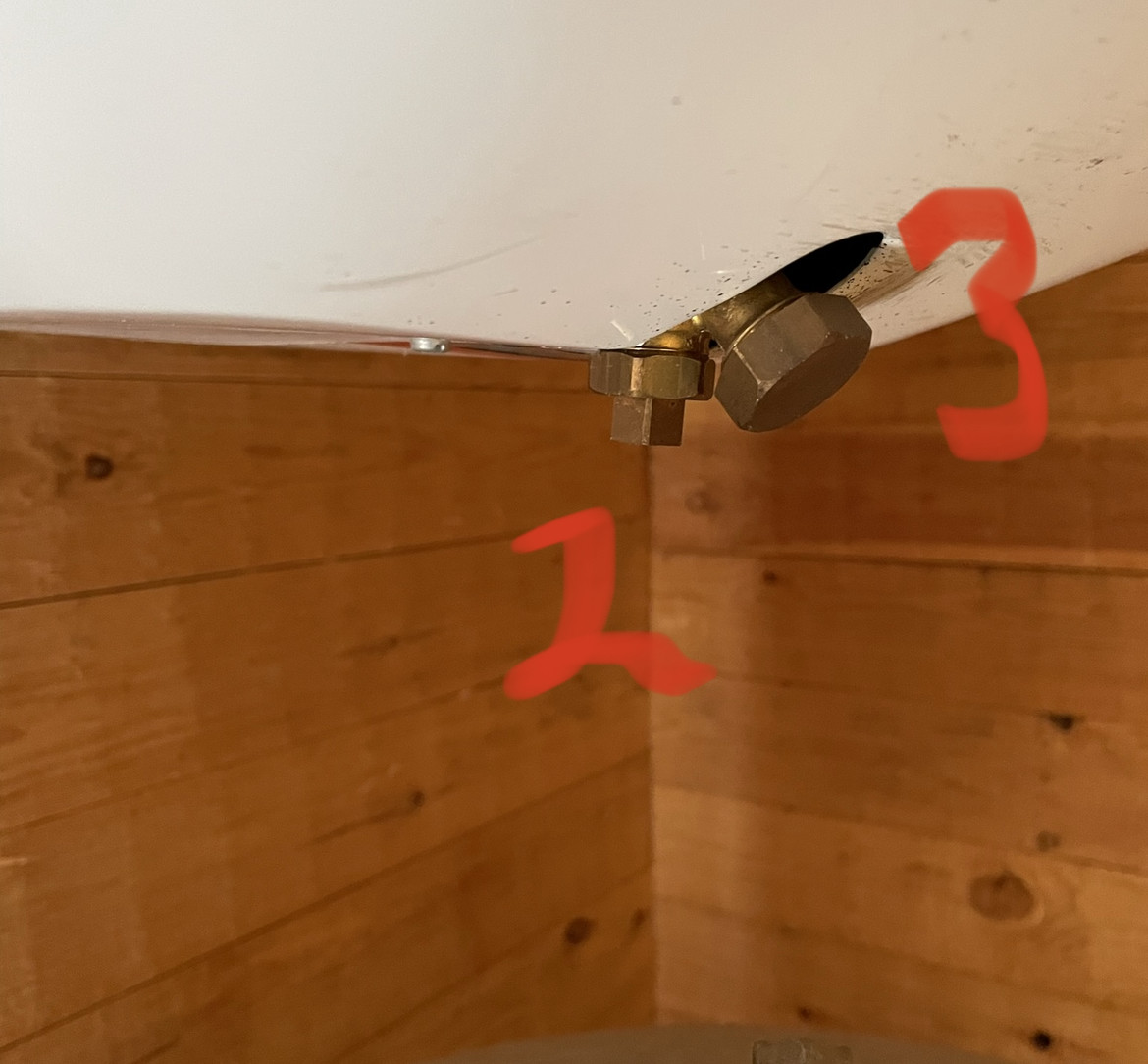

Men det finns bara 3 anslutningar på beredaren:
  • Närbild på en varmvattenberedare med tre röranslutningar, markerade med röd färg, mot trägolv bakgrund.
  • Anslutningar på en beredare märkta med röda siffror 1 och 3 mot en trävägg.
D
Var tar jag isf ut varmvattnet till blandaren?
Nr2 är inte ens en anslutning.
