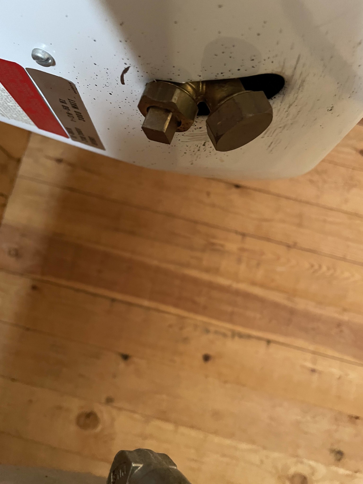

Min gammal vvb tycks inte ha en blandningsventil. Vad innebär det?
Den har en i ingång på baksidan och en utgång på framsidan. Det finns även en utgång som jag gissar är för tömning.
Varmvattenberedare utan blandningsventil med synliga röranslutningar och avstängningsventil.
Jag tycker inte att din installation låter särskilt riskfylld. Du kan ju sätta en ventil för att spola ur den volym du ser dom riskfylld om du vill vara försiktig
