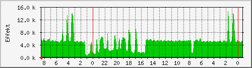

Tiden är redan inne. Jag lägger redan nu ut diagram över min elförbrukning på nätet. Bifogar senaste dygnskurvan. Men per grupp --- nej så långt har jag inte gåtteskil23 skrev:
Pen
