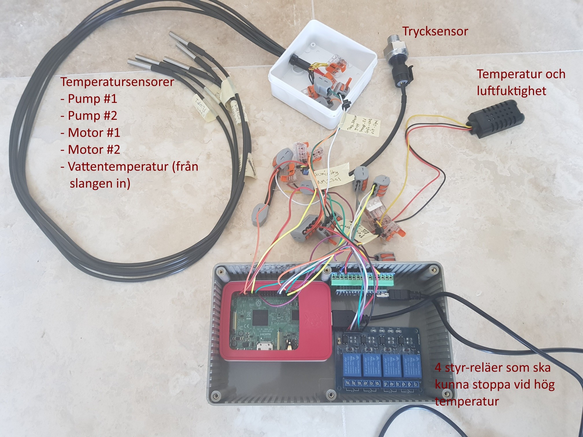

Mäta 24 VAC med en Raspberry PI/Arduino, hur svårt kan det vara?

Ja, nästan. Du behöver dock forfarande en kondensator med för att likrikta det till en stabil spänning att mäta för arduinon. En likriktarbrygga och en 10uF konding sedan in till motståndskortet så får du ut en hanterbar spänning ut.

Jag hittar inget schema på prylen du länkar till. Men jag antar att den galvaniskt isolerar signalen och skalar ner den till 5V nivåer som du kan ta in på arduinon. Genom att sampla signalen tillräckligt ofta kan du räkna ut spänningen utan att likrikta först. Det snyggaste skulle då vara att att beräkna RMS-värdet. Men det är tveksamt om arduinon är rätt processor för sådana beräkningar. Kanske om du kan få över data med rimlig hastighet till Raspberryn och göra beräkningen där. Att sätta en likriktare efter kretsen i fråga är inte rätt lösning. Och ännu mindre före.
Två saker är att tänka på dock. Den är gjord för upp till 250V in. Är det en ställbar förstärkning på kretsen? Annars kan du få dålig upplösning på de låga nivåerna. Är du säker på vad du skriver att styrsignalen är en växelspänning som varierar i både spänning och frekvens? Den lösningen har jag aldrig sett. Men om det stämmer så behöver du fundera på vid hur låga frekvenser som kretsen du länkar till kan jobba. Det går att lösa problemet med kretsen du länkar till. Men det känns för mig som ett jobb med mjukvara som vida överskrider jobbet med att bygga en egen krets med likriktare.

Analoga ingångar kan konfigureras för 0-10V, 0-20 mA eller 4-20 mA. Det är precis som på de flesta frekvensomriktare. Det är inte lämpligt att ansluta en växelspänning på de ingångarna. Om det stämmer att det är den frekvensomriktaren du har är frågan om det är likspänning eller likström du skall mäta. Växelspänning lär det inte vara.

Om man använder nano o rpi så måste man vara beredd att programmera också. Från 24vac, 2 motstånd för att få ner spänningen till under 5v. Sedan sampla i arduinon för att fånga topparna. Behövs inga kondingar.
Du behöver i princip inget yttre alls för att mäta på den omformaren. Om du vill registrera någon variabel i den kan du konfigurera och skala analogutgången till att spegla och sen koppla den direkt mot en ADC pinne på ditt kort. Så tex varvtal 0-1500 rpm -> 0-5 V ut att mäta på.
