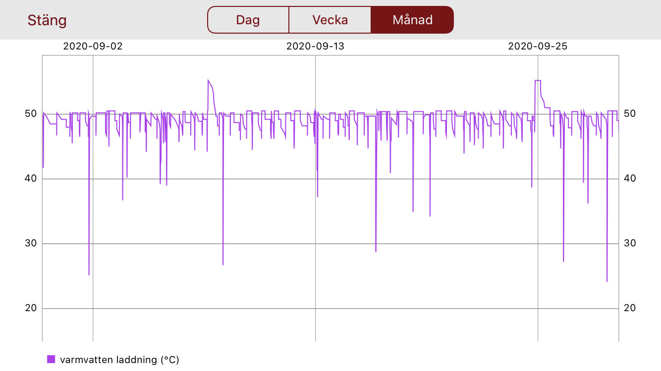

Den brukar ligga på strax under 50°C sen kör den upp temperaturen en gång i veckan eller så för att döda bakterier. Är det verkligen för lågt?
Jag har inte hittat inställningen för att ställa in denna temperaturen, det enda man kan göra är att tillfälligt höja den.
Diagram som visar varmvattenladdningens temperatur över tid med regelbundna toppar uppåt.

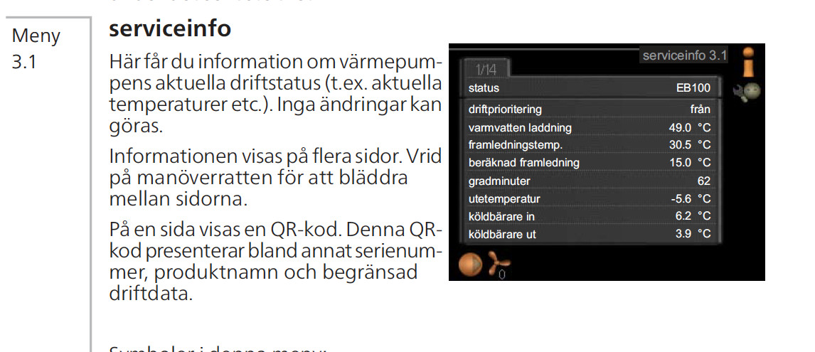

Tycker något är fel. du borde minst ha 60c i den.
Det verkar som 49grader är standard. Klippt från manualen. Skärmdump från en Nibe F1145 värmepumpmanual som visar driftstatus med inställd temperatur på 49 grader Celsius.
Nibe F1145
Tack för tipset. I installatörsinställningarna stod periodisk höjning på 55°. På sidan du länkade till stod det att man skulle upp i 70-80 grader för att döda bakterierna, så nu har jag justerat upp den till 70 vilket var det maximala man kunde ställa den på.
Märkligt att detta stått som standard av NIBE.
Jag har också justerat upp varmvattentemperaturen med 5 grader. Men eftersom den har stått på 50° sedan början har jag svårt att se att det kommer lösa mitt problem med blandarna.
