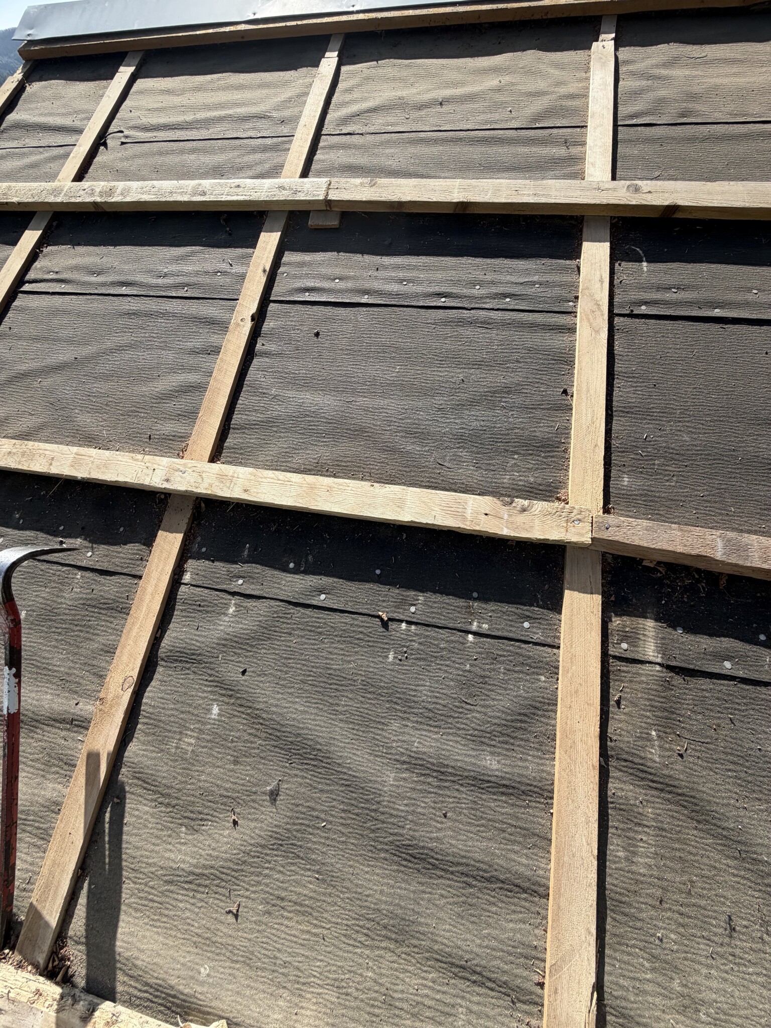

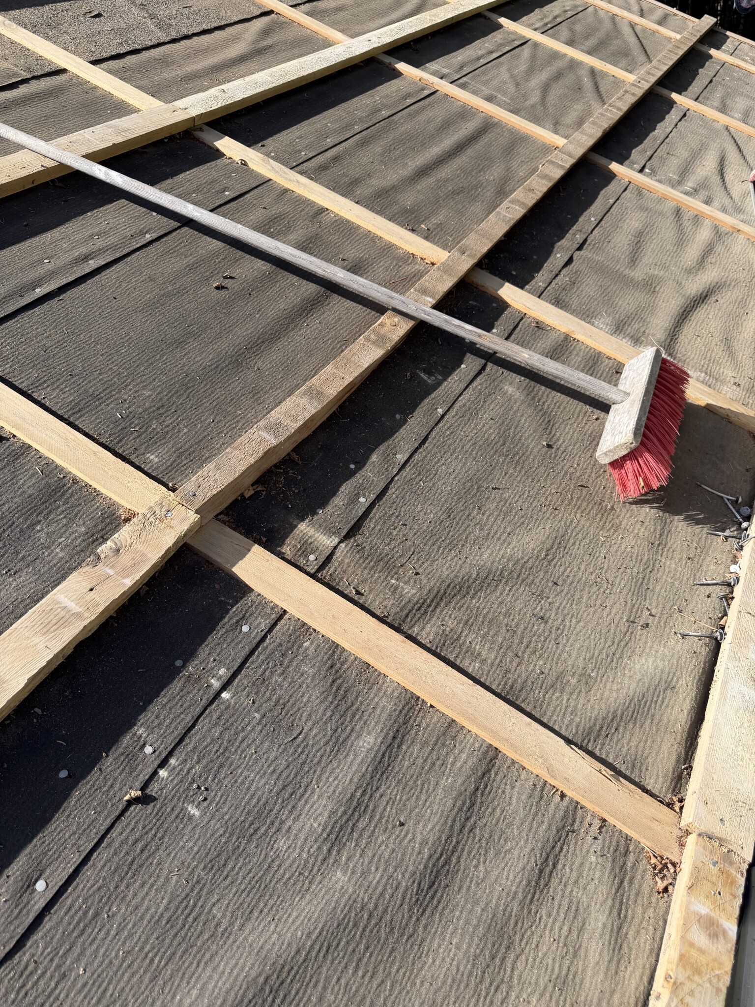

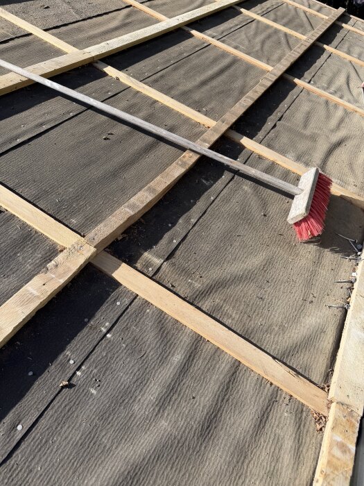

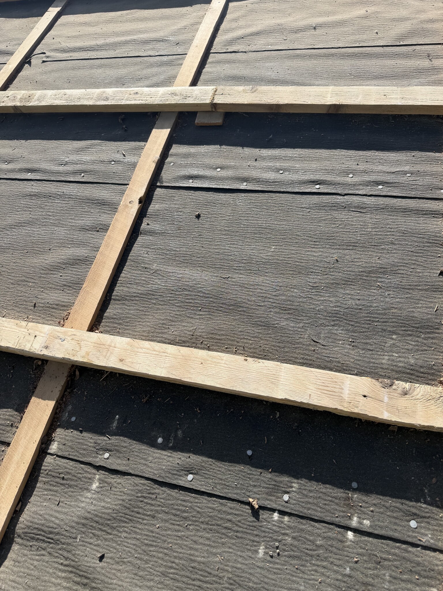

Byter tak på en friggebod/gäststuga. Ska lägga ”fuskfalsad” plåt, dvs klickfals som läggs direkt på rote och papp. Funderar nu om den gamla underlagspappen måste bort först eller om det funkar att lägga ny papp ovanpå den gamla?

Den gamla pappen har en del blåsor, se bilder. Skulle ju spara en massa tid att slippa riva den gamla pappen men vill såklart att det ska bli bra. Visade sig att roten var i mycket bättre skick än väntat så tänker inte byta den.
Om du kan uppfylla plåt leverantörens krav på jämnhet borde det gå bra att behålla den gamla pappen
