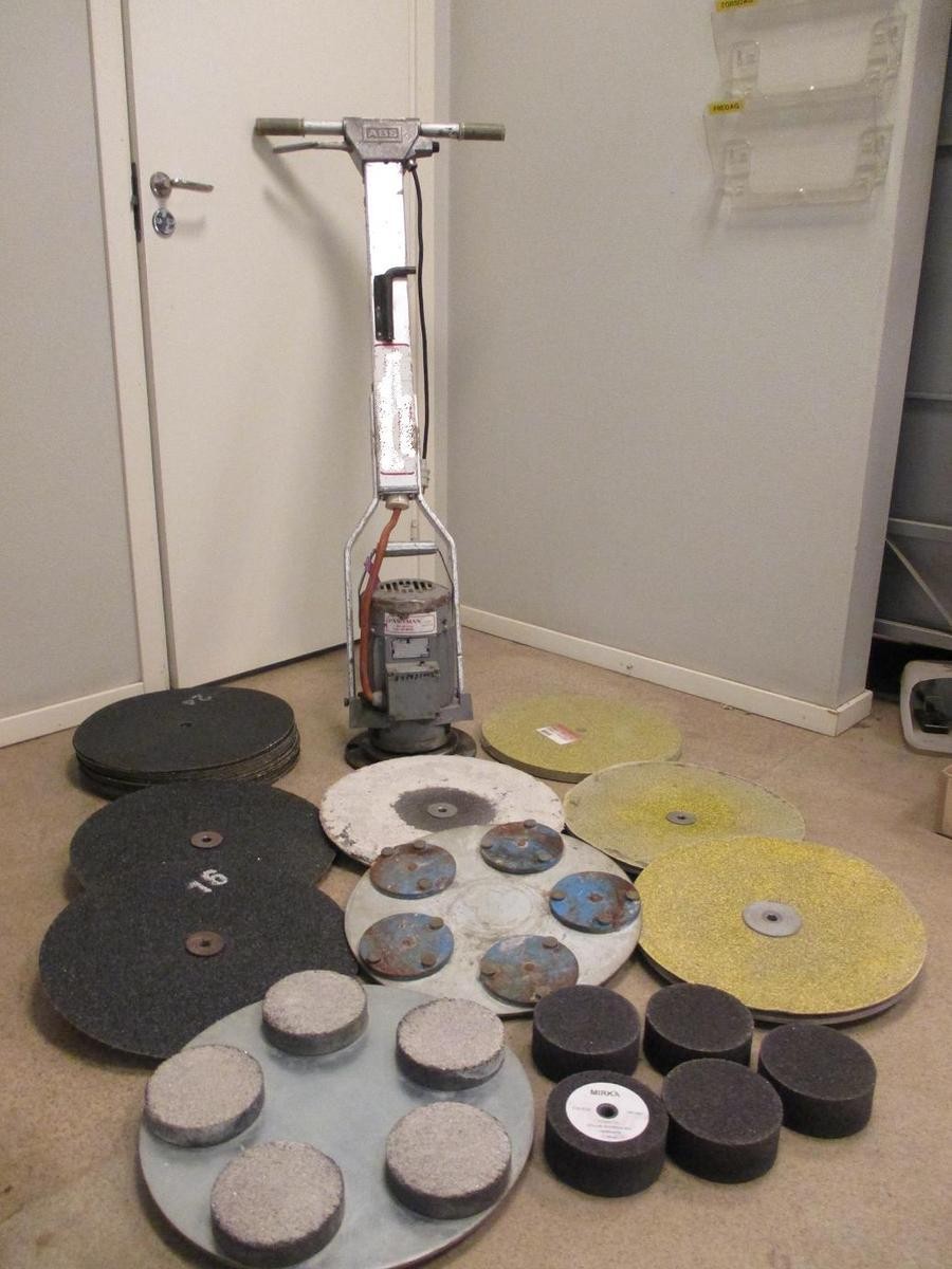

Måste jag slipa nylagt betonggolv innan fix och klinker?
Kanske är olika rekommendationer ute och inne. Eller så kanske jag förklarar felaktigt för dom.anders07 skrev:
Då vi gjort mycket renovering sen golvet kom på plats, putsat/målat väggar, fixat med fönster och gipsat/spacklat/målat tak tror jag att jag för att få en ren yta kommer slipa på något sätt.
Betonghud tycker inte jag finns (man ser den i dom mindre gjutningar jag själv gjort men inte på golven) men däremot är det en del puts dom skrapat bort på golvet som ligger kvar som typ en "hud".
Något av det här? På Kiilto nämnde han 16-papper men jag antar att klossarna också funkar. Ska kolla efter en med kåpa.13th Marine skrev:

Sitter en förgrening på maskinen som man ansluter dammsugaren till.
Den tar inte speciellt djupt, räcker nog till att slipa betonghud, men att avverka betong krävs en betydligt tyngre maskin till.

Om man helikoptrar betong får man en hel annan yta än när man inte gör det. Man får inte heller en cementhinna på ytan på samma sätt. Det gör dessutom inte bara ytan jämnare, det gör den också tätare. Att då slippa golvet känns konstigt.
Jag kan inte tro att det behövs. Men för bästa effekt borde de även ha använd bladen i några omgångar (med hela tiden en mindre bladvinkel).
