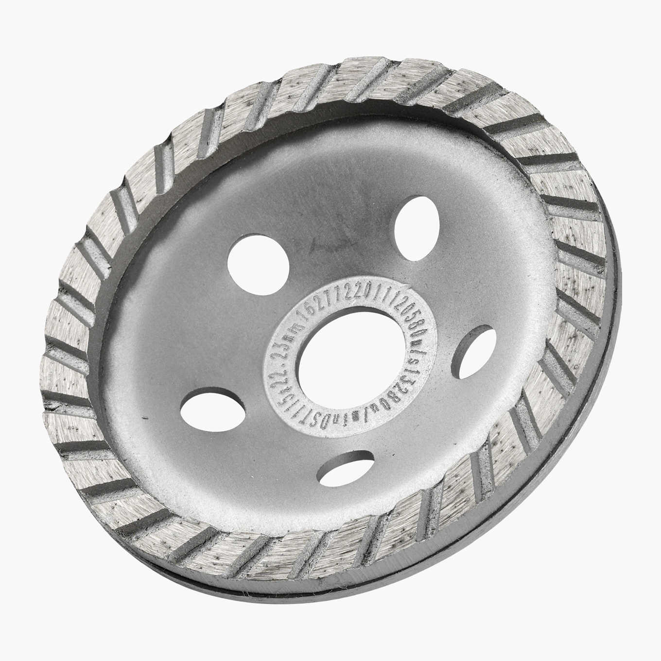

Vill du inte slipa kan du tvätta den med saltsyra och sedan skölja av betonghuden som alltid blir när man gjuter
Ok, saltsyra och sköljning låter som en slabbig historia i en källare. Då är nog slipning trevligaresir_daniel skrev:
Dom som gjöt sa att det skulle gå att klinkra direkt på, men så här gör man alltid alltså? Även om man gjuter en ny platta till ett hus? Jag vill inte chansa nu efter allt detta jobb.
Hur mycket behöver man slipa? räcker det att rugga upp eller måste någon/några mm bort? Vilken utrustning behövs?
Har en liten vinkelslip (Ø125mm) med dammkåpa och diamantslipskiva + en dammsugare med cyklonfilter. Det känns som den tar lite mycket bara.

Pratade med Kiilto igen. Dom tillät inte Saltsyra pga risk för rester. Så om jag kör med deras produkter får jag nog skippa det spåret.
ABS-slip med 16papper eller diamantslip (oklart grovlek dock).
Någon som har erfarenhet vad som behövs för att slipa?
Pratade med han som gjöt och han beskrev att dom körde helikopter med tallrik och så körde dom på villaplattor och där slipades det inte innan man la klinker. Ville jag slipa ändå förordade han en slip som hade fem stenpuckar under (vet inte vad dom heter).
Teorin var att Kiilto safe'ade lite när dom krävde slipning.
Vet inte hur jag ska göra faktiskt.

Slipa med en ABS slip eller liknande, dammar minimalt då den går så sakta.
Med vinkelslip kommer nåt betongdammet att hamna både här och där.
ABS:en gör ett MYCKET bättre, slätare golv.

Jag tyckte dom såg lite "högdammande" ut. Speciellt utan dammkåpa och tänkte att det var något man körde på en ny platta utomhus och inte i en källare. Men det är klart om den är lågvarvig kanske det funkar.prototypen skrev:
Med vinkelslip med dammkåpa och diamantslipskiva räcker det att råka hålla den lite snett för att rummet ska dammfyllas.
En ABS är en sån här? endast en skiva man sätter sandpapper på?

De där är en ABS, man sätter en typ tallrik under som har diamantklossar. Denna snurrar så långsamt att man knappt virvlar upp något damm, men de går att få med dammupptagare (knappt de ville hyra ut en till mig när jag skulle slipa)
