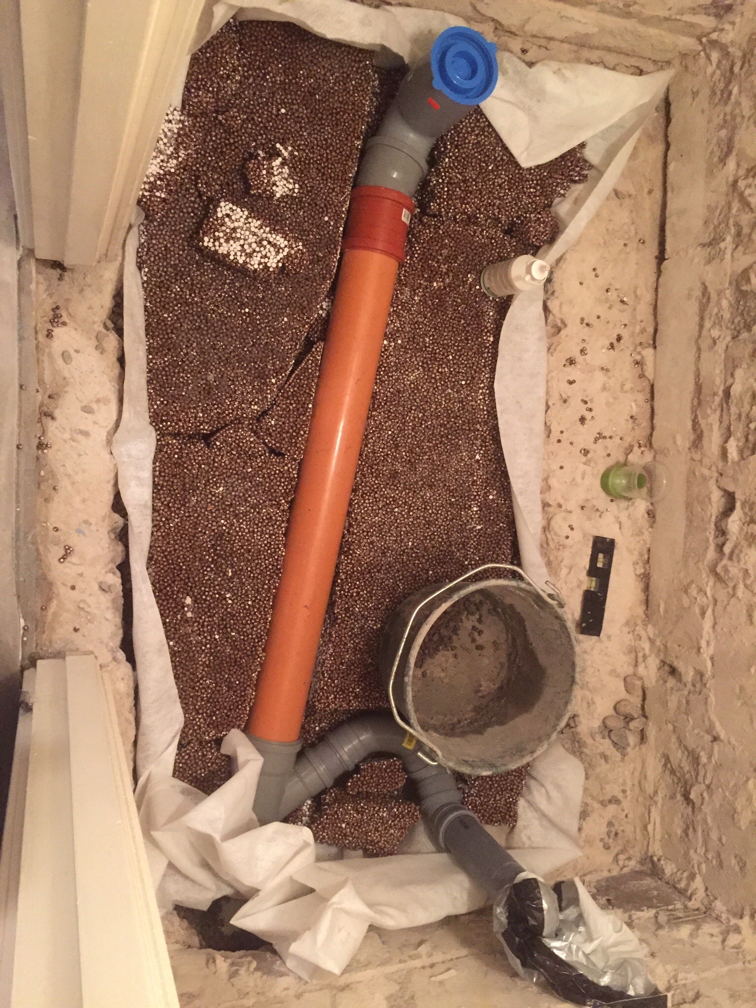

Håller på med toan i källaren. Gamla toan hade ingen avluftning men den såg ut som den gjorde också så de som gjort den tänkte nog inte så långt.
Frågan är om jag klarar mig utan avluftning eller om det är dömt att misslyckas?
Fallet på rören är ca 3cm/m i början iaf, klarar jag mig på det eller kommer vattnet rymma från skiten?

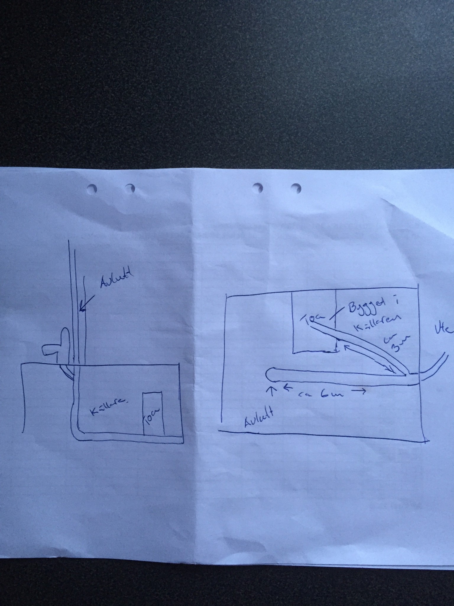

Det beror på hur långt du har till stammen.
I en vanlig villa har man en avloppsluftning längst in på stammen.
Ser ut som så här.

Man kan i nödfall sätt en liten vakumventil på vattenlåset. I ditt fall kan det vara ett alternativ då du inte har någon lätt möjlighet att få upp ditt 110mm rör ut i det fria via taket.
Vakuumventilen sätter du på "piggen" innan vattenlåset.

3-4 meter till avluftningen brukar inte vara några problem.
Krilleman
Jaha, det fanns en avluftning. Missade det helt.
Då är det ju helt i sin ordning som Larsa skriver!
Tusen tack för snabba svar. Kör med vakumventil på vattenlåset om problem skulle uppstå. :thumbup:
