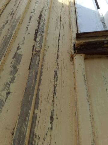

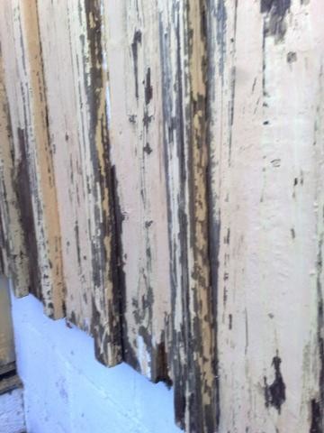

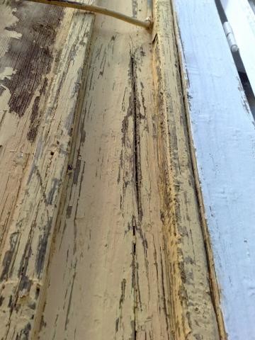

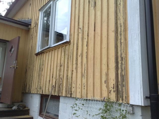

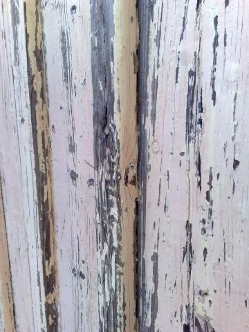

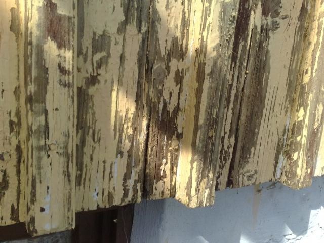

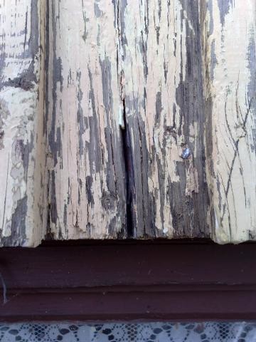

Köpte hus i vintras som det är en hel del att göra på..
Därför undrar jag om ni tycker/tror att jag bör byta brädorna i fasaden eller om jag kan vänta till nästa gång det är dags för målning och bara använda någon fogmassa eller liknande i springorna?
Bilderna är på de värsta brädorna som ligger i soligaste platsen..
Handlar inte om en jättestor yta men en vill ju vara säker. : )
Jag har skrapat bort all lös färg som man ser på bilderna.
Så alla duktiga målare och amatörer fram med era tips och råd : ) d^_^b

Det är väl just nu mest estetiskt, men på sikt hade jag nog lurat på ny fasad + fönster. Gör det samtidigt.
Håll koll bara så att vatten inte orsakar röta i syll och reglar, enklast genom att bryta bort några brädor och spika tillbaks dem. Du kommer behöva byta fasad inom 5 år, det du har är inget för framtiden.
Tack för ditt svar! Jag har funderingar på att bygga ut där eller liknande inom den tidsramen men frågan om man ändå vill byta brädor nu för att slippa oroa sig.. Ska kolla brädorna imorn. Hur ser jag om det är röta?
Du ser inte röta, kör in en kniv eller skruvmejsel, blir trät pulver så har du röta. Känn också om det är torrt eller fuktigt. Men röta kan gå fort, inom ett år kan trä röta, trots att det funnits där i 80 år innan. Röta blir det då vatten får stå en längre tid med trä i kombination med syre.
Det verkar inte vara någon röta och det känns torrt överallt. Vad skulle kunna hända ifall rötan får gå för långt? Sprider det sig eller är det bara den brädan som blir dålig?
