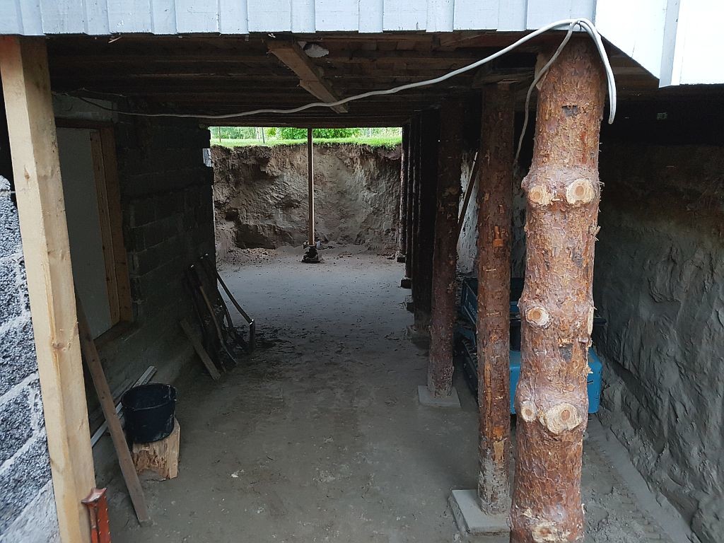

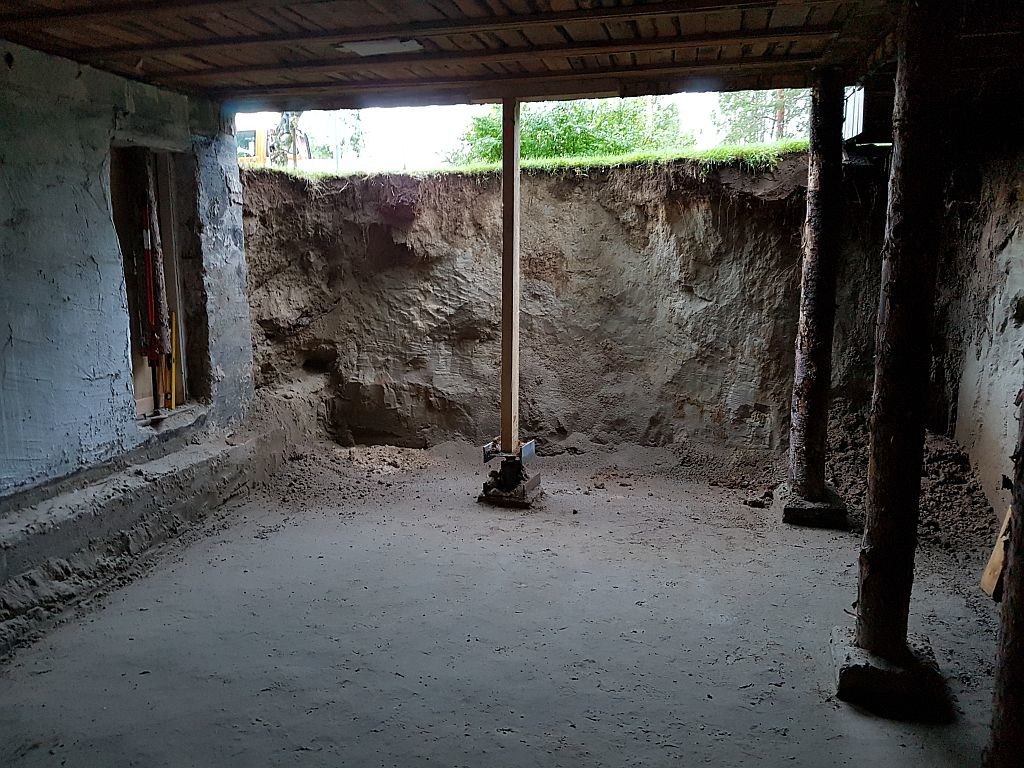

Håller på med ett projekt att bygga ut befintlig källare.
Marken som huset står på är till 98% mycket finkornig sand, men innehåller fukt.
Detta medför, att så länge sanden är lite fuktig kan sandväggen vara lodrät.
Där jag nu gräver, har jag aldrig sett tillstymmelse av vattenpöl, hur mycket det än har regnat.
Vattnet kan rinna någon decimeter, där lutningen är som störst, men försvinner ned i marken utan större problem.
Just nu är gropen, 2,6m under befintliga golvåsar.
Till höger om tallarna finns en isolerad altan, vilken är delvis takbelagd. Planerar att isolera och gjuta in golvvärmeslingor i golvet, samt bygga isolerade väggar. (vilket har medfört andra frågeställningar)
Eftersom vatten tränger in på andra sidan huset (en halv hink om dagen i avfuktaren, oavsett väder - hela sommaren). När det regnar som häftigast rinner det vatten ur eluttagen, därför var jag orolig att grävandet under huset skulle bli problem. Har dock märkt att sanden blir "blötare och blötare" ju djupare jag gräver, men ingen "pöl" har bildats.

Även om dräneringen hade varit utmärkt runt huset (idag finns ingen - vad jag vet) hade ytvattnet trängt mot den gamla ytterväggen som kanske fått en skada i asfalten eller det skydd som väggen har... Backen lutar sedan mot huset och ytan är väldigt hård, vilket skapar väldiga sjöar när det regnar eller på våren. Detta i sin tur skapar ett stort vatten tryck mot väggen.
Idag hanteras detta problem med en avfuktare, och det spelar ingen större roll om det regnar eller är sol. Däremot har jag ingen koll om markfukten sänks utanför väggen, när avfuktaren går.
Ytvattnet måste hanteras på annat sätt.
Förutom leda bort allt takvatten i markrör, funderar jag på att lägga lutande takplåt under matjorden (någon decimeter ned och ett par meter ut.), men först måste jag försäkra mig att dräneringen blir på rätt sätt.

Skickar med en bild på projektet
Till höger kan man se ett "ras" från ett stuprör som rinner precis i hörnet.
