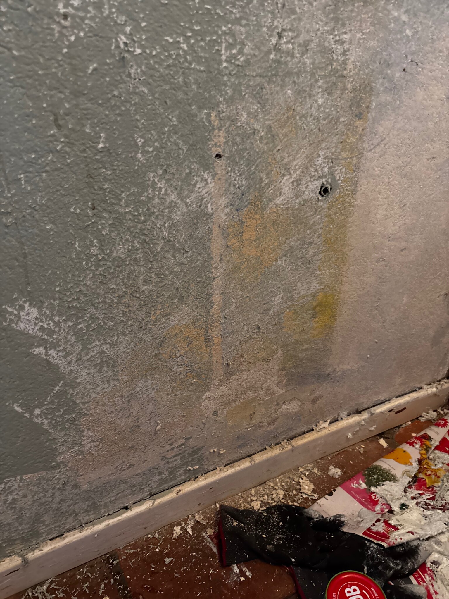

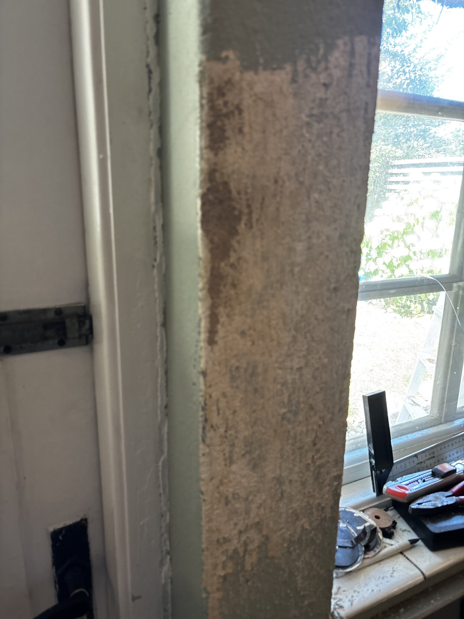

Vi håller på att fräscha upp vårt kök som är en blandning av olika byggstilar.
Ena väggen är en stenvägg (yttervägg) med betongputs och målad i minst tre lager plastfärg de senaste 50-60åren 🫣
Vår tanke var att skrapa bort all färg, vilket är lättare sagt än gjort för att sedan lägga på gipsputs och måla med diffusionsöppenfärg.
När vi nu skrapat i en vecka utan önskat resultat börjar vi fundera…
Om väggen klarat sig i alla dessa år utan att ta skada av plastfärgen. Måste vi verkligen då få bort all färg innan vi lägger på gipsputs?
Huset är en skånelänga från slutet på 1800-talet, renoverad på 60-talet.
Självdrag och eluppvärmt.
Utsidan är kalkad
  • Avskrapad stenvägg bredvid fönster; verktyg och damm syns på fönsterbrädan i renoveringsprojekt av kök i skånelänga.
  • Sliten köksvägg med flera lager färg som skrapas bort, golvlist synlig, skraprester och arbetshandske på golvet.

Nej du behöver inte få bort all färg, men till stora delar är det bra så du tänker rätt.

Precis det svaret jag önskade ☺️
Så om man kommer ner till första lagret färg och kanske på vissa ställe når betongen så räcker det?
Frerider
Ja det kommer att bli bättre än innan kan väggen andas på delar av ytan så underlättar det, det ser inte ut att vara under mark heller för den delen så det känns lungt.
