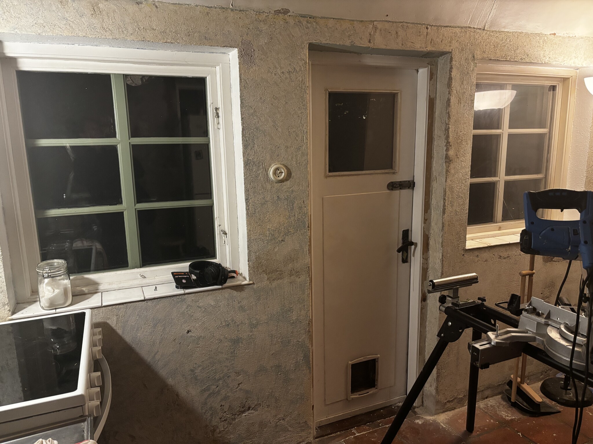

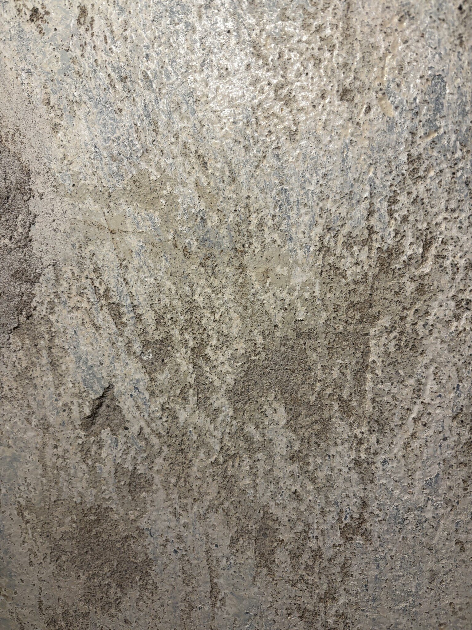

N neo11 skrev:
Du la in kort överst i tråden.
Men kan du ta några kort på bums och lägga in.
Så man bättre förstår helheten?
Krångla med linolja låter väldigt onödigt, är vi inte inomhus?
  • Renoveringsrum med en vit dörr och två fönster, ett arbetsbord med sågbänk och verktyg syns i förgrunden.
  • Närbild på en grov och ojämn cementvägg med synlig textur och små sprickor.

OK, men vad ska du göra?
Putsa alla väggar eller bara skadan på väggen?
Eller bara sockeln nertill?
Utveckla så man förstår, kan ha missat vad du skrev i början av tråden.

Vi ska putsa väggen där fönster och dörr är, frågan från början var om jag var tvungen att få bort all gammal färg innan vi putsade med gipsputs. Och att vi sedan skulle måla med diffusionsöppen färg (vilket du kommenterade att det var onödigt). Sedan kom diskussionen om huruvida gipsputs är öppen eller ej

N neo11 skrev:
Är ju en del jobb, och inte helt enkelt.
Får jag fråga varför ni ska putsa om väggen?
För att den var målad med flera lager plastfärg och den var ganska ofräsch. När vi sen började skrapa av färg o delar av väggen följde med här och där så är det inte jättemycket att välja på.
Jag önskade mig lite snyggare finish på väggen när vi ändå höll på

Ok, men är inte det likadant på alla andra väggar också?
Eller ni gör bara om en vägg?
Bara denna som är yttervägg i köket.
Resten av huset renoveras
N neo11 skrev:
Skulle nog säga tunnputs vore enklast för dig, men ska du låta dom vita förnstersmygarna vara oputsade?
fönstersmygarna ska oxå skrapas och putsas
