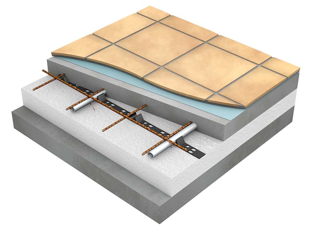

Ursäkta, har lite akut fråga - ska montera golvvärmeslang och insåg att jag inte hade satt mig in så mycket som jag borde i detta.

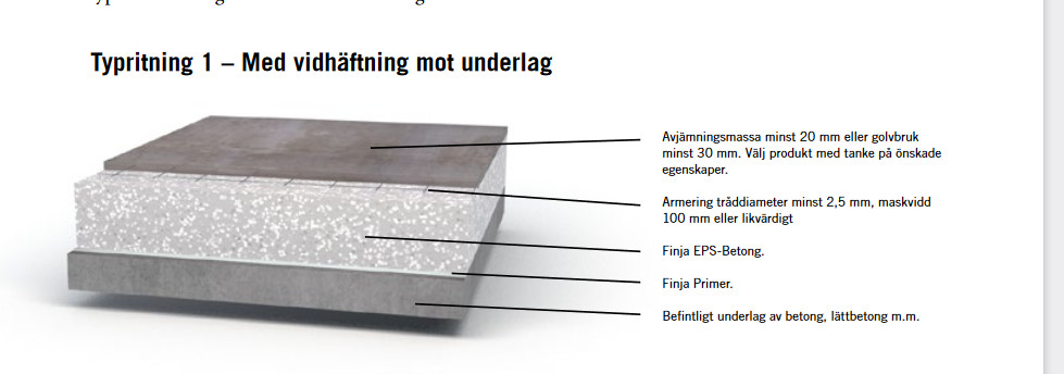

Kan armeringen läggas direkt på underlaget (EPS-betong i mitt fall) och sen lägger man flytspackel ovanpå? Trodde armeringen var tvungen att vara "mitt i " (i höjdled) i flytspackelkakan?
Tittade på både GVKs video och Finjas "typritningar" - där det ser ut som man lägger armeringsnätet dirket på EPS??
Jag gör gärna på detta vis - om det verkar ok - då mina distanser är för höga för den mängd flytspackel jag har och får plats med.
Kommentarer?
Illustration av golvvärmeinstallation med EPS-betong, primer, armeringsnät, och avjämningsmassa.

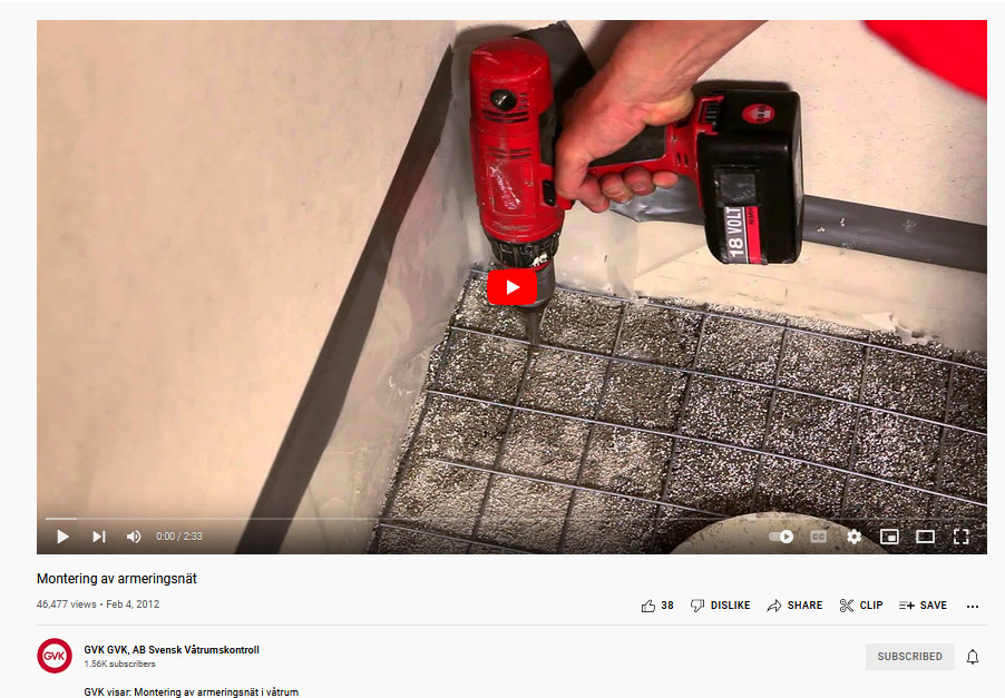

Montering av armeringsnät på golvet vid installation av golvvärme med borrmaskin i förgrunden.
För EPS är det inte ovanligt att man lägger nätet direkt på underlaget och sedan när man fäst armeringsmattan så fäster man slangen i denna. I pricip blir det ju en underkantsarmering då en överliggande flytspackelkaka eller slipsats kommer greppa nätet och suga in någon milimeter i EPSCementen.
En normal betonggjutning gör annars med armering mer centrerad om det inte är en medveten underkantsarmering

Ja, armeringsnätet ska ligga dikt an underlaget när man flytspacklar.
När man gjuter med betong till exempel en husplatta så ligger armering upphöjd en bit från underlaget och inne i betongen!

Samtliga byggbeskrivningar jag känner till med flytspackling alt slipsats på ett bärande underlag innebär ett klenare rotnät samt armering i underkant. Även med EPSCement är det normen. Har aldrig riktigt slagit mig att lyfta armeringen dels pga den onödigt ökande materialåtgången och dels pga att det är förmodligen otrevligt att brottas med en trilskande golvvärmeslang på en svag armeringsmatta som inte likt en 8150 eller liknande besegrar en stel golvärmeslang alla dagar i veckan. Så jag kör enligt instruktion och har aldrig råkat ut för sprickor

japp, fick samma svar från Kiilto, mkt bra. Tackar
du behöver inte ha armering övanpå eps om din badrum är under 10kvm. annars lägger man nättet direkt på underlag vid flytspackling.

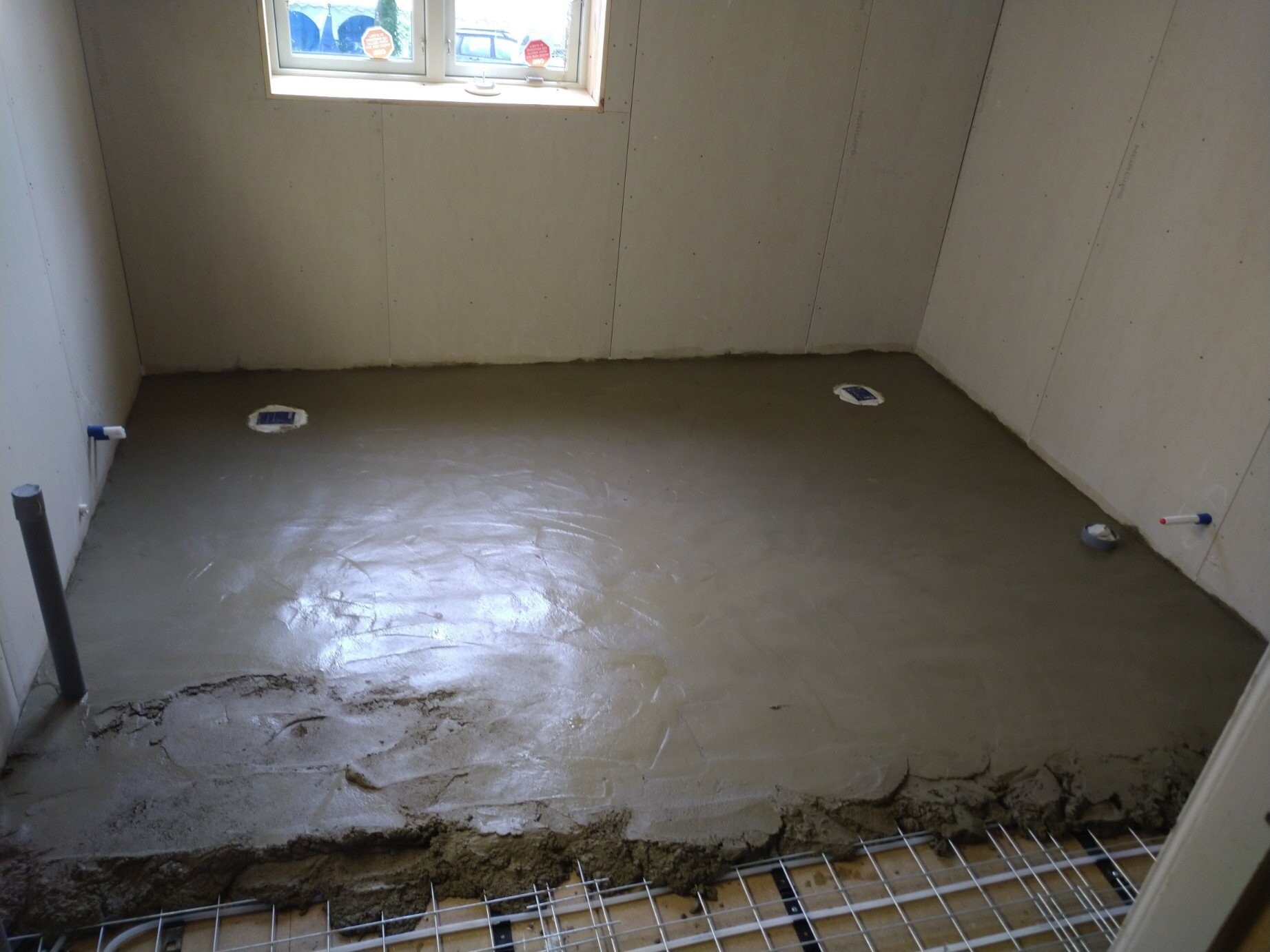

Hej! Var/är inne på samma linje, men tvekar lite att lägga ut armeringsnät ovanpå rören? Området måste ju beträdas under flytspackling. Svårt att få ner fötterna i 70/70 mm utan högklackat ;) Det känns som en risk att nöta/punktbelasta rören via armeringen. Hur löste du flytspacklingen?
Jag gjöt in skiten i betong och tycker inte det var svårt att gå uppepå med lite försiktighet och omtanke om vart man sätter fötterna.
Slangen tål en hel del och väljer man armeringsnät med släta stänger utan rost nöter de inte så mycket.
