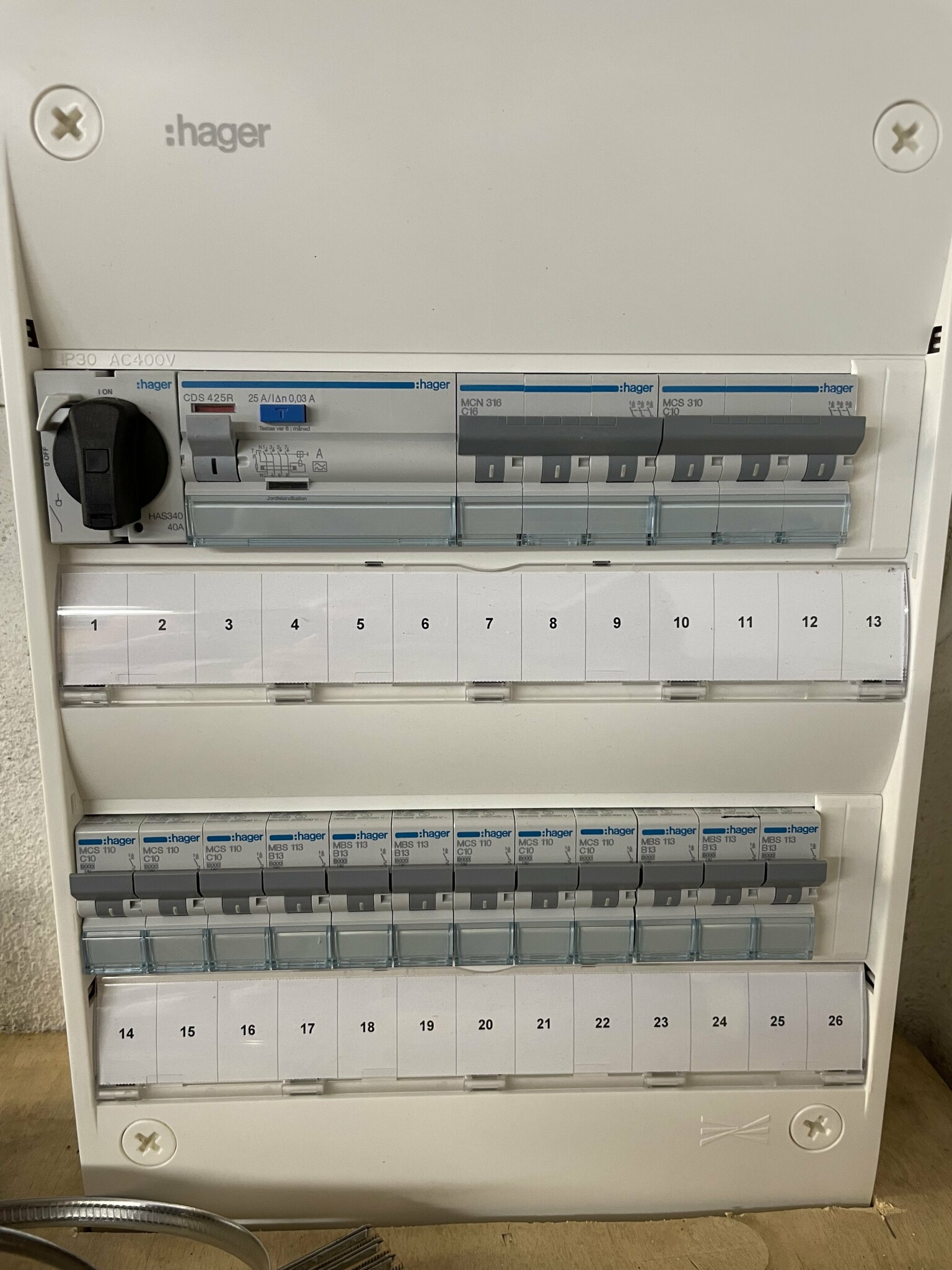

Har en elcentral där allt ligger under en jfb.
Jag undrar om det på ett enkelt sätt går att välja att en av säkringarna inte ligger under jfb, eller måste jag i så fall be en elektriker koppla om och flytta ur den säkringen ur centralen?
Det är luftvärmepumpen som jag skulle vilja inte stängs om jfb löser ut. Har kollat med både elektrikern som dragit elen och han som installerade lvp att det är ok att köra utan jfb.
Öppen elcentral med säkringar och jordfelsbrytare, etiketterade för olika kretsar.
Ja det är enkelt. Hur enkelt det är beror på hur centralen är kopplad. Finns det tex fasskena och/eller vilken placering har pumpens säkring.
Men det fixar din elektriker iaf. Personligen skulle jag lägga pumpen på en egen jordfelsbrytare.
