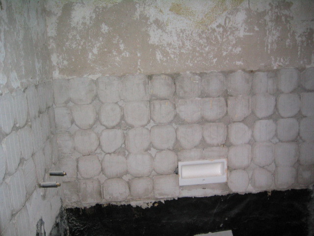

Jag renoverade ett likadant badrum i en bostadsrätt som var byggd-54 i centrala Malmö, vill bara tillägga att det är ett jäkla jobb att bila bort all den gamla "fuktspärren" eller kall asfalten och man bör vara väldigt försiktig när man bilar bort golvbrunnen så man inte råkar komma ner till grannen under

Detta var väldigt bra bild! Ser ut exakt som mitt badrum!! så du tog bort badkaret och satte dit en dusch eller?
Nu förstår jag att det är bäst att ta bort karet!!
