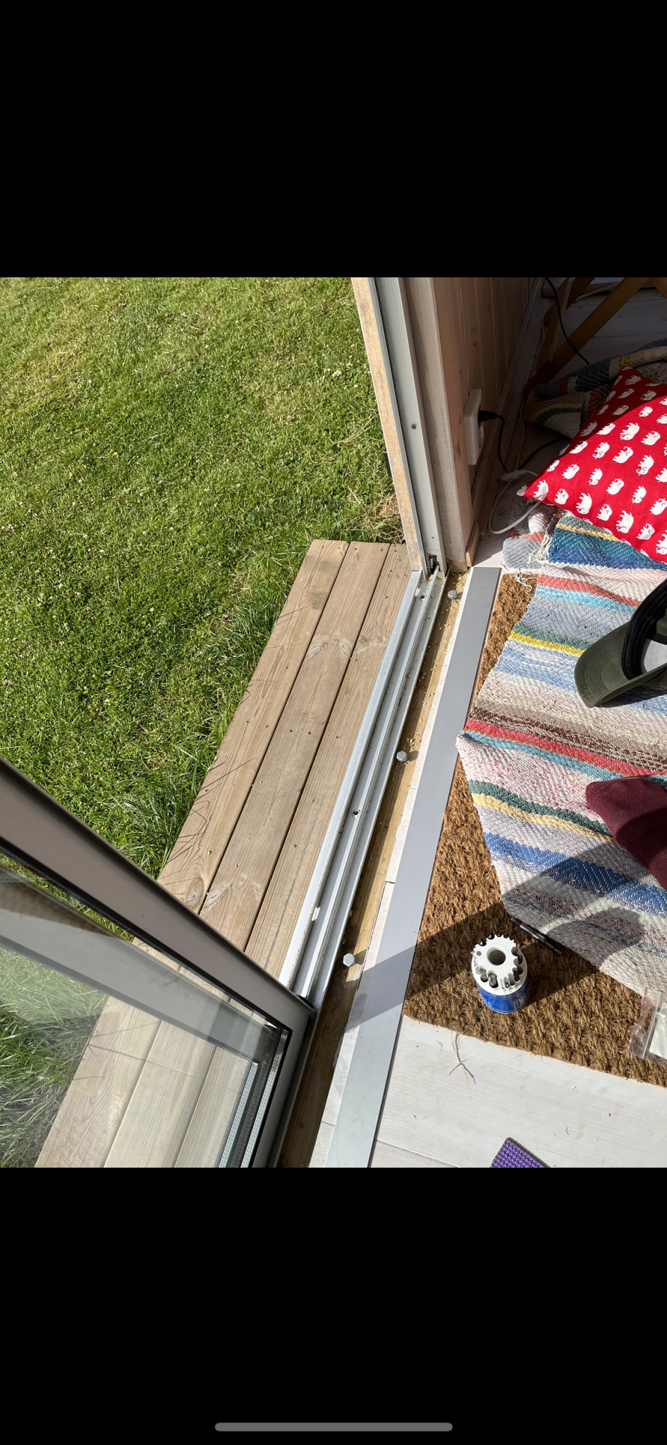

Hmm, ok. Jag hänger inte helt med på Arnes skissar. Jag tycker L-profilen på Arnes senaste bild är vänd åt fel håll eller så missförstår jag något
I mitt fall gissar jag att listen med L-profil skulle fästas mot skenans innerkant och bygga ett "tak" över glipan. Se bifogad bild. Är det så ni menar?

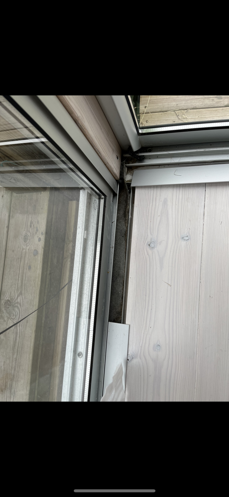

Nu har jag äntligen fått tummen ur för att posta de utlovade bilderna... Så här gjorde jag med listen vid golvets luftspalt.
Skruvar man bort listen så ser det ut så här under. Vid skjutpartierna har jag popnitat fast korta läkter för att skruva fast listen. Bilden visar dock inte listen vid ett skjutparti utan vid en vägg där jag skruvat loss den för att uppdragera lite eldragning.
Något ni undrar kring så är det bara att fråga.

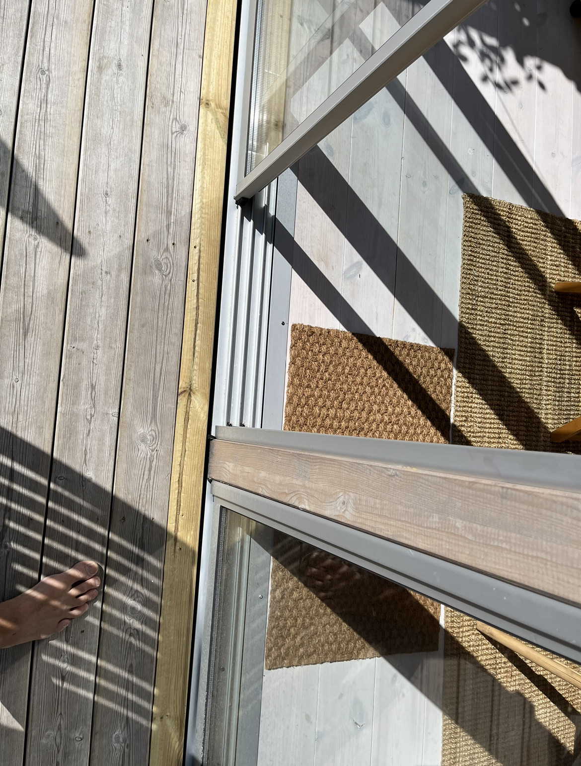

Se bifogad bild som jag hoppas förklarar lite mer.

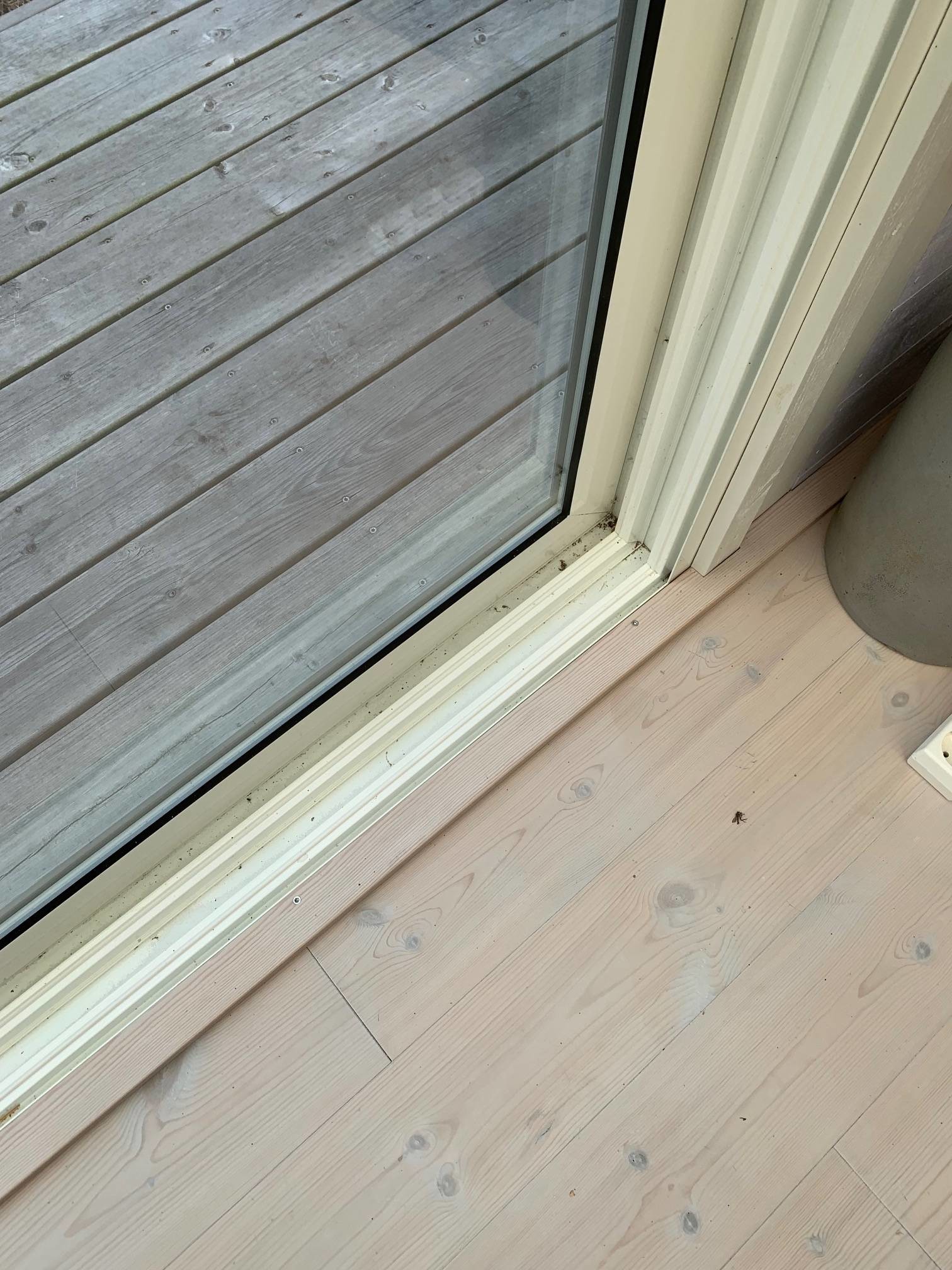

Här kommer mitt slutresultat. Plattjärn i alu som list.

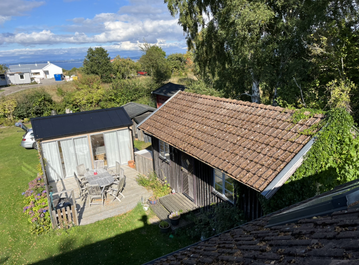

Jag ska ge mig på samma utmaning, fristående uterum med skjutdörrar på nytt bjälklag, isolerat och furugolv. Separerat från altanen, men det ska se ut som att uterummet står på altanen (eller hör ihop med altanen i varje fall)

Mitt furugolv har klarat sig fint. Man ser dock tendens på fuktmärken på ändträt som går mot ytterskenan. Inget som stör mig och golvet verkar må bra. men man kanske ska tänka på att behandla ändträt så det inte suger fukt.
