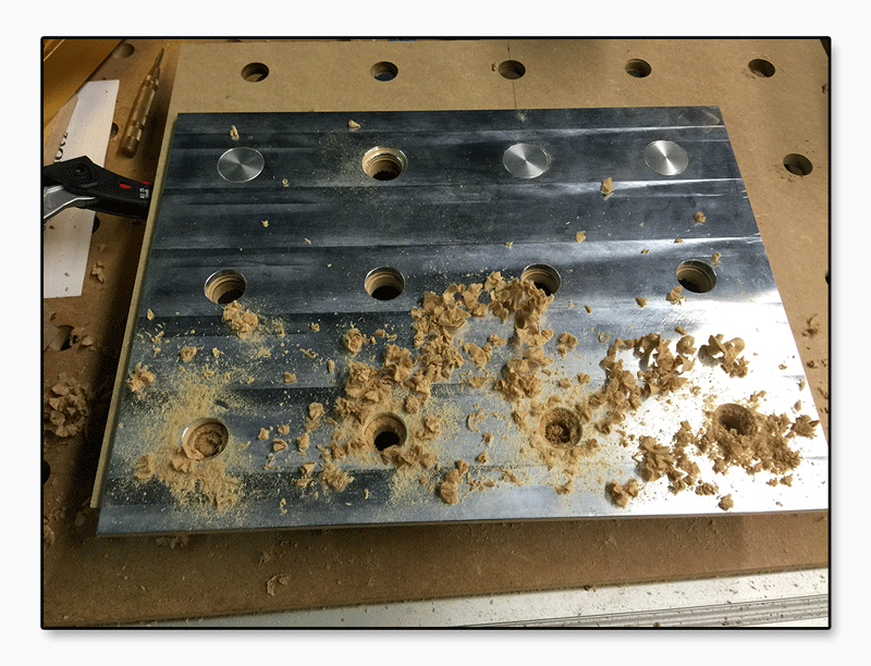

Då var det topp skivans tur. Sågade ut yttermåtten och fram med MFT mallen... Mäta, fräsa i den ordningen

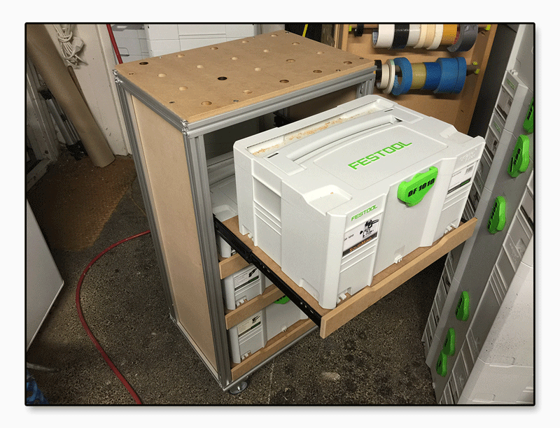

Har även fått på sidorna, som sýns lite dåligt på bilden. Har inte bestämt mig för om jag ska måla alla mdf bitar och i vilka färger i så fall.

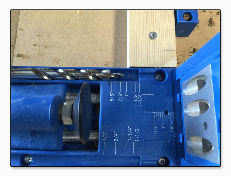

Har även tagit fram en hyll front. Gjord i 10mm MDF så där är inte mycket kött för att sätta fast den med pocket hole metoden. Alternativt, försänkta skruvar framifrån och sen spackla igen. Tar tacksamt emot andra förslag.
Man kan göra så men det är inte rätt...Ola C skrev:
Jo absolut jag har tänkt på det oxå men då ska man oxå fräsa ut för expansionsbeslagen, eller alternativt kapa fronten så den inte blir lika bred. Provade idag med pocket hål varianten och tror jag fick till det. Borde hålla... borde
Njae....detta är ju en del du ska dra rakt ut...pocket hole verkar väl inte helt rätt i detta läge? Röstar för dominos o lim.Masses skrev:
Bra tips, även den tanken har slagit mig... Dom där beslagen sitter ganska bra i infällt läge (en gummi fnutt som griper tag i bakänden. Så man får dra ganska ordentligt när man ska ha ut och in hyllan den sista biten. Har bara gjort en hyllfront, men ska prova den metoden oxå. Har ju 4 systainers till att bygga

Som sagt, körde på pockethole varianten och det funkar bra. Fronten sitter stabilt och fint... Fick meka lite med djupstoppet så kan kunde maximera djupet som skruven gick in i frontplattan.

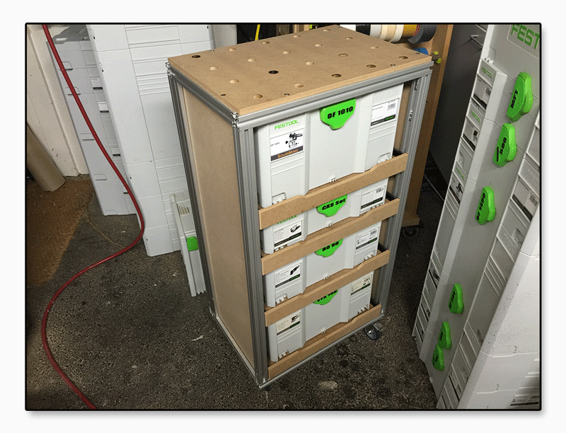

Men så här blev den i all sin prakt. Har inte bestämt mig om den ska målas. Tanken är nu att bygga 4 till...
strålande fint Masses
Jag undrar över en sak varför är det mft hål i topp skivan. Det kanske har avhandlats i tråden någon stans i så fall ber jag om ursäkt i förväg och vill ha hänvisning så jag kan läsa på. Eller så får du helt enkelt berätta för mig
