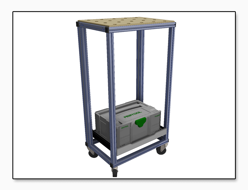

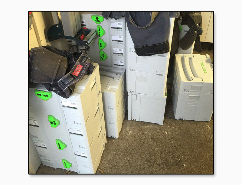

Jag har yppat ngn gång i denna långa tråd att jag behöver bättre storage för mina systainers som stadigt växer i antal.
Den ursprungliga tanken var att sätta in så många jag kunde i arbetsbordet, men släppte den tanken.Jag har gått igenom ett antal olika varianter av sysport varianter men föll till slut för enkelheten i en regulär sysport...
Med en Hålplatta kan man fästa/placera mindre maskiner ovanpå (japp det är en rondellslip som skall byggas snart...)

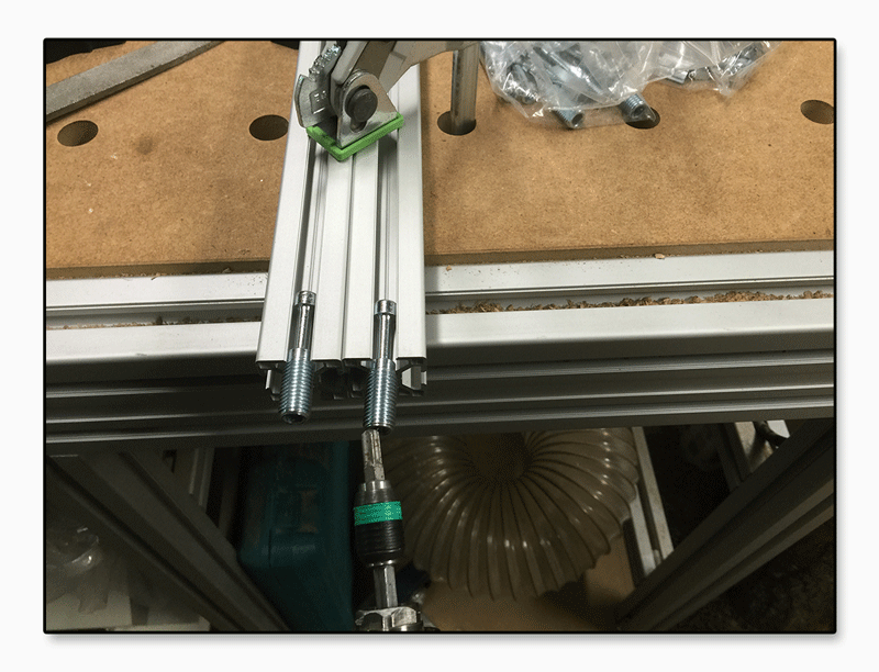

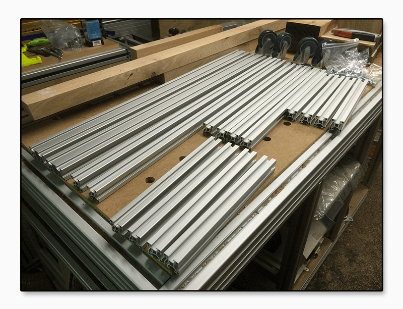

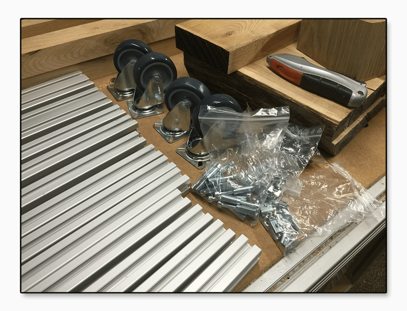

Profiler, muttrar och hjul beställdes hem. Jag har ett excelark med exakt kostnad och antal muttrar och skruvar för att kunna beställa allt i ett paket. Jag är själv i behov av minst 5 stycken Sysports men jag ville börja med en prototyp och se om jag räknat rätt... Jag kan redan nu sätta händerna i vädret och erkänna att jag klantat mig big time men jag uppdaterar paket listan så den borde vara komplett.

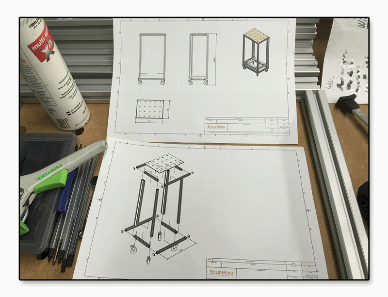

De flsta vet väl vid detta laget att allt ritas upp först, inget undantag denna gången

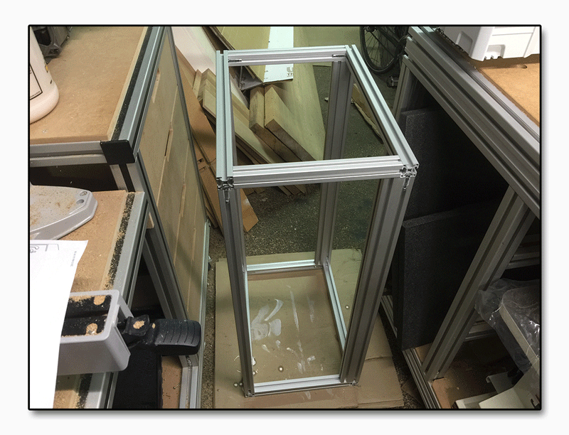

Spänn fast profilerna och börja skruva...

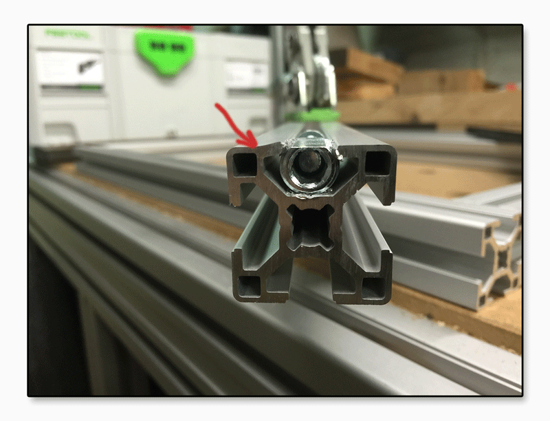

Till de första stationerna använde jag 45 profiler. Jag tyckte det var lite overkill att ha så grova till sysport så jag har använt mig av 30mm profiler istället. Man kan se på bilden att godset är klenare och på en profil vek sig kanten när jag skruvade i hylsskruven. Inget som gör ngt utan är mer estetiskt.
Efter lite skruvande och knepandes stod så skelettet klart. Den observante kan se att på bak sidan är det 30x60 profiler istället för 30x30...
Det är för att det ska passa med expansionsbeslagens hål. Visst kunde man haft 30x30 profiler även på baksidan men då hade expansionsbeslaget stuckit ut, och då beslöt jag att lägga till några tior och beställde 30x60.

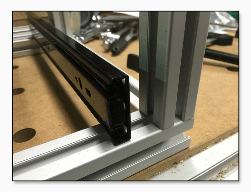

En sak som slog mig när jag byggde ihop den var att jag kunde inte sätta skruvarna på insidan på profilerna i botten. För där skall jag ju med all sannolikhet ha en låda och sitter det en skruv i spåret så blir det svårt.
Såhär vill man ha det i botten
Då fick dom hamna på utsidan istället. Mindre snyggt

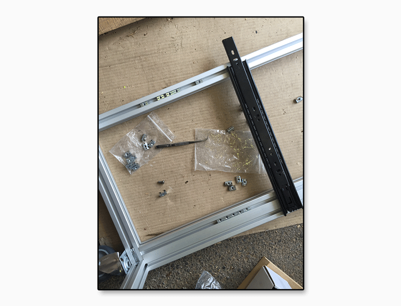

Så var det ju det här med skruvarna som jag missat helt. För att kunna skruva fast expansionsbeslagen så måste man ha en en skruv med lågskalle. Jag har en drös med sådana som jag använde till stationerna men vad jag missat var spåren i dessa profiler var mindre och inte lika djupa. Så jag la en beställning på 500st M5x10 med låg skall från UK. Riktigt billigt om man jmf med svenska butiker. Jag sökte som hastigast på "M5x10 skruv" för att se men jag la fort ner det projektet och besällde från UK istället. Dock var leveranstiden nära på 10 dagar vilket jag inte riktigt räknat med (så jag börjadepå mitt Biesemeyer istället :-D ). Men till slut damp dom ner, rostfria och allt!
Att installera expansionsbeslagen var lätt som en plätt. I med 5 muttrar på vardera sidan iom att jag räknar med att man får plats med max 5 Systainer 1 på en sådan häringa sysport! Behöver man bara 2 lådor så använder man bara 2 såklart och låter dom andra muttrarna ligga i kanalerna för framtida behov.
Nu har jag monterat 4 beslag på vardera sida. Skruvarna är inte åtdragna så dom går att dra upp och ner till önskad höjd
