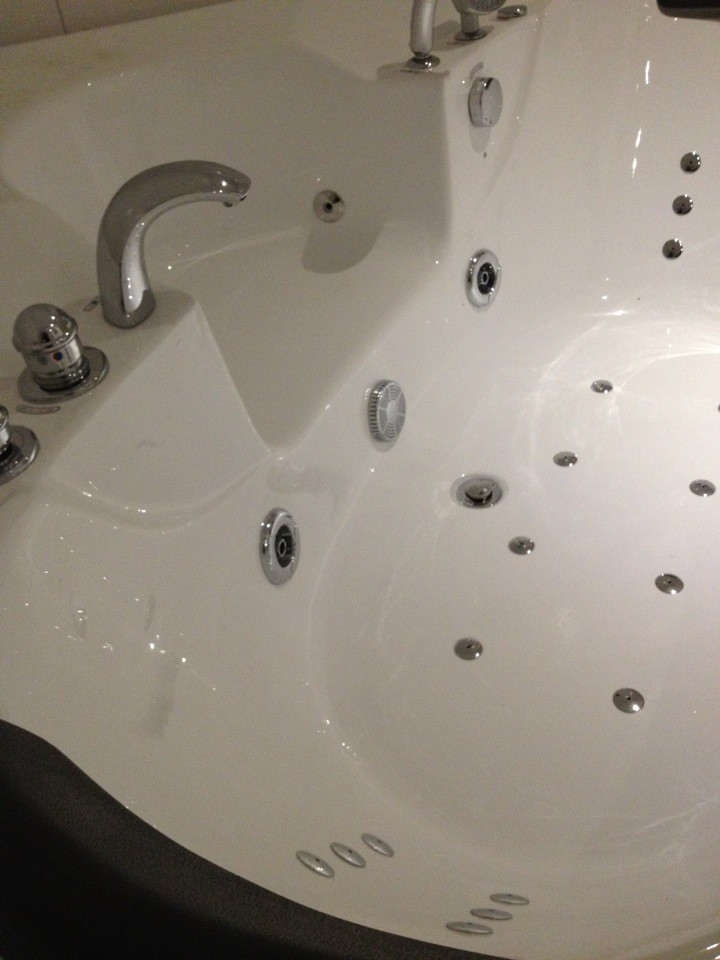

Så, är intresserad av att höra vad ni tycker om Viskan som massagebadkar då vi funderar på att köpa ett till nya huset. Låter det mycket? Är ni nöjda med era köp? Någon som köpt genom pm-hem.se? Bra service?

Jag är nöjd med mitt viskan. Efter bara några månader så vart det kortslutning i luftpumpen. Jag ringde ner och fick prata med en servicekille där. Jag berätta vilket symptomen karet hade och då sa att att det va kortis i pumpen. Då skicka han en ny pump utan kostnad till mig inom en vecka som jag fick byta själv. Inge problem alltså med den biten.

Dom minus jag har märkt är:
- Sidomunstyckerna sprutar vatten alldeles för hårt så man får ont i benen efter några minuter. Och det går inte att styra om trycket till ryggen istället. Så 95% av tiden jag ligger i badet är det bara luftbubblor som masserar min kropp.
- Tiden innan displayen slocknar och pumpar mm stängs av kan man ju ändra från ~40min eller va det är. Men om man ändrar den till 90min så blir det iaf 40min nästa gång man startar karet. Så mitt i njutningen så stängs allt av och man får sätta på karet igen. Inte så jobbigt med tycker inte det skulle behövas. Och ja, jag brukar ligga i ca 50-100minuter.

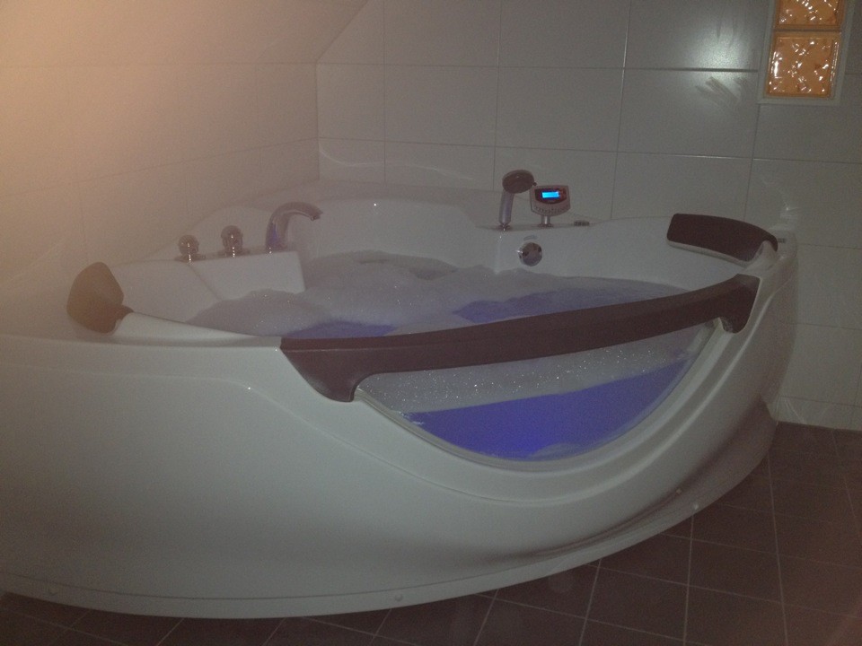

Köpte ett RoyalKing A407 från PM-hem för drygt fyra år sedan och är fortfarande mycket nöjd med det, har inget att anmärka på. Billigt _och_ bra

Ett problem som uppkom för några veckor sedan är att det är svårt att starta bubblorna. Jag trycker på "bubbel-knappen" displayen men inget händer för det mesta. Ibland funkar det med oftast inte. Det brukar funka om jag slår lite vid sidan av "vattensensorn" som känner av när vatten är lagom högt för att få starta bubblorna, vatten sprutet och ljuset. Jag har dock inte frågat PM-hem om problemet.
Jag har tänkt flera gånger sen jag köpte det att jag vill bygga om det efter mina behov. Jag tänkte göra det längre, det är 170 cm nu, och vill ha det 185 cm. Jag är 192 cm och om jag sitter med raka ben har jag hela överkroppen ovanför vattnet.
