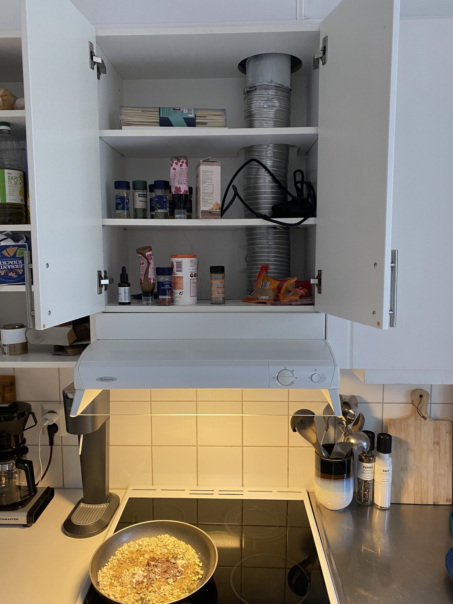

Går i tankar att göra om lite i köket hemma och är därför sugen att byta köksfläkt. Skulle vilja ha en takmonterad kåpa, men som ni ser på bilden går ventilationsröret inte rakt ovanför spisen. Hur löses det problemet? Sen funderar jag även på om det går att dölja röret på något smart sätt om man vill ha ett kök helt utan luckor ovanför hällen? I dagsläget täcker skåpen ventilationsröret.

Är du säker på att röret går rakt upp genom bjälklagret och inte kröker bakom takanslutningen?
Kan du länka till vad du menar med en takmonterad kåpa?

Det kröker och går liksom inåt väggen snarare än rakt upp i taket. Vet inte om det är bra eller dåligt?BirgitS skrev:

Absolut, tänker typ en sådan som på länken nedan:
https://www.ikea.com/se/sv/p/omnejd-takmonterad-flaektkapa-rostfritt-stal-10521735/
Åh okej, ska kolla med dom kring vad som är möjligt. Tack så mycket för input!

En sån takhängd fläkt är tänkt att hänga över en köksö och kan kanske se konstig ut bredvid en vägg. Bredvid en vägg brukar man ha en vägghängd fläkt.
Just den fläkten är 60 cm djup och kommer därmed att gå ut över hela hällen vilket kan upplevas som störande när man står framför hällen, man ser mycket dåligt. Köksöar är djupare än 60 cm och då kan man hänga fläkten längre in på ön. Vägghängda fläktar är vanligen ungefär 50 cm djupa, t.ex. den här:
https://www.ikea.com/se/sv/p/mattradition-vaeggmonterad-koeksflaekt-rostfritt-stal-70368801/
Det brukar gå bra att ansluta vägghängda fläktar till ett ventilationshål som är i väggen. Takhängda fläktar är gjorda för ventilationsrör som är i taket.
Det är en spiskåpa ni har idag och den ser ut att sakna egen motor. I så fall är det föreningens centralfläkt uppe vid hustaket som sköter om draget. Om det är så får man inte koppla in en fläkt med motor. Då har man två alternativ.
1. Man fortsätter med en spiskåpa utan motor ansluten till ventilationskanalen. Jag har inte undersökt Ikeas nuvarande utbud men jag tror inte att de har spiskåpor. T.ex. Franke, som köpte upp Futurum, har det däremot.
2. Man har en fläkt med kolfilter eller plasmafilter (kolfilter absolut vanligast eftersom de är mycket billigare) som inte är ansluten till ventilationskanalen utan blåser ut luften i rummet (återcirkulation). På ventilationskanalen sätter man ett reglerbart ventilationsdon som ska injusteras till det luftflöde som ventilationssystemet är gjort för, vanligen 10 l/s.
En kolfilterfläkt är dyrare i drift eftersom kolfiltren behöver rengöras och bytas, i en del fall ska de bytas ut var 3:e månad medan det i andra fall räcker att man kör kolfiltren i diskmaskinen var 3:e månad och byter ut dem med 3 års mellanrum. En kolfilterfläkt tar aldrig upp allt matos utan en del går rakt igenom.
Styrelsen ska godkänna alla planerade förändringar av ventilationssystemet.
