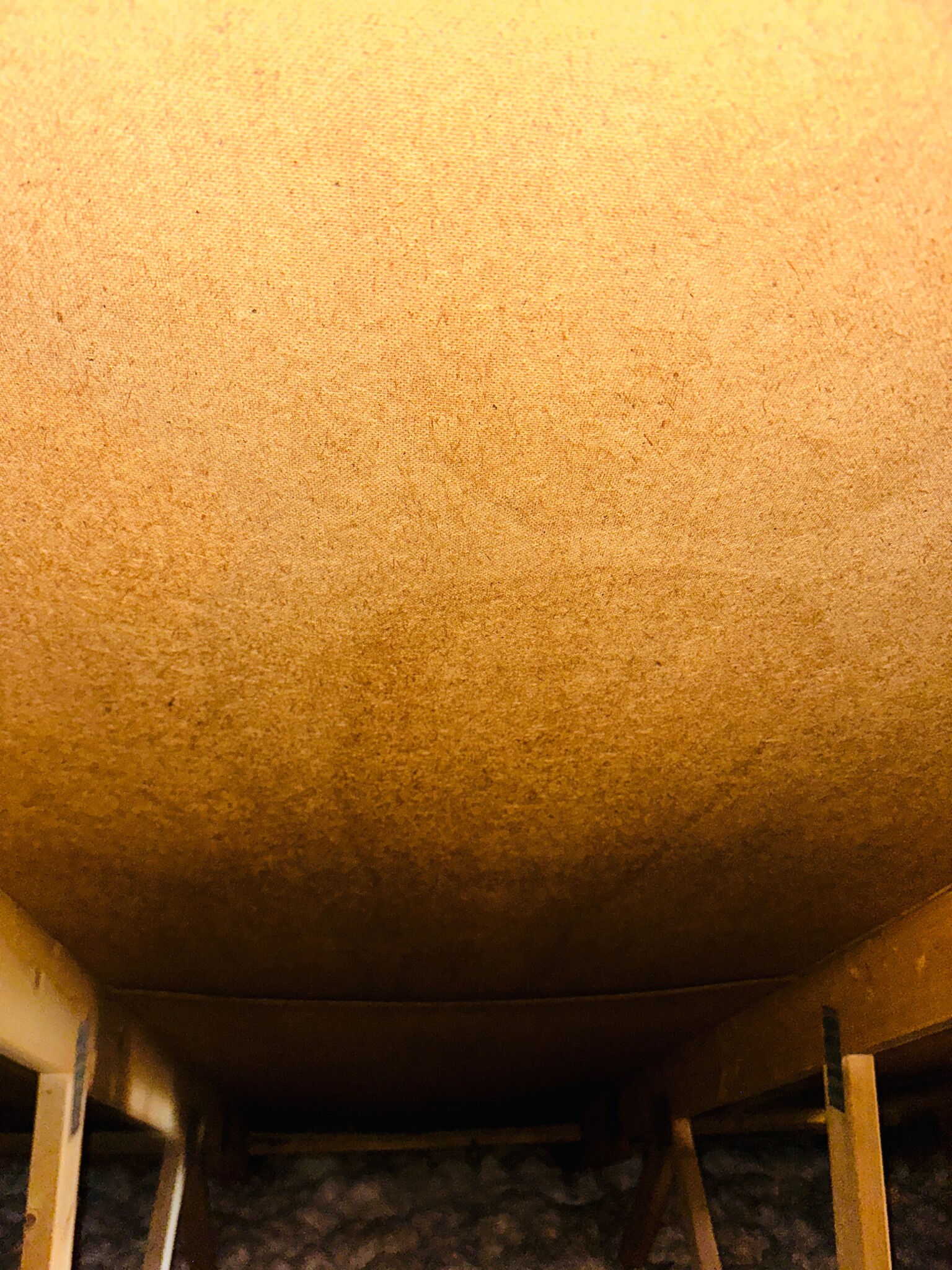

Jag har varit uppe och kollat undertaket och allt sitter ihop och känns torrt. Jag ser inga aktiva läckor eller fukt, men vissa partier ser mörkare ut, typ gamla torra fuktfläckar kanske? Bifogar bild.

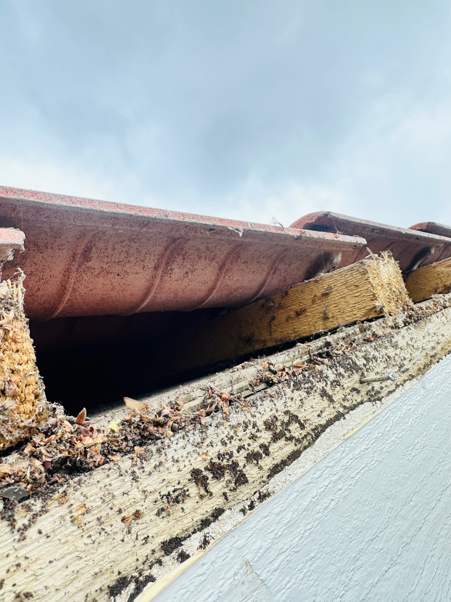

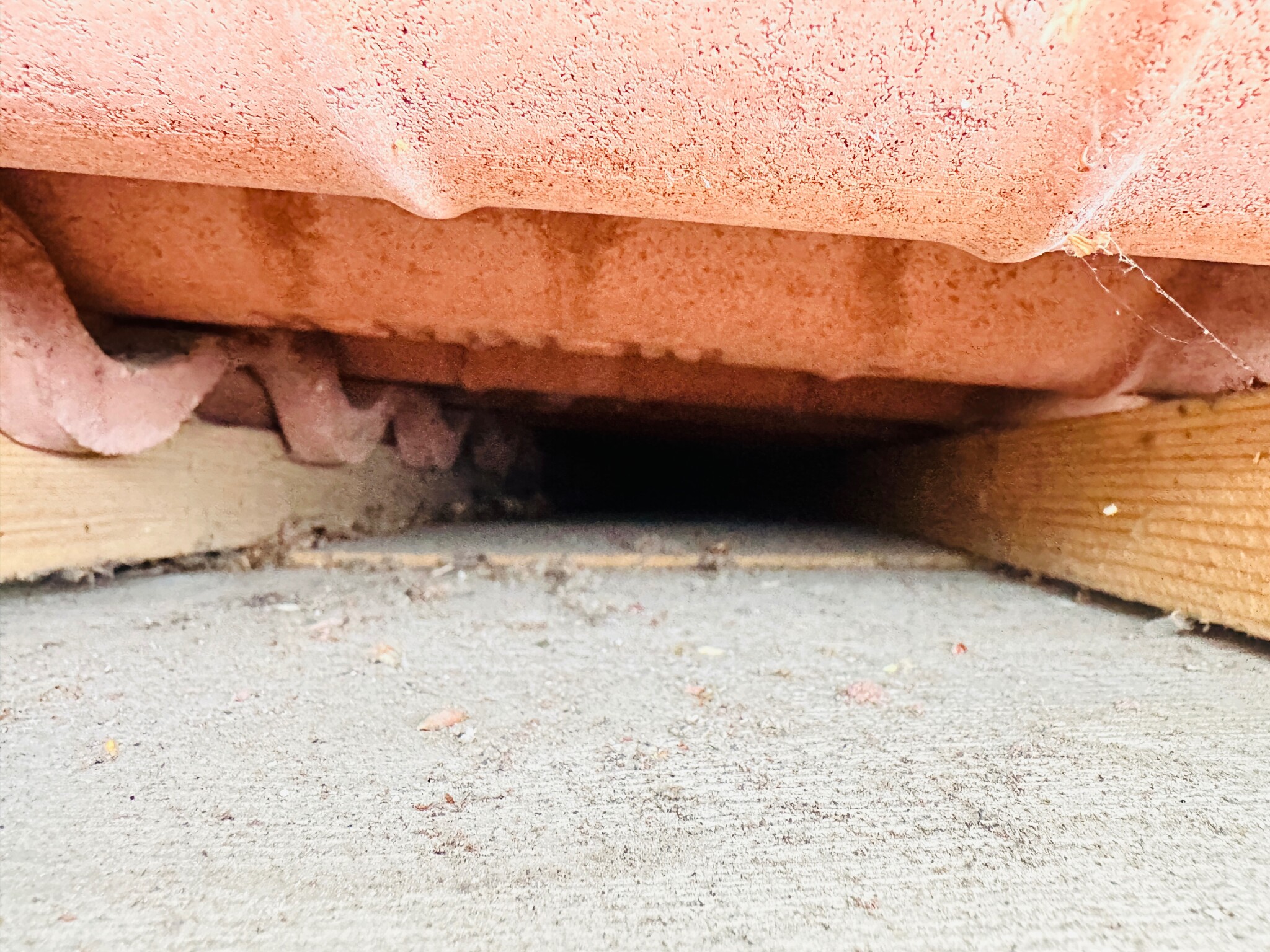

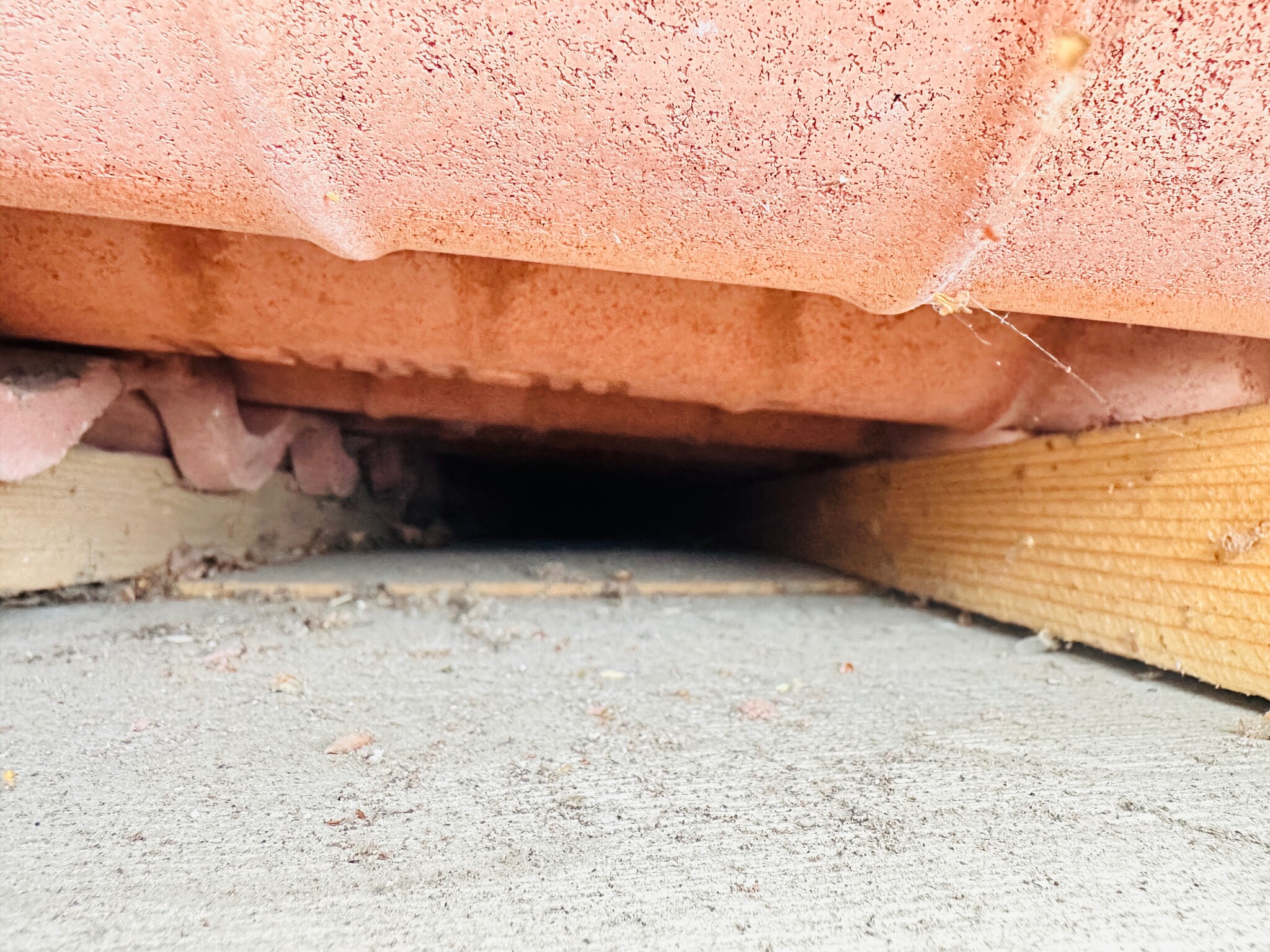

Återkommer med bilder på yttertaket och pannorna, utsida o insida. Utsidan ser bra ut, knappt någon mossa, dock kört grönfri i höst o en omgång till nu i vår. Mest på nockpannorna som jobbar in bra med mossa. Därför vill ja ha en blank yta dels visuellt för det e snyggt med svart tak ist för orangea betongpannor, sen att det också håller bort all skit o mossa.

Vid nock brukar man ha något som kallas nock/valmtätning, en bred remsa av piliserad aluminiumplåt med klister som man lägger över nocken innan man lägger på pannorna. Finns även andra varianter med ventilation för nocken.
Gälla måla om så kan det vara fråga om bygglov eller bygganmälan till kommunen om du vill bygga från orange till svart tak. Kolla med kommunen innan så du inte gör något som blir dyrt.
Tänk också på att all spik/skruv som du fäster pannorna med ska vara rostfri.

Tycker det ser förvånansvärt fräscht ut.
Sedan är det svårt att veta med masoniten då den är måttligt robust. Det är årlig kontroll som gäller.
Nu i början kan det vara bra att kolla och känna på vinden efter länre tids fuktigt/regnigt och blåsigt väder om masoniten känns fuktig på undersidan där det finns mörka fuktfläckar.
Annars kan det också hända att de ger sig i infästningen till takstolarna, vilket ger resultatet att de börjar kasa ner mellan takstolarna. Om yttertaket är ordentligt tätt så är det inget nämnvärt problem, men det indikerar att det är dags att börja planera för underhåll/takbyte inom de närmsta 5-10 åren. Det är bara att säkra så att de inte viker ner sig genom lite brädor undertill som hindrar dem från att kasa ner eller vika ner sig.
