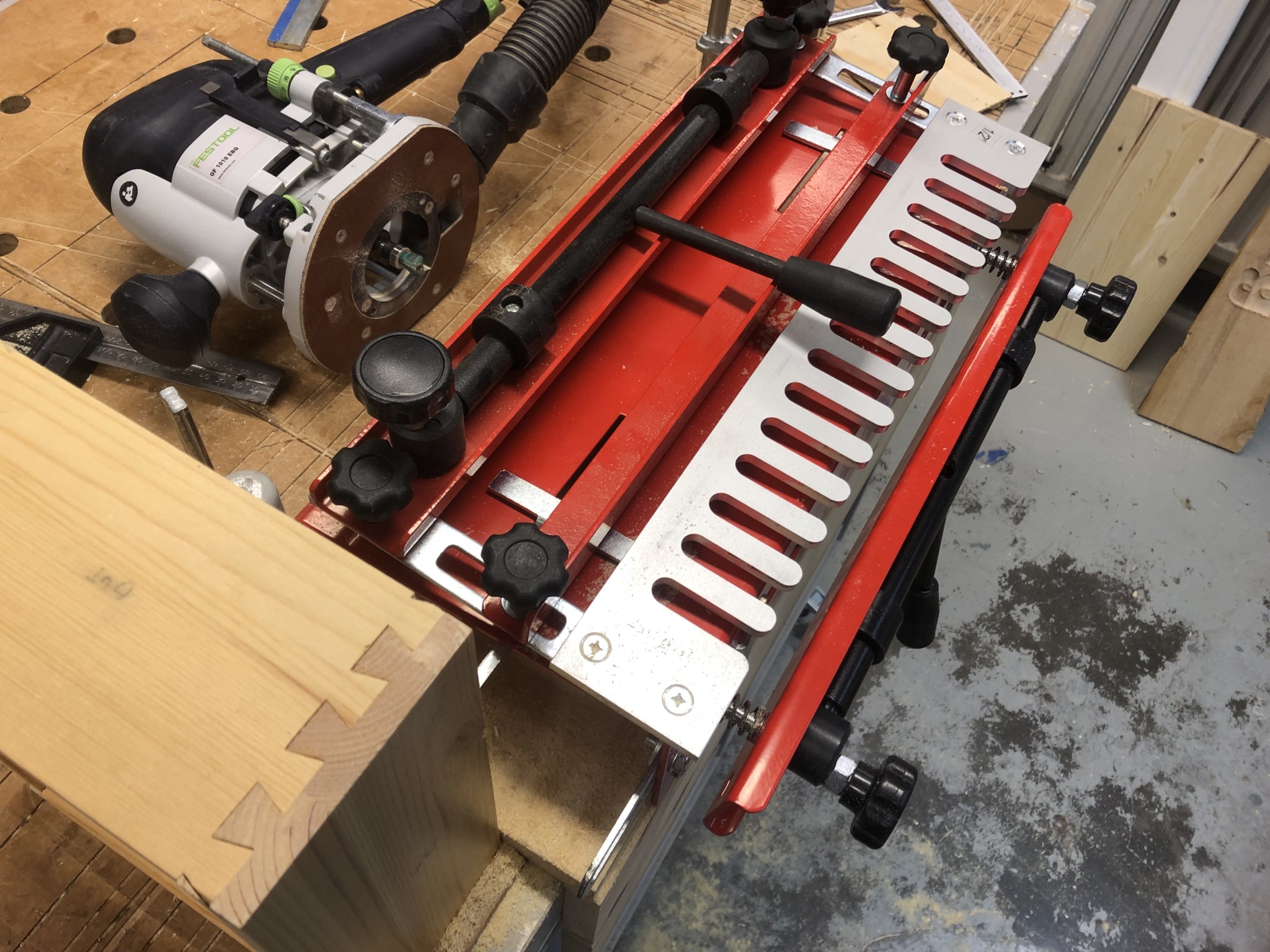

Maskinstödd sinkning - köpa jig, kolla youtube eller bygga superjig?
Jag köpte Duabhusets billiga jig för detta och när jag fick hem den så tyckte jag att den var lite väl orätvinklig så jag klagade på detta och fick en till. Den andra jiggen var väl något bättre men inte helt bra den heller. Byggde en bas till den som håller den i rät vinkel och med denna så funkar den helt ok.
Den stora nackdelen med de billiga verkar vara att man måste köra stål med kullager och det är ju sådär livslängd på dem. Man kanske kan hitta stål med lite högre kvalite men det gäller ju att inte göra bort sig och fräsa in i mallen.
Om du är intresserad av den jig som jag har över kan du ju höra av dig.

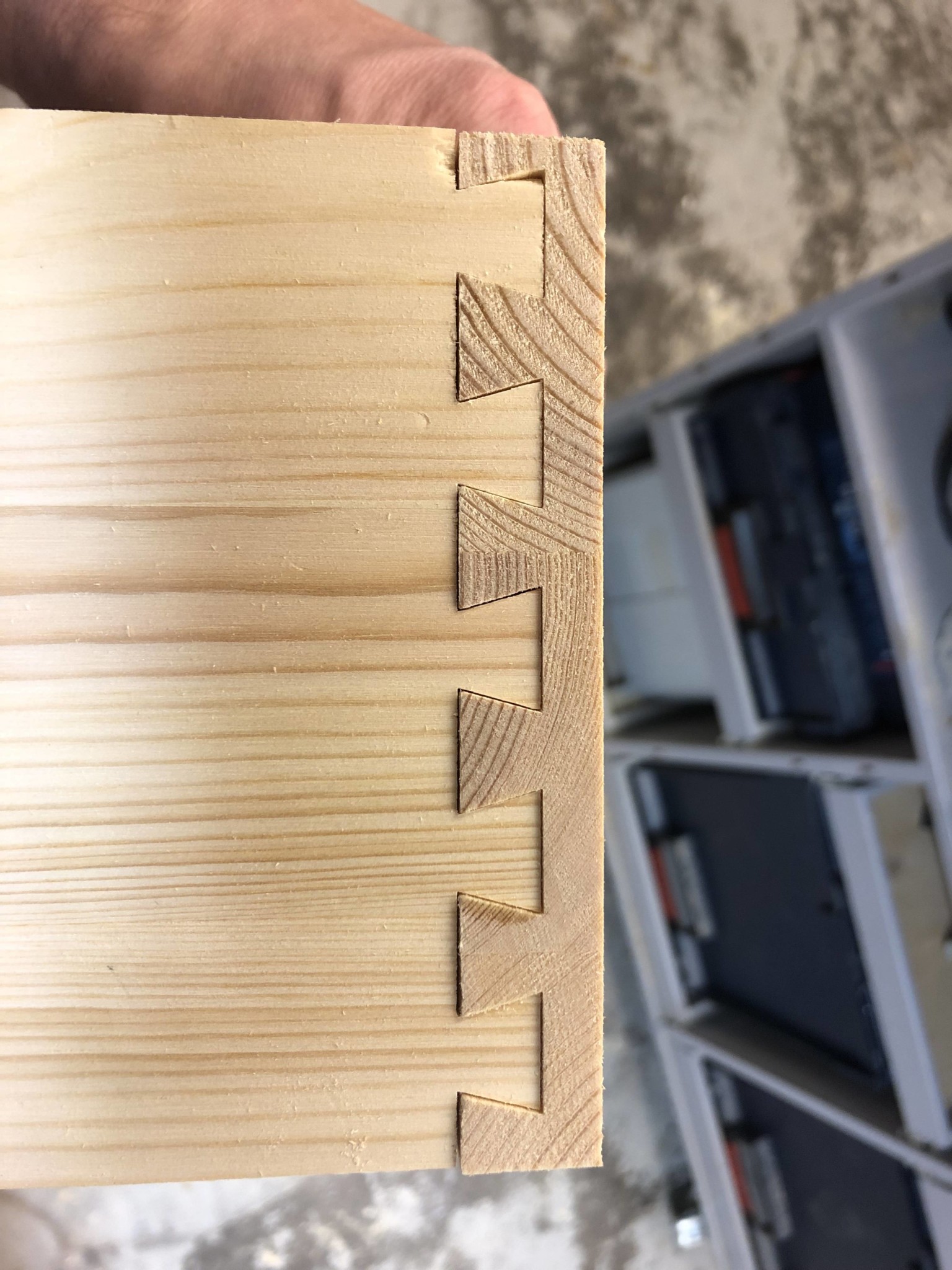

Nu har magnetjiggen kommit och testats. Eftersom jag inte har någon vettig markeringskniv tog det ett par misslyckade försök med att hantera pennstrecket, men efter det fick jag till sågningen riktigt bra. Fortfarande halvklantig med stämjärnen, men det är väl bara att öva på. Jag ger den här metoden ett tag innan jag funderar på något dyrare eller krångligare.
Jag ser att det ser lite bättre ut än det är, då jag slipade bitarna och nu ligger det sågspån i botten av ett par fogar och döljer glipan.
Kanske. Nu testade jag i furu, som genom sin mjukhet är förlåtande samtidigt som jag tycker det är svårt att få riktigt krispiga snitt. Jag hoppas hinna testa lite mer och med hårdare träslag som borde sätta den och mig på lite svårare prov i helgen.

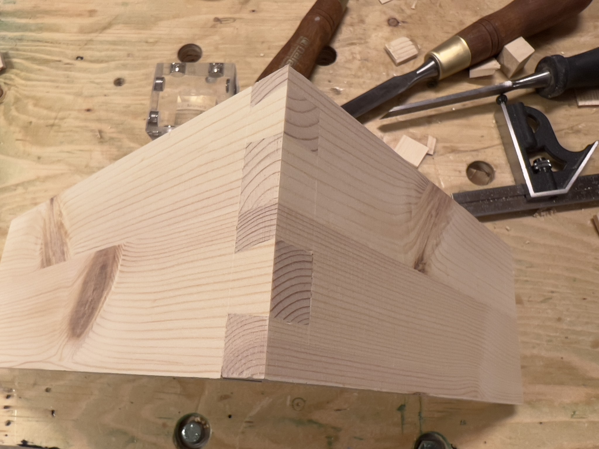

Avrapportering:
Kats-Moses plastplupp med magneter funkar kanon för att såga rätt. Med övning går det att få till stämjärnsbankandet också men där såg jag inte lika stor nytta av pluppen. En bra metod dom är rimligt snabb.
Min utmaning är att det inte funkar i praktiken att handbanka då den arbetsställningen är kass. På något sätt behöver jag stå/sitta med böjd nacke och eftersom den numera består av mer titan än ben, så går det bara korta stunder. En fog per kväll funkar, så jag behåller pluppen och använder den om det ska byggas något speciellt. Men jakten på mer industriell metod fortsätter.
Mitt pågående projekt på skolan med fem lådor får något som jag inte minns vad läraren kallade det, men i min amerikanska bok kallas ”routed drawer lock joint”. Har jag tur kommer jag tycka om det så mycket att jag inte saknar sinkorna i mitt liv och slipper fundera mer.

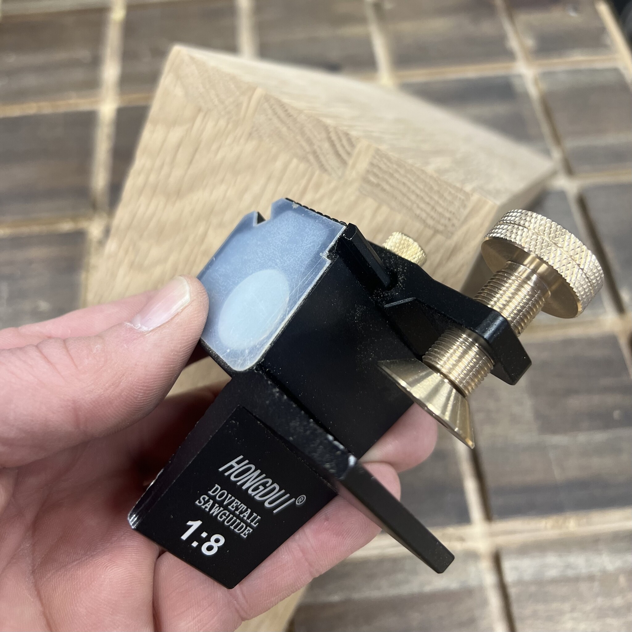

En uppdatering. Jag och plastpluppen har gjort ett antal sinkningar och det brukar bli rätt bra. Det jobbiga är att hålla den nästan krampaktigt hårt för att den inte ska rubbas. Det går att sätta fast den med en liten tving, men långt ifrån smidigt. Alltså bra resultat men rejält ont i handen om man håller på ett tag.
Nu har jag skaffat en veritaskopia. Lite oklart varför jag valde att köpa en kopia från banggood med lång leveranstid för nästan samma pengar som originalet, men jag får skylla på att det var ett impulsköp en sen kväll framför en tråkig hockeymatch. Vill man köpa en kopia så.finns de på svenska amazon för några hundra med snabb leverans. Hur som helst är den väldigt trevlig. Mycket trevligare än min gamla plastplupp, fast den får vara kvar då den kan guida i 90 grader och det kan inte den nya. Smidig att använda och sitter som berget på ämnet. Fem laxstjärtar i betyg.
