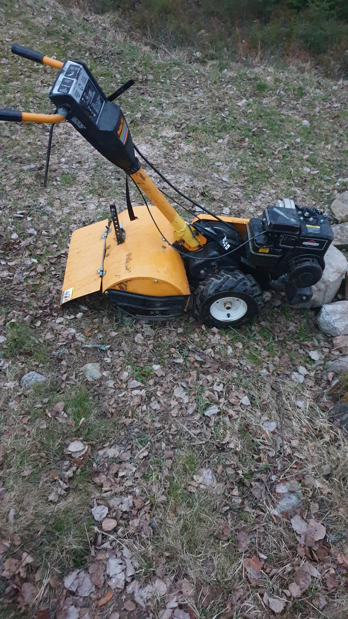

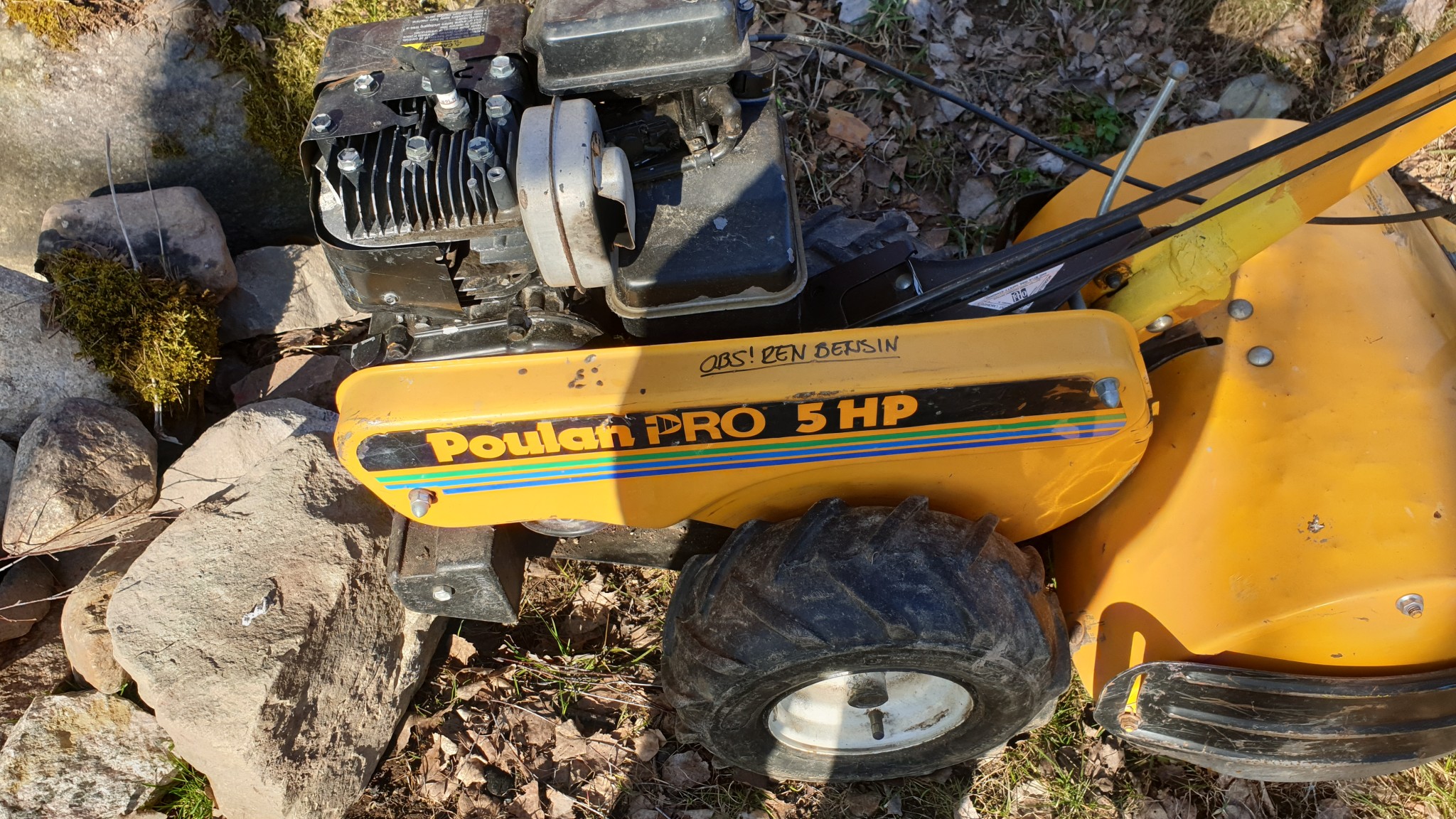

Du har säkert rätt..R roli skrev:
Då är det en kopia..
Är det en 8a..så är den värd pengar...
Då det är en unik maskin som togs fram för en marknad och endast en marknad.. den amerikanska....
Ah.fgo skrev:
Samma typ av motor som Hva valde till sin större modell av Jordfräs.. står en sådan här..
Dock är nog motorn körd på den.. Då den inte ger gas alls... Och det är inne i vevhuset felet ligger....
Men din ser ju fin ut..
Synd att det inte var en 58 dock...
Men men..
Vad är det för fel på denna?

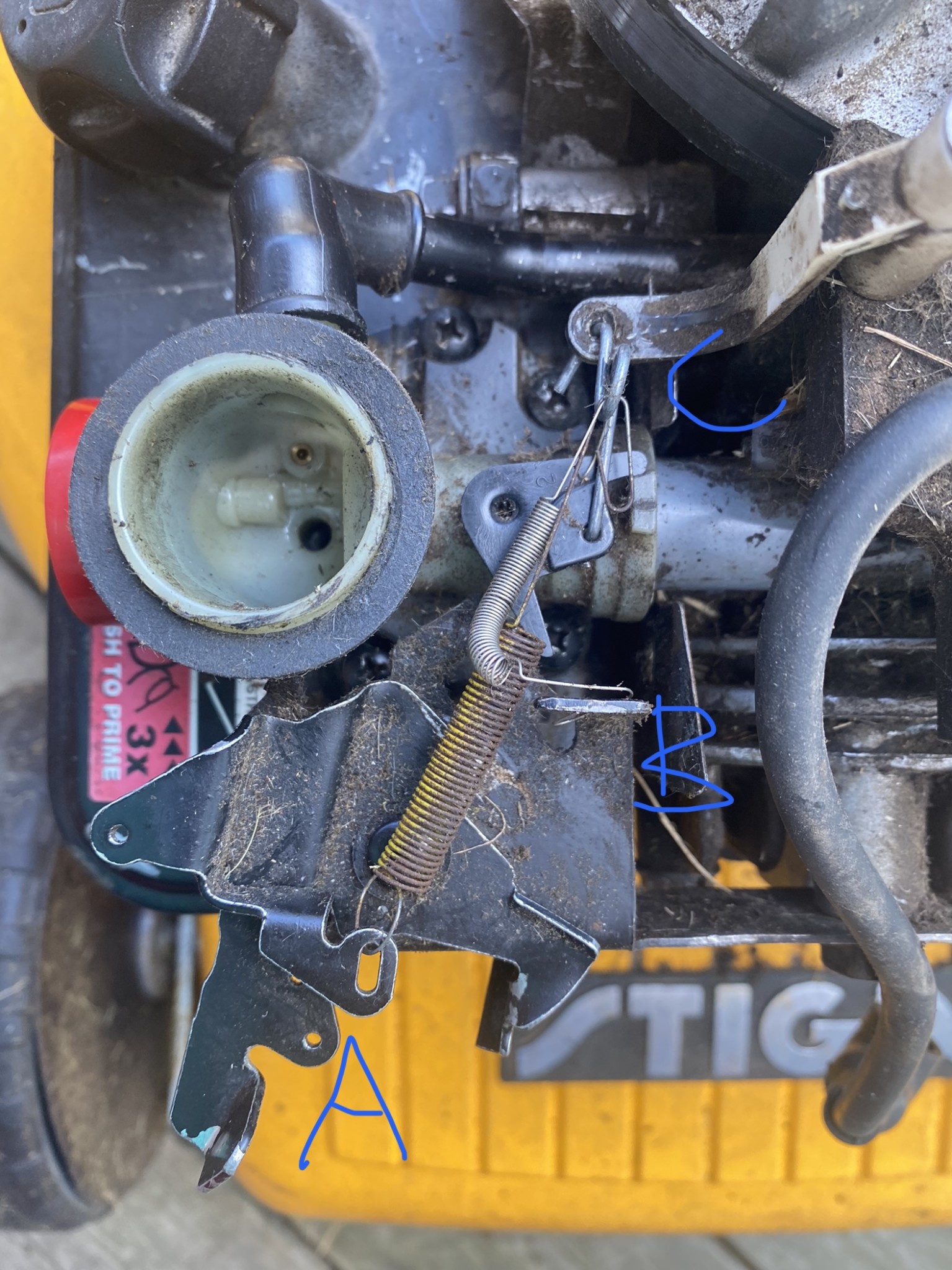

sprinten sitter på sin plats. Men jag tycker fortfarande det verkar väldigt mycket slack i systemet. Särskilt den lilla tunna fjädern verkar ju helt fel-det måste väl vara fel storlek?h-man skrev:
såhär ser det ut nu. Osäker på om allt rör sig som det ska. Ser det ok ut?Maskintok skrev:Det där är haken för att startapparaten ska suga tag i Svänghjulet..
De där slår ut av kraften från linhjulet..
När du drar i snöret..
Man lossar den där skruven i mitten och håller i själva linhjulet.. Sedan lägger man tillbaka haken och skruvar tillbaka locket...
Om inget är skadat...
Finns många olika lösningar på detta från Briggs... Detta är en av de billigare.. tyvärr..
