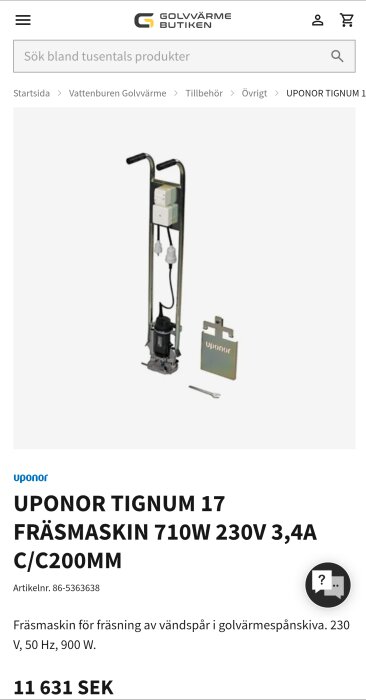

Tror på en sån här
peteds01
Farstatjej90

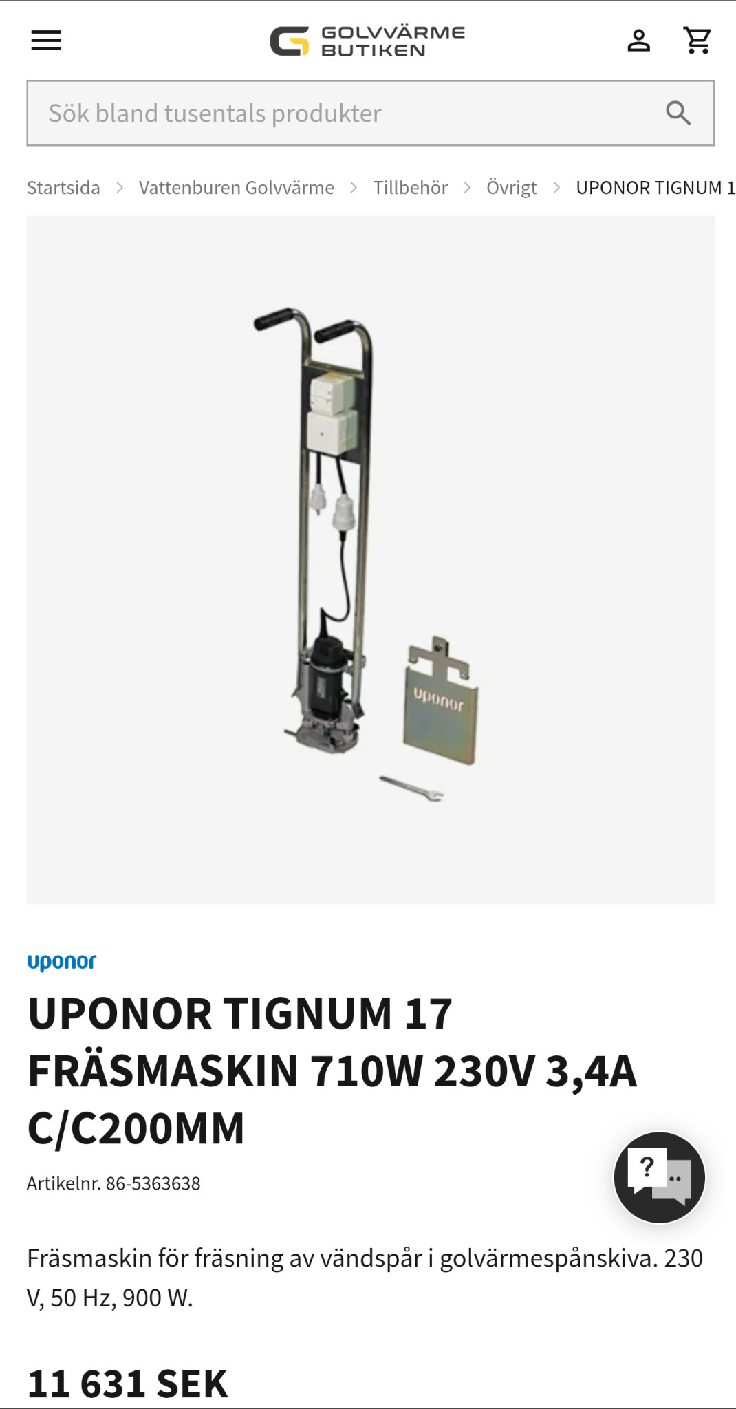

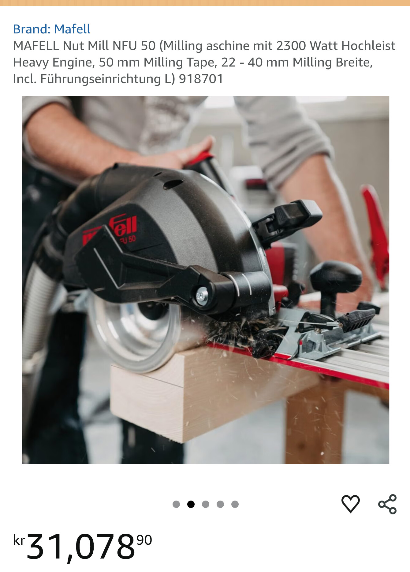

Sorry, den där är nog för att göra själva svängen. Det är en sån här du ska ha
Tack för dina svar.
Den första är avsedd för att fräsa vändningen, det gör jag med min överhandsfräs.
Den andra är för stor, jag ska fräsa typ max 18-19 mm.
