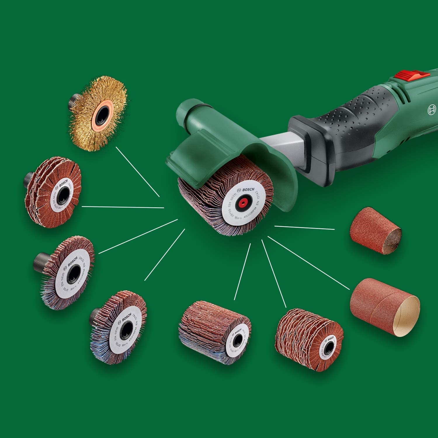

När jag behöver slipa försänkningar i paneler använder jag min Fein Multimaster med profilverktyg:
fein multimaster profile sanding - YouTube
Eller min Bosch Texoro med roterande borstar
Fungerar utmärkt på träytor
Bosch Texoro slipverktyg med roterande borstar och olika sliprullar på en grön bakgrund.
